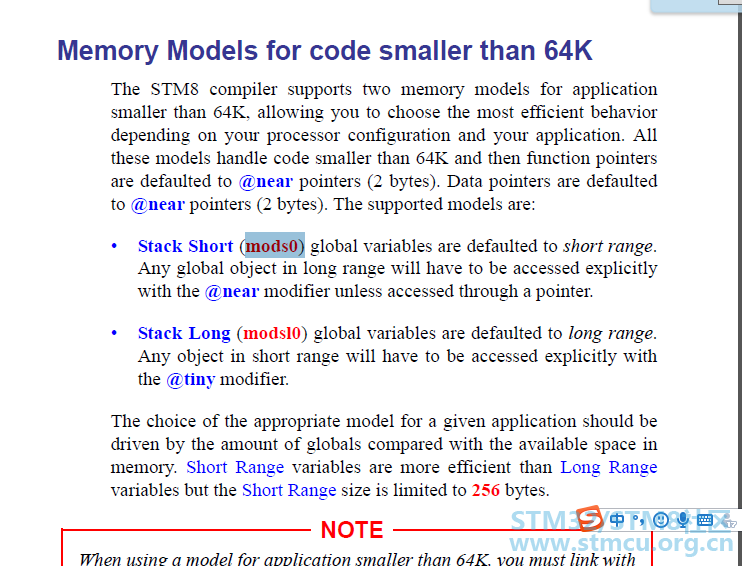

终极解决办法:
同时IDE环境C Compiler项要选mods 或 modsl,不能选带0的。
butterflyspring 回答时间:2019-7-30 15:47:18
我猜楼主说的是代码超过32K后对于长地址的访问吧。因为STM8寻址寄存X,Y是16位的,当代码超过32K的话,寻址就需要24位长度了。因此编译器设定了memory model 选项。包括变量的声明区分。最简单的方式是使用外设库的项目模板,里面默认值已经设定好了
