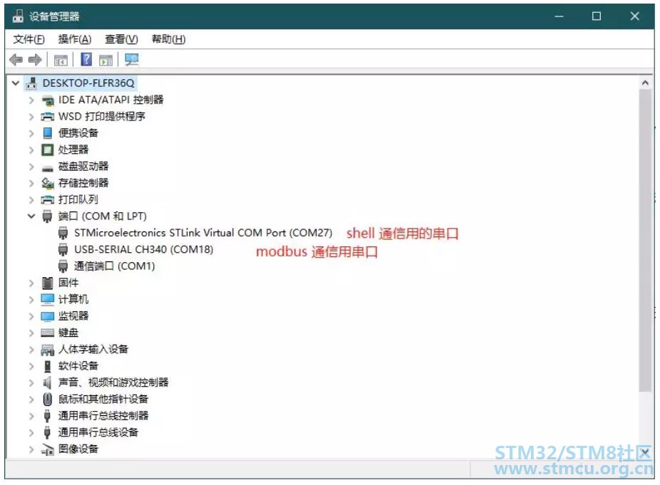

简介 FreeModbus 是一款开源的 Modbus 协议栈,但是只有从机开源,主机源码是需要收费的。同时网上也没有比较好的开源的 Modbus 主机协议栈,在这样的背景下,armink 大神开发了这款支持主机模式的 FreeModbus 协议栈。 本文的分为2篇推送,分别介绍如何在潘多拉开发板上运行 Modbus 主机与从机。首先介绍串口方式通信的 Modbus 主机和从机。然后介绍如何使用网络进行 Modbus 通信。 准备工作1、首先演示使用串口作为 Modbus 通信通道的方式,将潘多拉开发板的 uart2 通过 usb 转串口线连接到电脑上 2、使用 usb 线连接开发板的 st-link 接口到电脑上,打开电源开发,开发板上电。 3、查看设备管理器,可以看到两个串口设备,一个用来 shell 通信,一个用来 Modbus 通信。

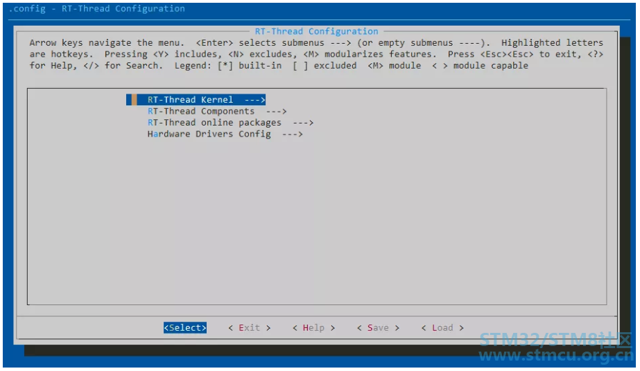

4 e, p" P8 U. d" h运行 Modbus 主机配置工程在 RT-Thread 源码目录下找到潘多拉的bsp rt-thread\bsp\stm32\stm32l475-atk-pandora ,在此目录下打开 ENV 工具。 配置 FreeModbus 软件包1、输入 menuconfig 命令打开配置工具 2.按照下面的路径进入 FreeModbus 软件包的配置菜单,并开启主机模式 - RT-Thread online packages --->3 _9 k) [5 r+ P4 t# n

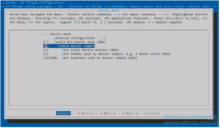

复制代码3.配置主机模式选项 进入 Mastar mode 配置菜单,然后开启主机示例程序,如下图所示: advanced configuration:高级配置选项 Enable RTU master mode:开启 RTU 模式支持(主机暂只支持 RTU 模式) Enable master sample:开启主机示例程序 Test slave device address:测试用的从机设备地址 uart number used by master sample, e.g. 2 means uart2:表示使用串口几进行通信,默认使用 uart2 uart baudrate used by master sample:通信用的波特率

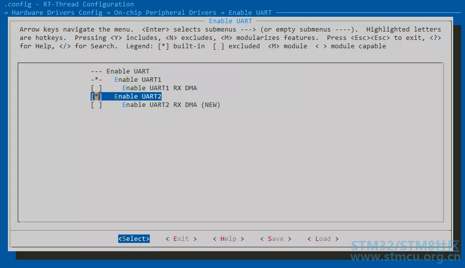

2 B+ Y, s( y! s2 ]配置硬件 uart2/ J- b1 j- ~5 {6 H% D
然后返回到主菜单,进入硬件配置的菜单里开启 uart2 。 - Hardware Drivers Config --->
! y/ S( d* v$ ~* U - On-chip Peripheral Drivers --->
! U% R3 O! h9 j - -*- Enable UART --->& |2 n |* D% A; S8 N, t, m+ Y
- [*] Enable UART2
复制代码 0 F8 {7 ?, B. e

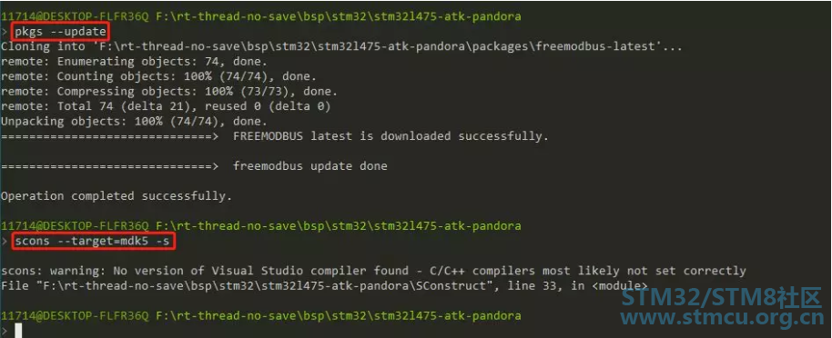

退出 menuconfig 配置工具并保存。然后 pkgs --update 下载软件包,然后 scons --target=mdk5 生成工程。 7 D( l% N2 r- e% P* m

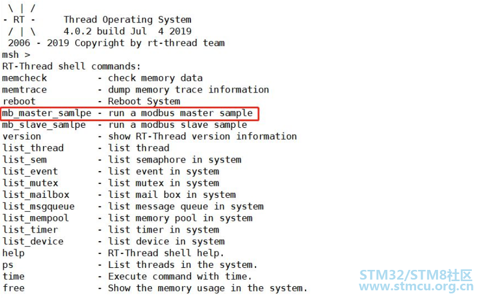

输入 mb_master_samlpe 运行主机示例程序。 4 J& q8 y5 }! y
