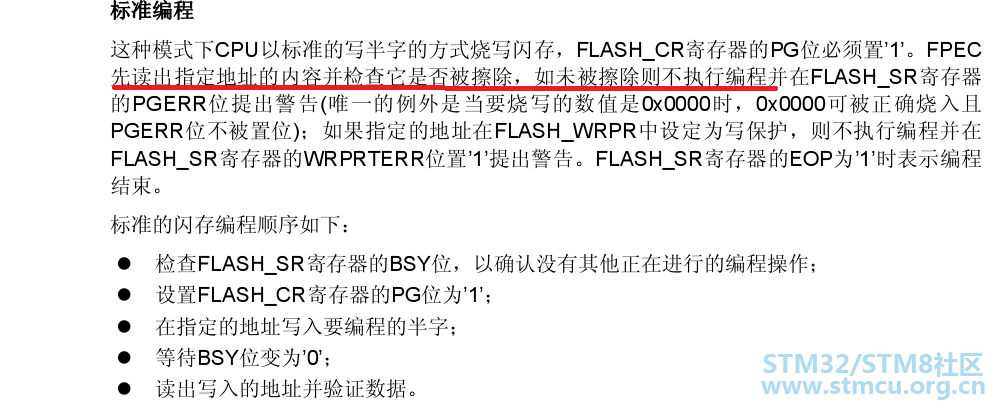

只能写入一次的问题,是因为写入前未进行擦除操作。加上擦除代码就可以了。

一般步骤,解锁 - 清楚标志位 - 擦除- 写入 -加锁
