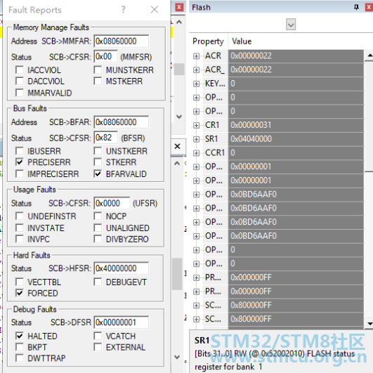

使用STM32H743VIT6芯片时,系统时钟为400MHz,从片上Flash读取数据时,有时会进入hardfault。对flash全部擦除后再次下载后,从片上Flash读取数据恢复正常。有没有大牛知道该如何解决这个问题?这是芯片本身的bug吗?

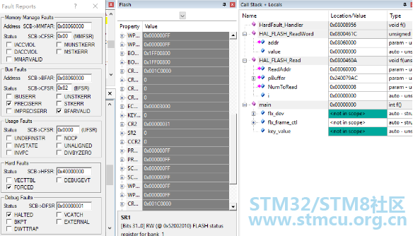

        value = *(__IO uint32_t*)addr;//此处进入hardfault,传入的地址为0x08060000

报错时,相关寄存器的值如下图所示:
