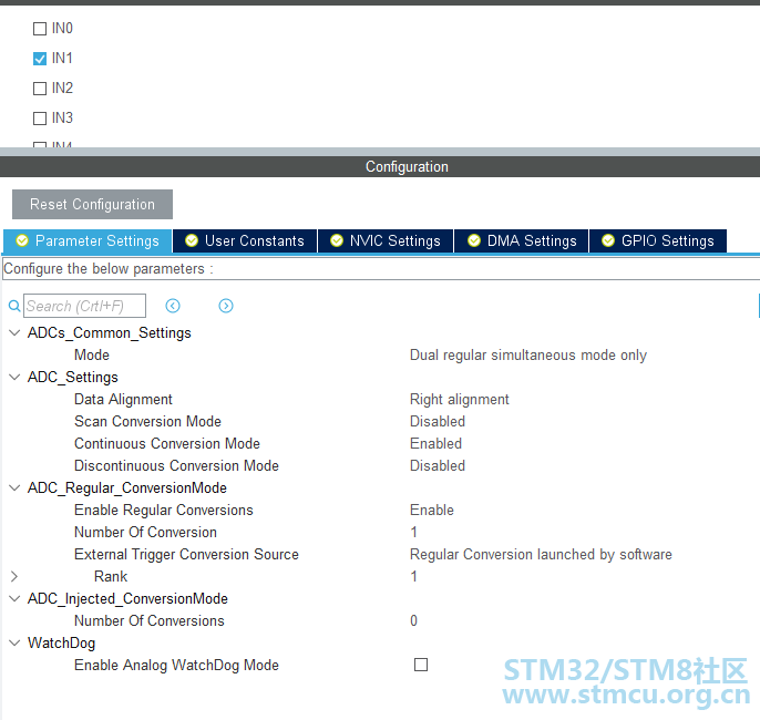

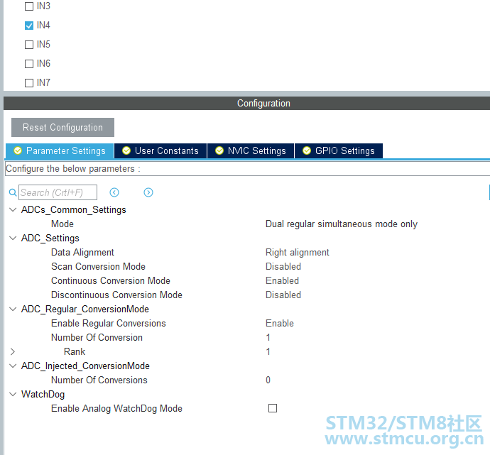

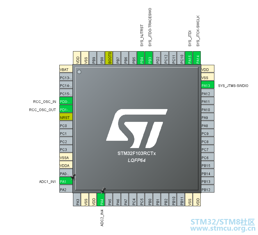

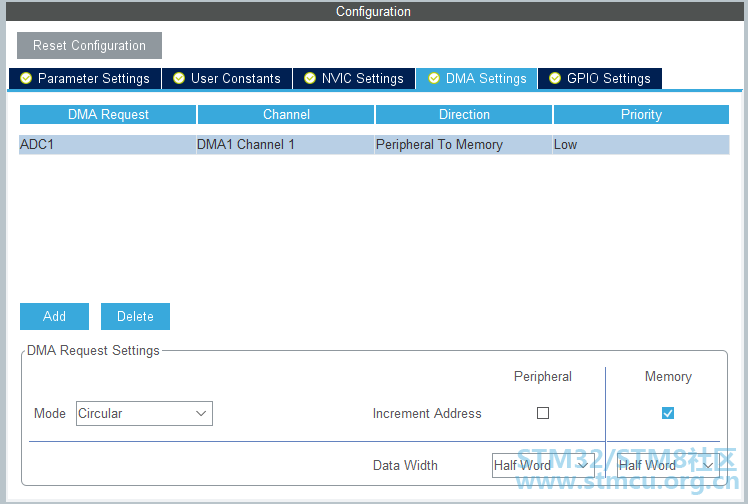

本人是通过cubemx生成的,ADC1采用通道1,ADC2采用通道4,如下图所示

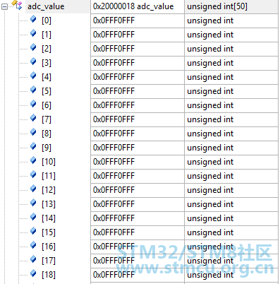

ADC1采集3.3V,ADC2采集0V,但是采集结果都是0x0fff,不知道什么原因。

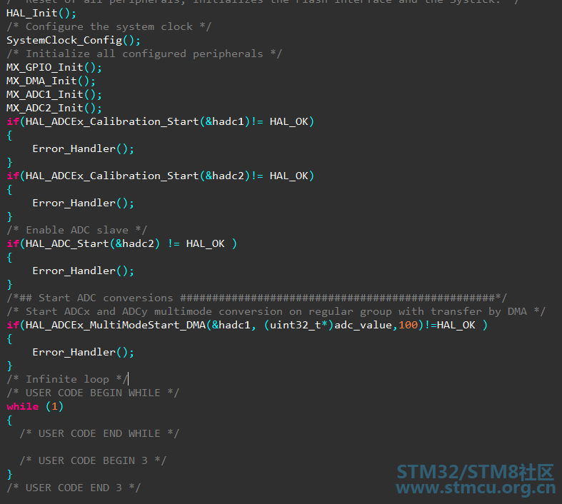

两路ADC设置的是软件触发,DMA采集,adc_value的高16bit为ADC2的采样值,低16bit为ADC1的采样值,不知道是哪里没有配置好?

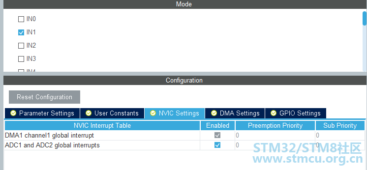

DMA数据要选为WORD TO WORD
kylongmu 回答时间:2019-8-15 16:11:45
中断用了DMA的就不要用ADC的
