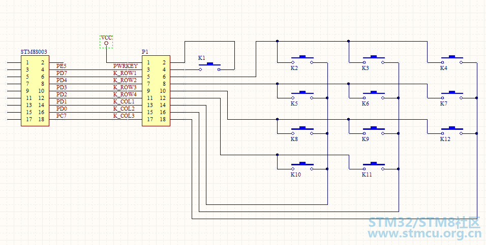

根据原理图的各按键GPIO如下: PWRKEY -> PE5 K1 K_ROW1 -> PD7 K_ROW2 -> PD4 K_ROW3 -> PD3 K_ROW4 -> PD2 K_COL1 -> PD1 K_COL2 -> PD0 K_COL3 -> PC7 K2 K_ROW1 K_COL1//row:行 column:列 K3 K_ROW1 K_COL1 K4 K_ROW1 K_COL3 K5 K_ROW2 K_COL1 K6 K_ROW2 K_COL2 K7 K_ROW2 K_COL3 K8 K_ROW3 K_COL1 K9 K_ROW3 K_COL2 K10 K_ROW4 K_COL1 K11 K_ROW4 K_COL1 K12 K_ROW3 K_COL3 除了K1是电源按键可以直接定义为PE5以外,其他按键都牵扯到行和列,一个行对应一个IO,一个列也对应一个IO,那么这个按键会如何定义? |
