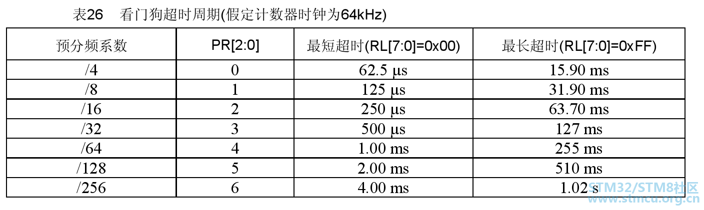

wenyangzeng 回答时间:2019-8-30 19:45:04
循环中的delay_ms(1000)应该就超过喂狗的时间了。
参与人数 1蝴蝶豆 +2 收起 理由
STMCU + 2
踮起脚摘苹果 回答时间:2019-8-30 19:54:30
果然如此,窗口看门狗的复位时间是0xAA,最大也就是255,而我设置的1000大于了这个时间值,谢谢坛友还有一个问题,就是我的蜂鸣器初始化了,但是没有响,不知道是什么问题

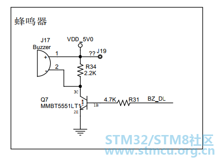

蜂鸣器有2种类型,通电就响和需要脉冲驱动才响2种

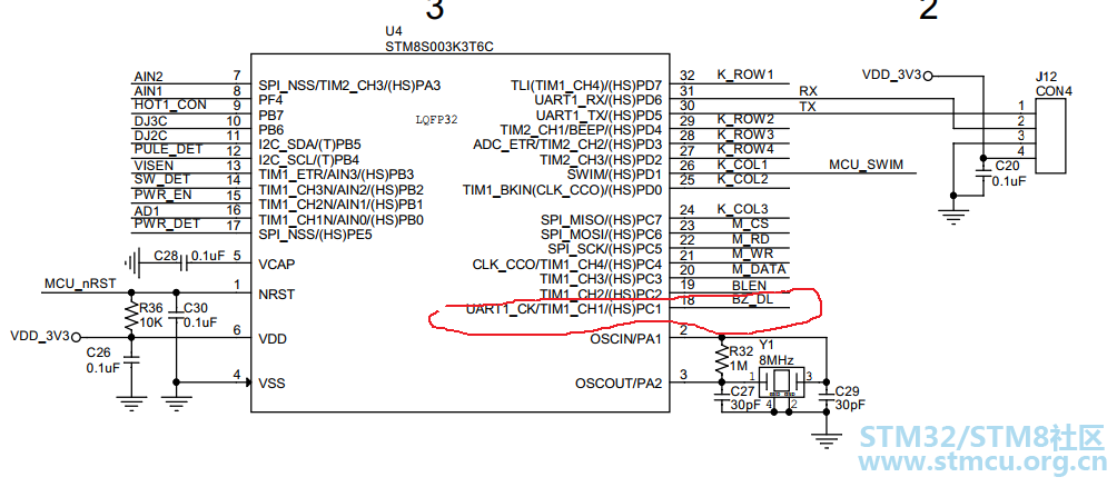

踮起脚摘苹果 回答时间:2019-8-31 17:38:01
脉冲就是输出一个高电平或者是低电平触发吧,比如这个图是触发蜂鸣器推挽输出
wenyangzeng 回答时间:2019-8-31 19:22:20
hejun96 发表于 2019-8-31 17:38
脉冲就是输出一个高电平或者是低电平触发吧,比如这个图是触发蜂鸣器推挽输出 ...
是高、低电平脉冲驱动蜂鸣器。单端驱动而非推挽。
踮起脚摘苹果 回答时间:2019-8-31 19:48:00
但是这个图的蜂鸣器不是如果内部输入一个高电平,那么应该输出一个低电平;如果内部输入一个低电平,则需要输出一个高电平,不就是推挽输出?
七哥 回答时间:2019-8-31 20:49:26
hejun96 发表于 2019-8-31 19:48
但是这个图的蜂鸣器不是如果内部输入一个高电平,那么应该输出一个低电平;如果内部输入一个低电平,则需 ...
推挽的概念没搞清楚啊,
简单的说,COMS就是推挽,上半部PMOS、下半部NMOS。
当栅级输入为逻辑1时,NMOS导通,强输出0;当栅级输入为逻辑0时,PMOS导通,强输出电源电压。这就是推挽原理。推即往出推,挽即往回拉。
