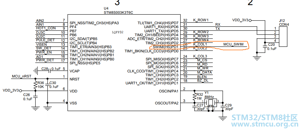

这个原理图中MCU_SWIM是烧录脚,但是和一个按键的输入IO口复用,然后我在stm8s_gpio.h和stm8s.h中均没有对复用功能的函数,然后应该怎么去定义这些复用功能,像STM32在stm32f10x.c中有定义 void GPIO_PinRemapConfig(uint32_t GPIO_Remap, FunctionalState NewState){

但是STM8S里面的标准库里面没有这样的复用功能重映射的函数定义改如何解?各位有没有遇到过这样的问题的?

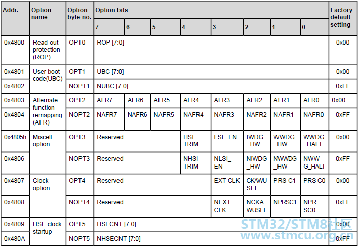

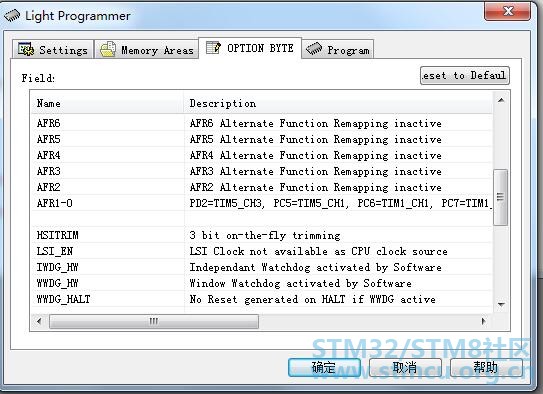

mylovemcu 回答时间:2019-9-6 10:54:40
在软件上有一个选项字节的设置  可以设置复用功能
踮起脚摘苹果 回答时间:2019-9-6 14:14:21
我用的编译器是IAR,不是ST的

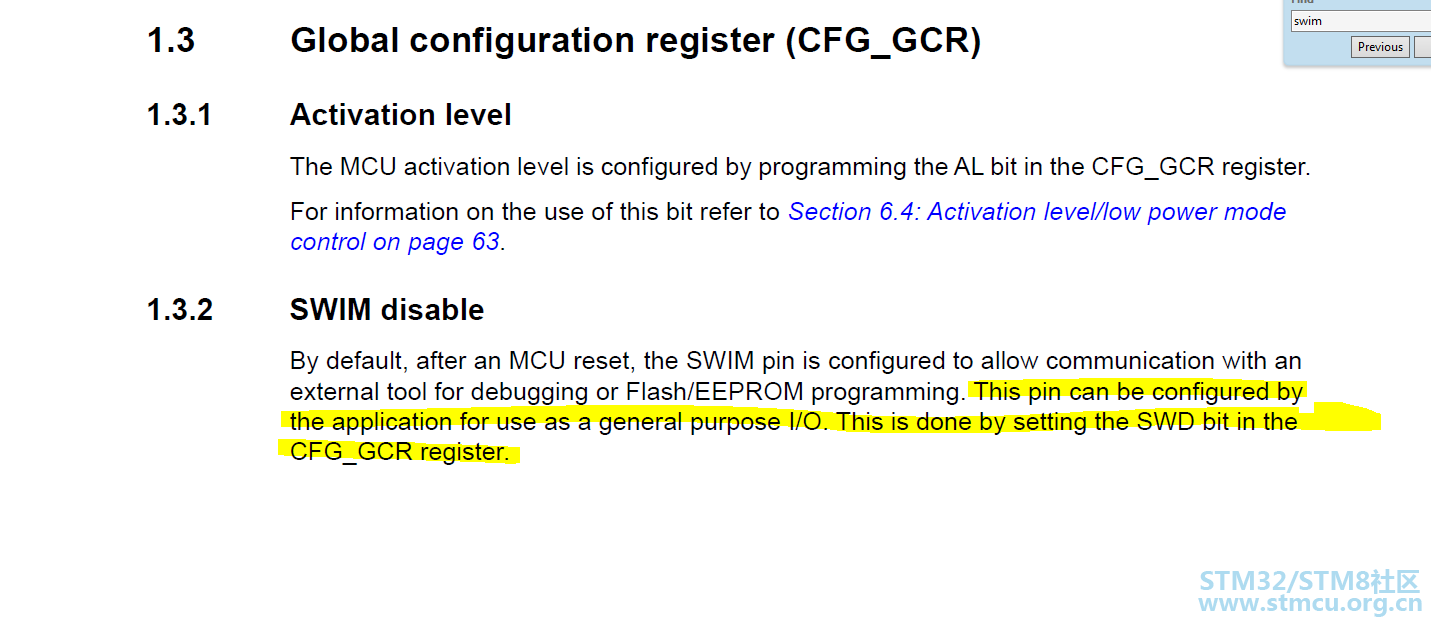

butterflyspring 回答时间:2019-9-9 16:57:15
从手册上能看出来,先禁止这个功能,然后就可以配置成IO口了。但是要注意,禁止后就不能再烧录和在线调试了。
踮起脚摘苹果 回答时间:2019-9-9 17:24:18
butterflyspring 发表于 2019-9-9 16:57
从手册上能看出来,先禁止这个功能,然后就可以配置成IO口了。但是要注意,禁止后就不能再烧录和在线调试了 ...
当全局配置寄存器的SWD的bit位置1时,烧录口的引脚成为GPIO。版主英文功底之深,佩服。多谢指点迷津
