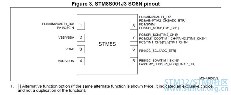

在STM8S001J3的5脚复用为UART1_TX的条件为AFR0=1,AFR1=1,这种情况下swim脚是不是只能用作TIM1_CH1脚  而不能用作ADC脚?

我的意思是   我pin5用作UART_TX,SWIM脚是不是不能用作ADC
ADC输入在PIN8,应该与PIN5没有关系
