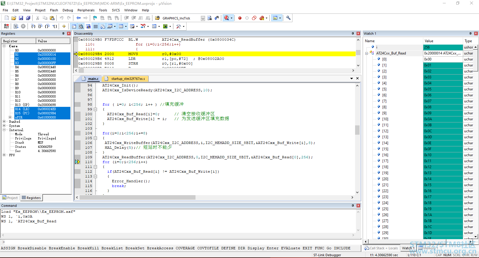

  AT24C02读写测试:9 H9 v) T6 @, u8 s- n  H5 E
   批注 2019-09-16 172143.png $ _3 R# j/ m  @5 Z) w+ h

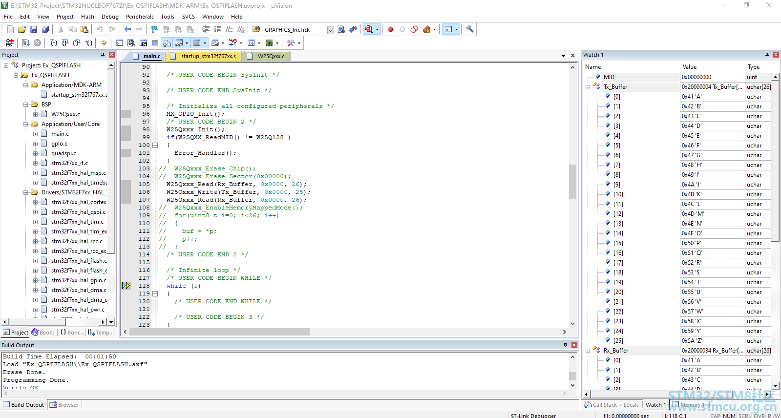

  ID:
. U  _) ?% m: G; c2 f6 ^   批注 2019-09-16 172556.png
$ j! j9 z0 P& v$ O" O$ J

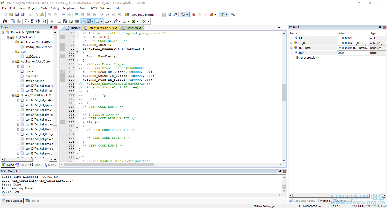

% b$ N5 i6 F9 f( q  读写:2 S' j! H, w/ D7 @
# ?' E( f/ L; ~: y+ x( K" [5 m7 m   批注 2019-09-16 172721.png 3 E1 x. R' a: P" e. W* K6 c3 K
5 n. N6 j) Z( F% E. ~  另外内存映射模式也是可以的,我就不截图了,W25Q128程序是经过优化的,读写速度感受上就那样,板子不是高速板,调试的时候QSPI clock太快读写有数据错误。3 B) ?: A0 [' C6 e0 v8 S

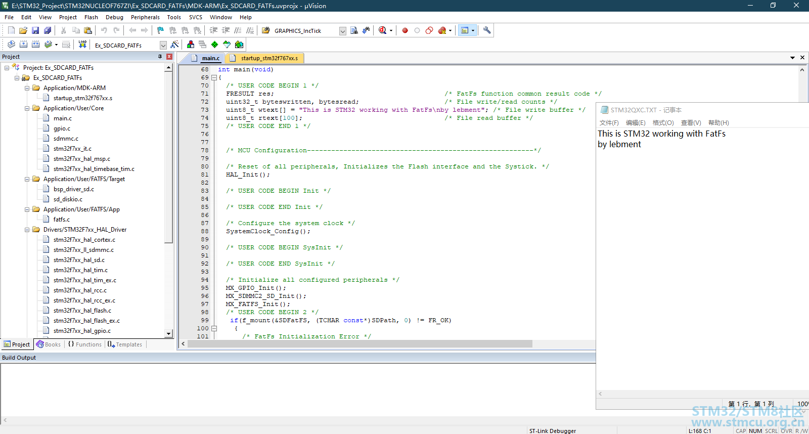

- M! R" D7 x( i" C- F9 I$ z  SD卡文件系统测试:满速4 B! R0 V5 T$ k
   批注 2019-09-16 173703.png 6 ?0 @3 e# G7 }) W% C/ O# y$ P# W

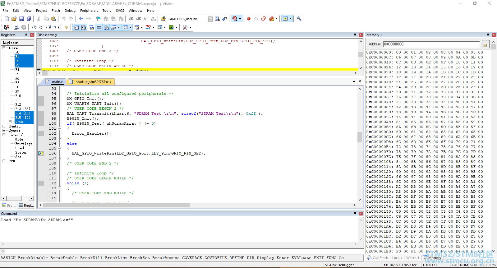

  SDRAM读写测试,全速:1 v! O' {0 Z1 v( q# ^4 L8 W
  ?" H6 a5 C" {* s, f
    批注 2019-09-16 174134.png + w/ _' T# [6 I# ^. i) F

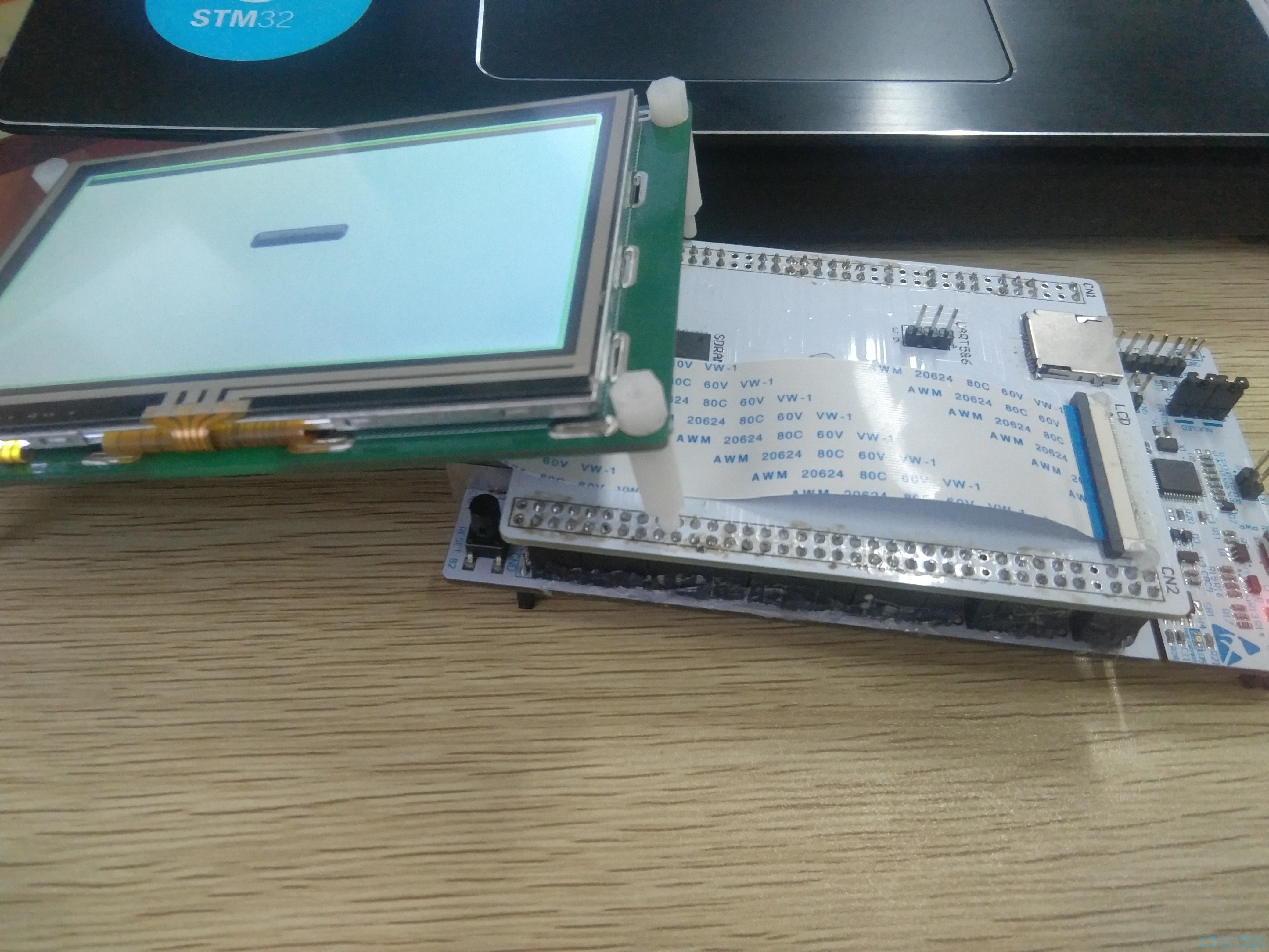

   SDRAM+LTDC+DMA2D+STemwin界面显示测试:* h8 b: q* r5 m7 H% \+ L
   http://member.bilibili.com/v2#/upload-manager/article/data/67978649- w2 {/ r# D2 ?" r, d3 Z5 |1 t
) ?/ _* ^. k. X3 s( U: K+ A9 P    1568627860254.jpg 4 H1 Q0 O+ E, g4 e% T3 Q

SDRAM+LTDC板是带芯片和pcb吗?带i2c和spi口吗?有兴趣想要一套
lebment 回答时间:2019-9-17 19:42:58
kazuyuki 发表于 2019-9-17 19:35
0 Z# o# S  T- s' pSDRAM+LTDC板是带芯片和pcb吗?带i2c和spi口吗?有兴趣想要一套
( K) @% R& Z4 g& c: n4 ^, W
仅PCB空板和W9825和W25Q128、AT24C02、TF卡插座、 FPC下接非翻盖50Pin座,Nucleo767自备
cruelfox 回答时间:2019-9-18 21:40:05
SDRAM的线是从两边插针引上去的?
& w9 C- ^- v; ~, F" h9 _% t速度能跑多少兆?
lebment 回答时间:2019-9-19 09:09:13
cruelfox 发表于 2019-9-18 21:40& A8 k% R, P# k" Y
SDRAM的线是从两边插针引上去的?7 v4 c1 r, M/ ~9 P. v+ N
速度能跑多少兆?
! O6 d: U, e4 g8 d216/2MHZ
