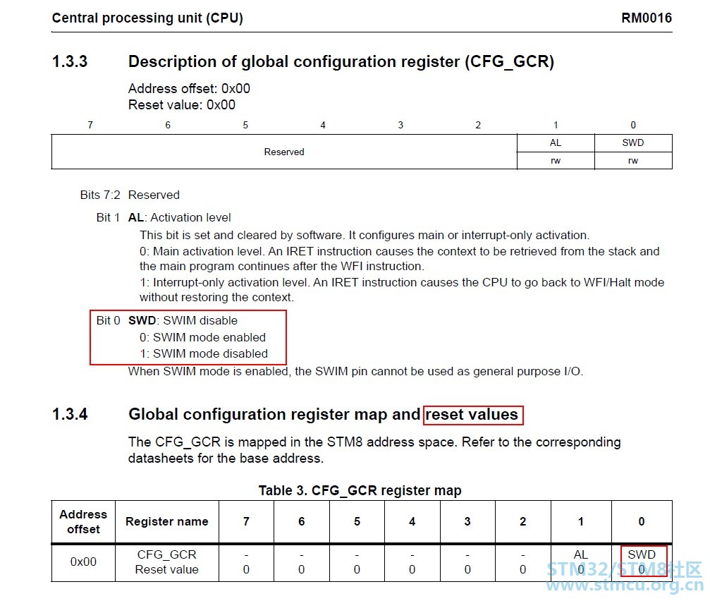

七哥 回答时间:2019-9-19 15:28:53
lazyduck 回答时间:2019-9-19 19:11:44
toofree 发表于 2019-9-19 15:28
这个肯定得把PD1切换成IO模式的,默认是SWIM模式。
没认真看我写的吧,关不关我都试了。而且在不关的情况下,寄存器操作也是没问题的
