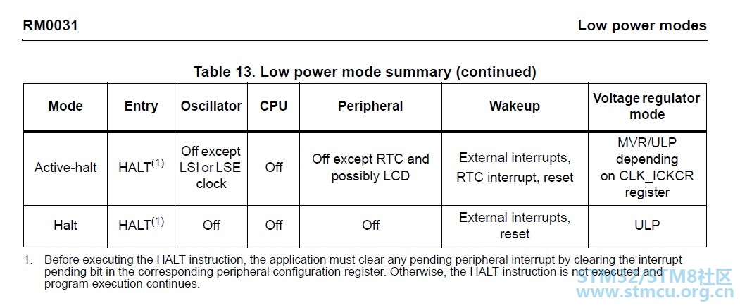

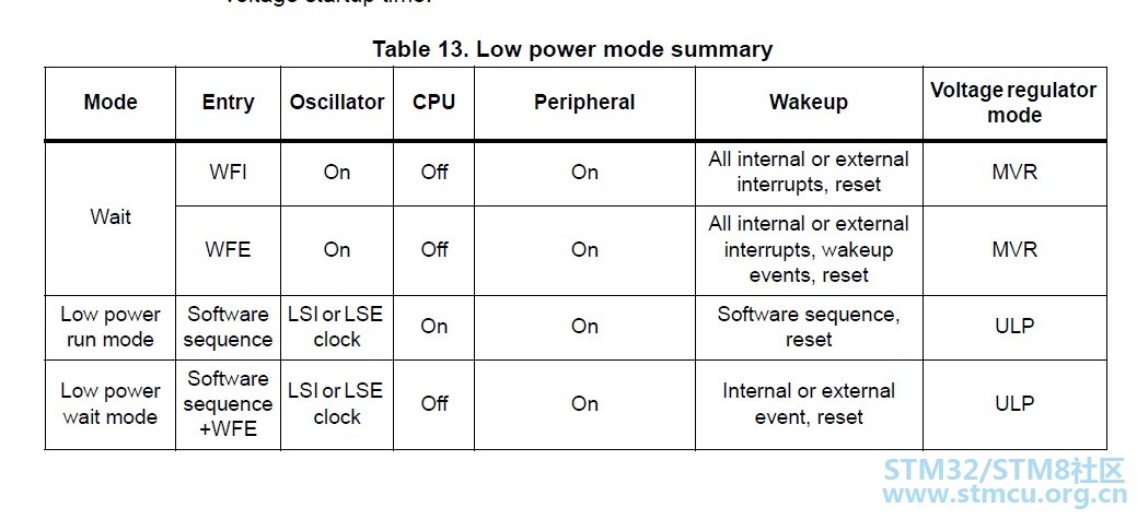

问题:STM8L052芯片在停机halt模式下RTC还能够正常运行吗?现在的情况是运行状态RTC时钟运行正常,但是进入停机状态后发现定时没有正常走。
赞 收藏 评论6 发布时间:2019-9-25 16:47
6个回答
七哥 回答时间:2019-9-25 18:22:57
手册上说,halt模式是RTC是不工作的,除此之外的其它模式,RTC都可以正常工作。

但是是数据手册上有这么一段描述:As long as the supply voltage is maintained in the operating range, the RTC never stops,regardless of the MCU status (Run mode, low power mode or under reset).
大概意思:只要电源电压保持在工作范围内,RTC就不会停止,而不管MCU状态(运行模式、低功耗模式或处于复位状态)。

个人理解是在HALT模式下,开启低速时钟运行RTC 叫做“active halt”. 从测试结果看,唤醒后读取时钟是要按一定的方式才能读到,因为总线时钟的差异。所以楼主检查一下,唤醒后系统时钟是否恢复成高速,同时估测一下读取时钟要耗费多少时间再决定看门狗的处理吧
