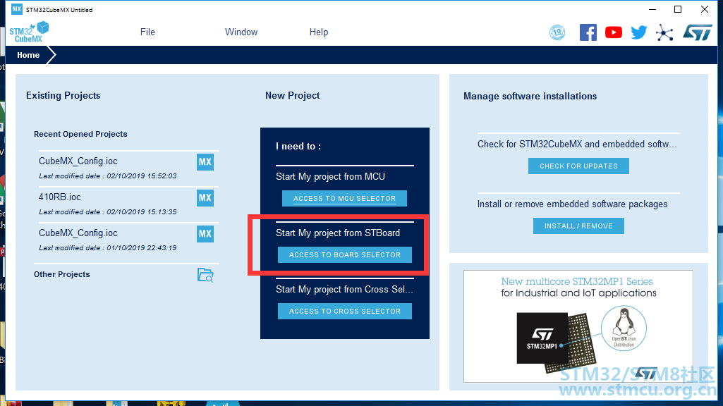

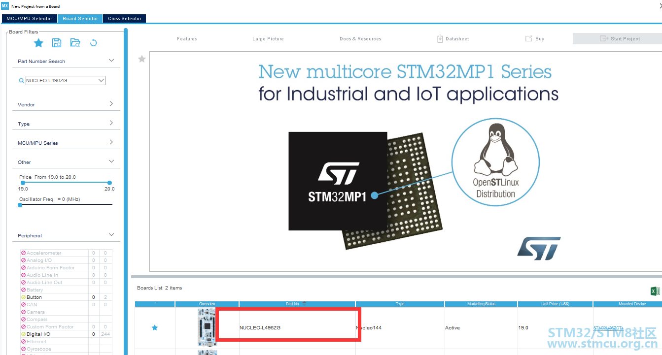

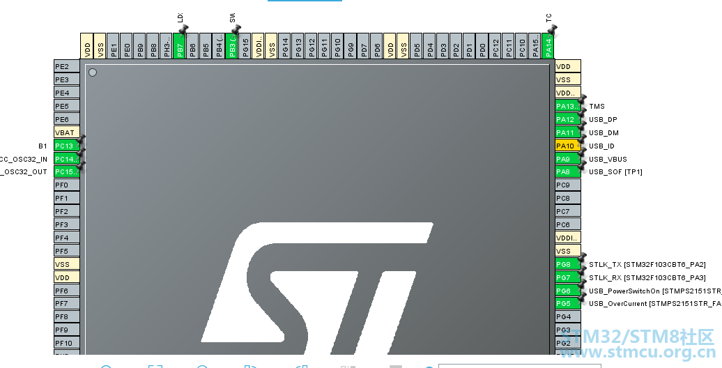

STM32CubeMX这个工具就简单了:
选中手中的板子
就用default mode就可以了
看到没,已经帮你配好了。
NUCLEO板子就是有这个好处:
1. 板载调试器,
2. 不仅一根usb线直接连到调试器,而且这个usb还连了一个串口
就是这个
3. GPIO LD小灯也帮你标好了。
PB7 PB14 对应LD2 LD3
那其他的就不需要管了。

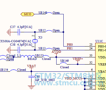

看下原理图:

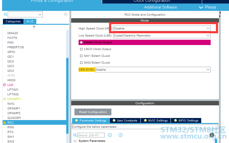

那PH0就是连到晶振的,X3就是晶振的位置,看了下板子上没贴,经费原因吧,可能,不过也不需要,这边STM32用调试器的MCO,直接输出PWM波。(里面的细节就不深究了),总之,一句话,你就当这个晶振在的,频率是多少呢?(通常MCO,就是8M左右)
HSE高速晶振选择BYPASS就好了,实际验证过,跟选择Crystal一样的,没有差别。

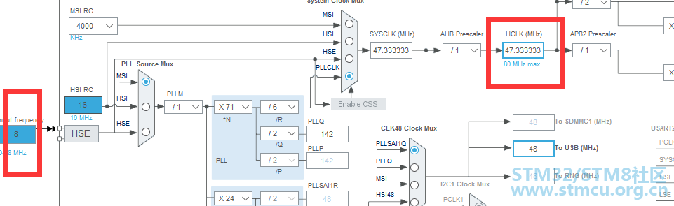

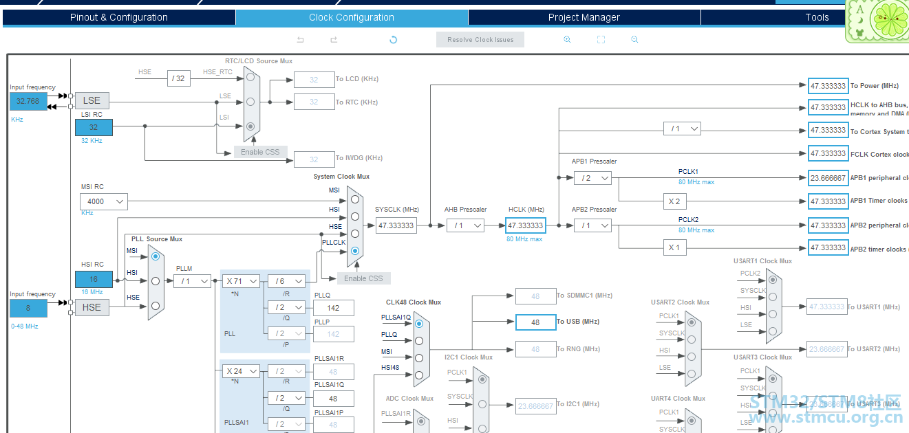

下面选择对应的时钟配置:

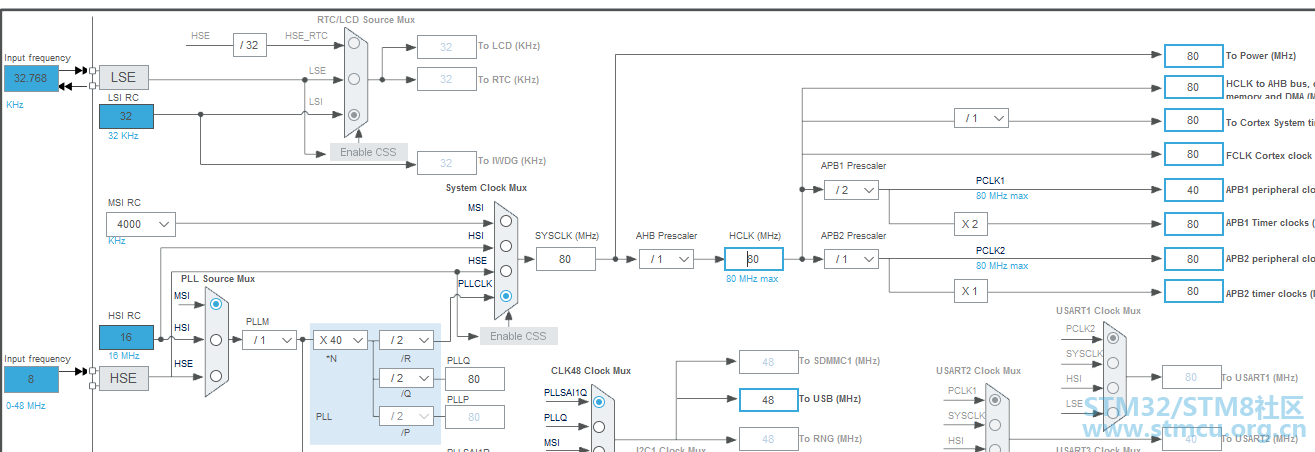

咋一看很乱对不对,这边没帮你配。
主要关注两点:
输入时钟8M, 输出时钟80Mhz,最高频跑吧,没啥事情
只要把途中改成80,按回车就可以了,这个软件会自动帮你配好(RCC这边我也不想去深究,没啥意义,每家芯片商都会不同,属于hardware需要关心的事情)

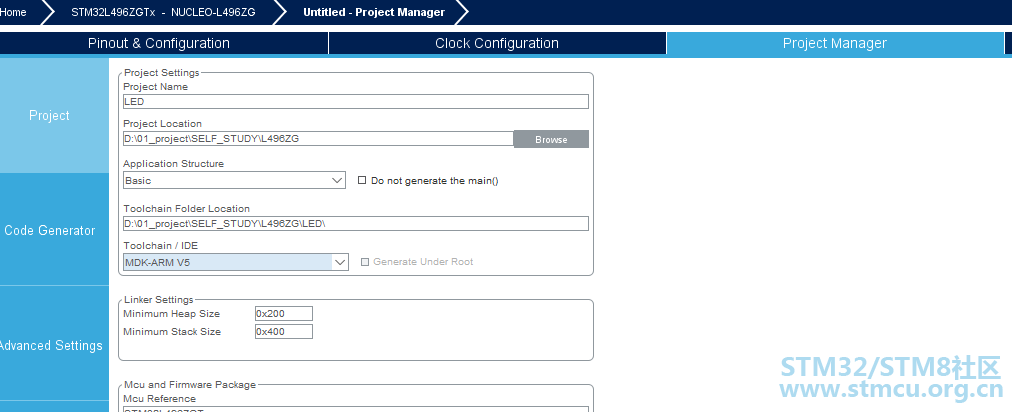

下面就选一下常用的keil就可以用了
点general code
生成code。

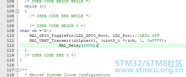

int main(void)
这边给了客户BEGIN和end,只要在这个里面写代码,tool就不会改这段代码
提供个最简单的亮灯程序,和print程序
char ch ='A';
                HAL_GPIO_TogglePin(LD2_GPIO_Port, LD2_Pin);//LED1 OFF
                HAL_UART_Transmit(&hlpuart1, (uint8_t *)&ch, 1, 0xFFFF);
                HAL_Delay(2000);

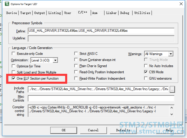

(是不是觉得编译很慢, 毕竟stm32的HAL库都包含进去了)

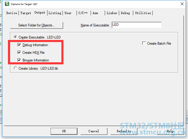

把下面的选项去掉
把这些选项都去掉,快很多,
还想再快的话,可以把优化-O3改成-O0

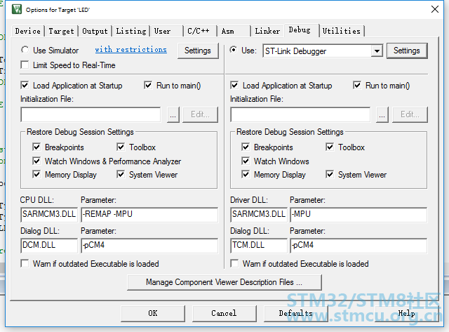

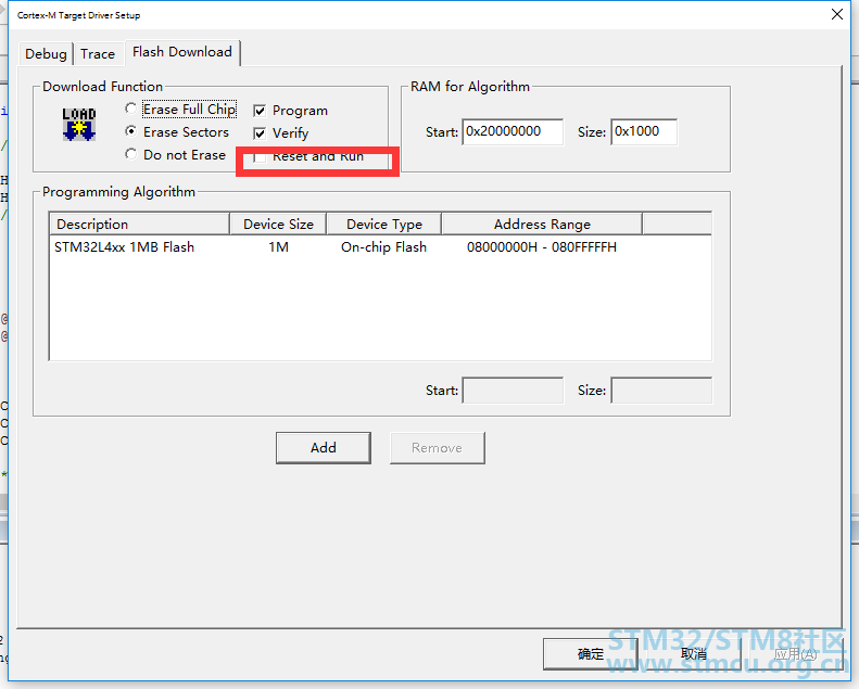

选择写入器:
这边有个要注意点:
这个reset和run通常默认不会点,那现象就是,烧入之后,没反应,程序不跑(经常有时候有些人可能会觉得自己程序没正常跑起来。勾上就好了)
烧入,看到running这个就是选项勾上了,可以看到板子上的灯亮了,2s两一次。

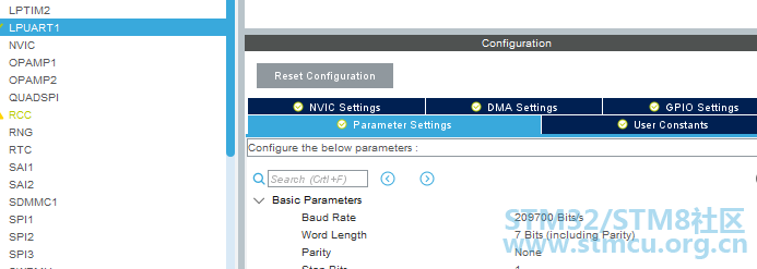

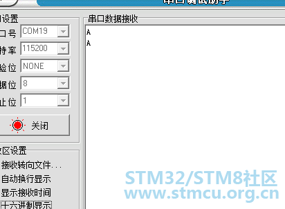

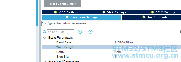

打开串口,会发现收到的数据不是‘A’ ,检查了一下是波特率及配置不一样,改成默认的就好了。
改完之后
在点一下生成code,之前代码不会被删掉,只要你写在code BEGAIN和code end之间
那这回看到了吧。2s一次打出来
