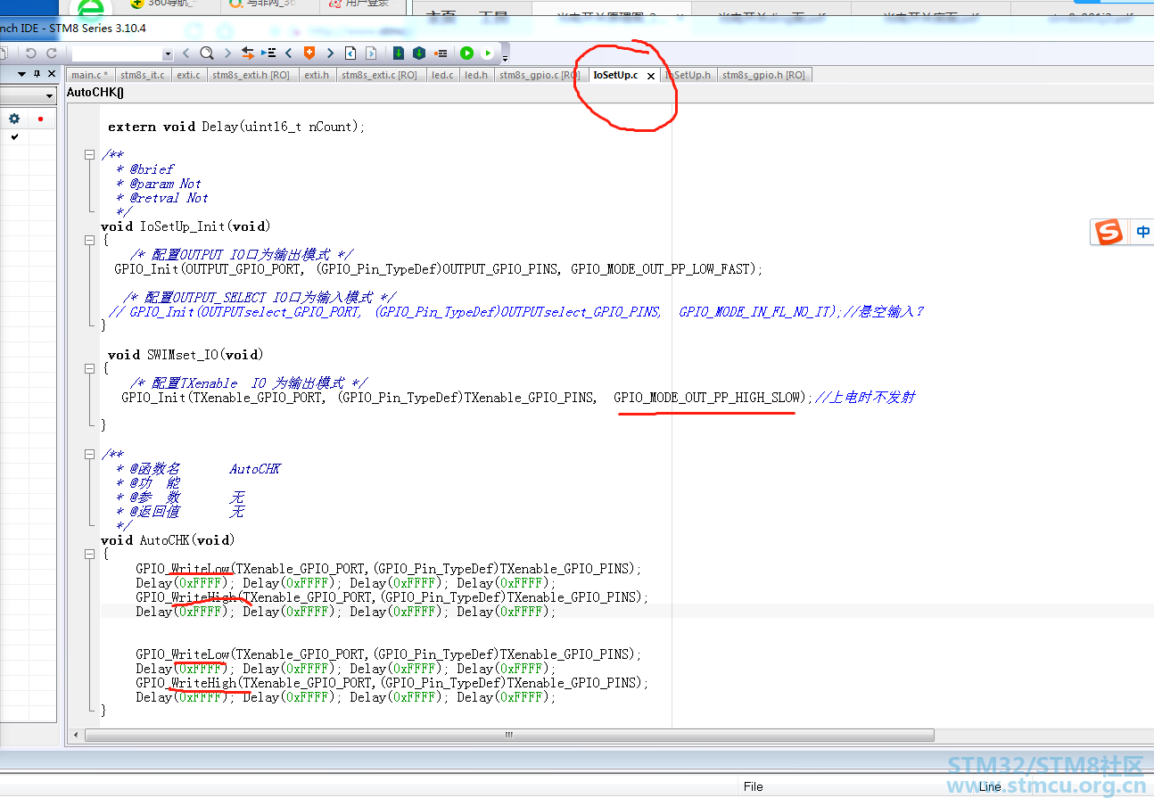

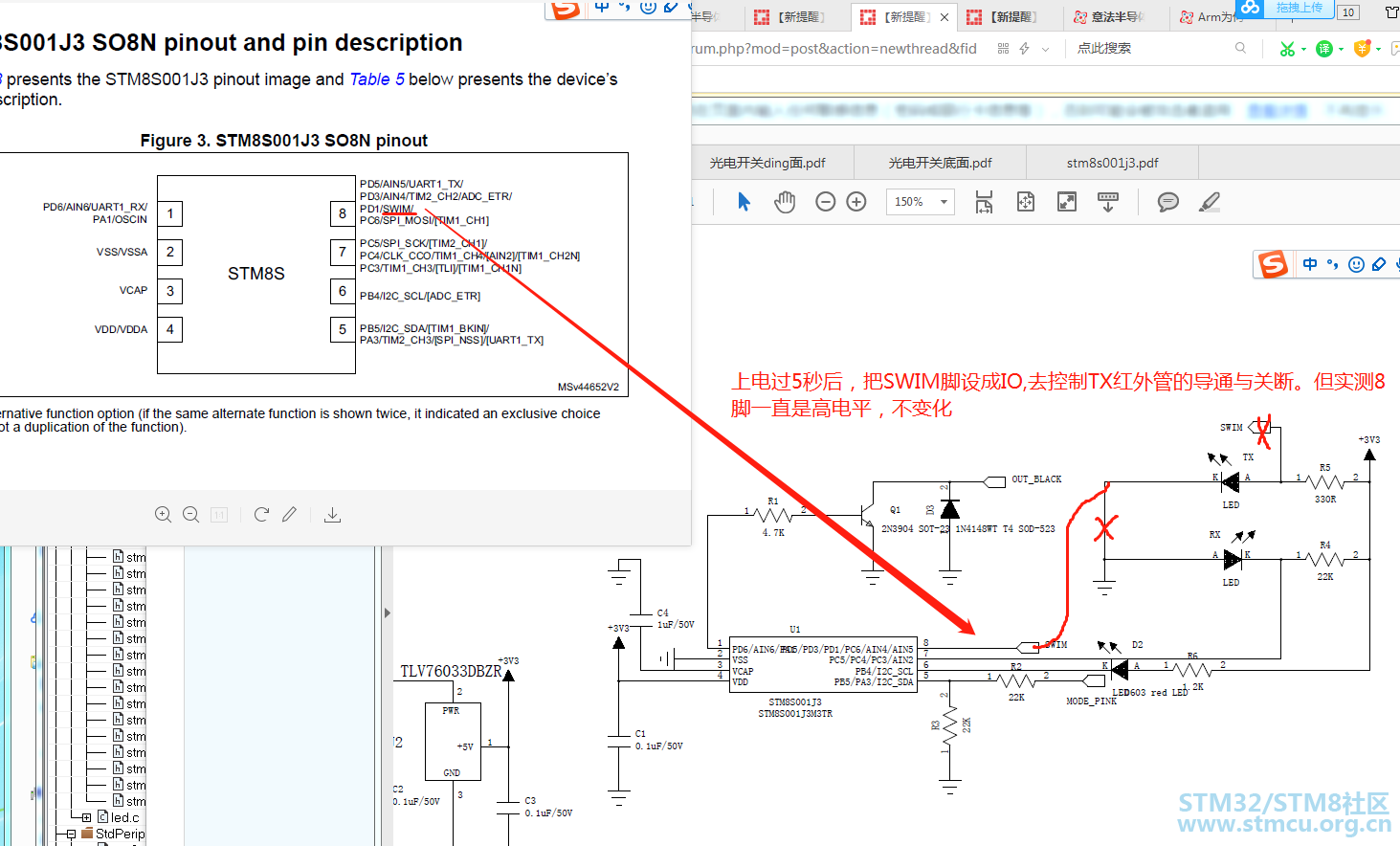

请教下大家,上电后延时5S(防swim脚锁死),再把SWIM脚设成输出脚,让它能输出高低电平。但实测,这脚一直是高电平。是否我下面的设置,不足以让SWIM脚成功设成输出?

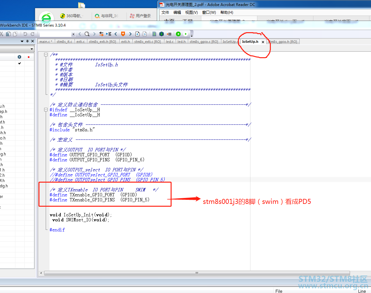

/* 定义TXenable  IO PORT与PIN     SWIM   */
#define TXenable_GPIO_PORT  (GPIOD)
#define TXenable_GPIO_PINS  (GPIO_PIN_5)
void SWIMset_IO(void)
    /* 配置TXenable  IO 为输出模式 */
   GPIO_Init(TXenable_GPIO_PORT, (GPIO_Pin_TypeDef)TXenable_GPIO_PINS,  GPIO_MODE_OUT_PP_HIGH_SLOW);//上电时不发射
  * @函数名       AutoCHK
  * @功  能
  * @参  数       无
  * @返回值       无
void AutoCHK(void)
     GPIO_WriteLow(TXenable_GPIO_PORT,(GPIO_Pin_TypeDef)TXenable_GPIO_PINS);
     Delay(0xFFFF); Delay(0xFFFF); Delay(0xFFFF); Delay(0xFFFF);
     GPIO_WriteHigh(TXenable_GPIO_PORT,(GPIO_Pin_TypeDef)TXenable_GPIO_PINS);

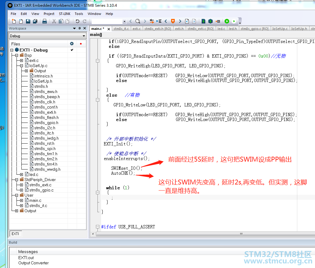

  /* 外部中断初始化 */
EXTI_Init();
  /* 使能总中断 */
enableInterrupts();
    SWIMset_IO();
    AutoCHK();

hqw 回答时间:2019-10-15 16:38:39
是高低电平延时时间过短,我又是用万用表来测,测不出有变化。用示波器来测就对了

那个pin上对应的其他引脚有没有设置?另外断开外部连接来量测该引脚,用最简单的程序确定你的输出是否正确。
