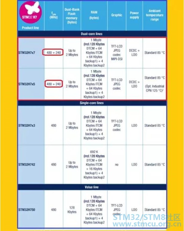

一、STM32 H7系列都是双核产品吗?
* D- m1 L' m: U9 [
不都是双核产品。STM32H7系列分单核产品和双核产品。双核产品目前有STM32H7x5与STM32H7x7两个子系列,内置Cortex M7与Cortex M4内核,最高主频分别为480MHzh和240MHz.

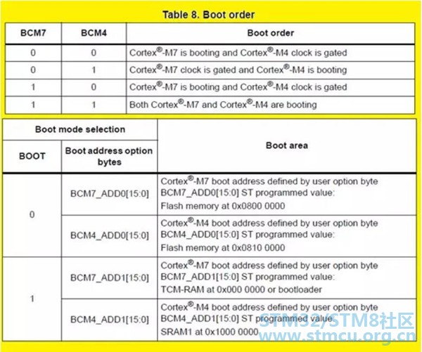

五、双核的启动是怎么配置的?
! G. e- _! }& `7 s$ i  g6 Z/ w
STM32H7系列双核产品的启动,可以各自单独启动,也可以同时启动。具体由BOOT脚电平和启动选项字节内容决定。

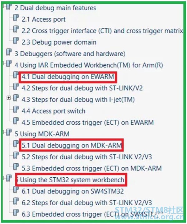

六、关于STM32H7双核产品的调试开发有无指导资料?
( h, f, X: N; g0 y& d
ST官方专门基于STM32H7双核产品的开发调试准备了一份应用笔记,编号为AN5286。它就STM32H7双核产品的开发调试,针对不同的IDE及调试工具做了详细的介绍。

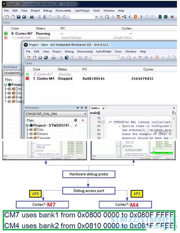

开发调试时我们基于不同的内核各建立一个工程,共用同一个调试器进行调试。
5 e+ \8 s' z: x9 V
8 d- Q6 P, `! K+ d: U& i+ G# R, x
这里特别提醒一下,在使用STLINK作为调试器时,那个STLINK sever驱动程序一定要安装好,不然在做调试设置时没法启用调试器的共享模式。
