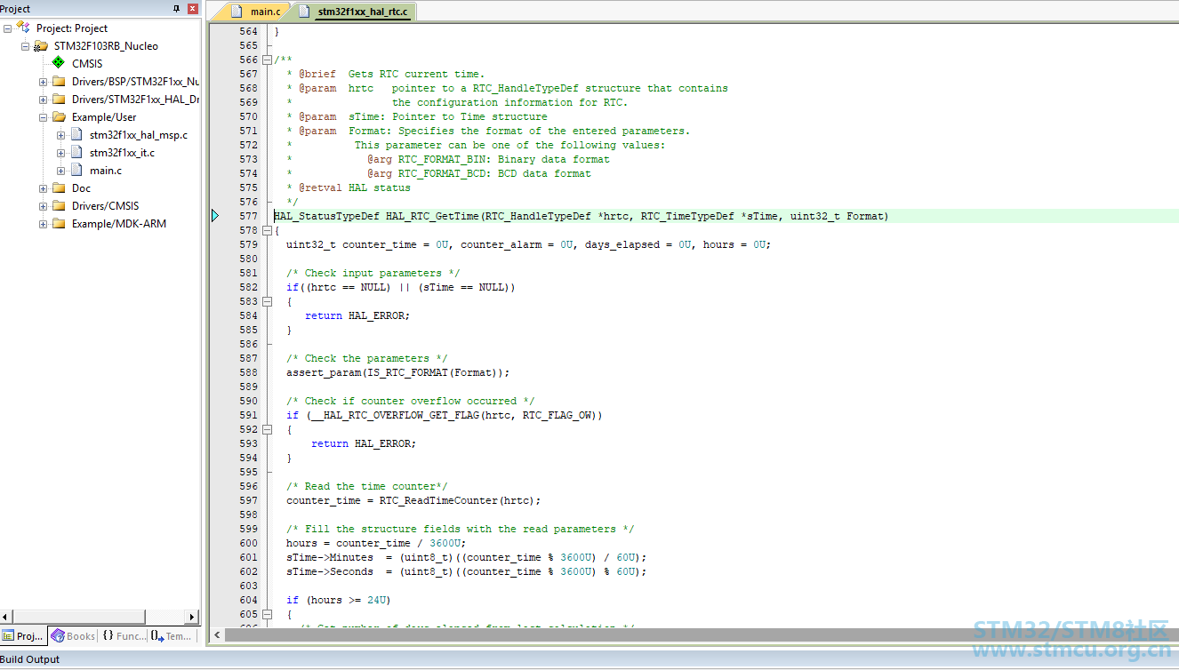

要日期得自己算
有年月日,不过闰年就乱了。
用的HAL库
用的HAL库,直接设定和读取日期、时间
不要自己算,只是要自己处理每个月的结尾日期,不然能够走出11月31日出来。闰年也要处理。
还是相信官方滴

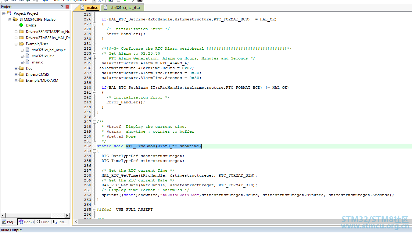

STM32Cube_FW_F1_V1.7.0\Projects\STM32F103RB-Nucleo\Examples\RTC\RTC_Alarm
