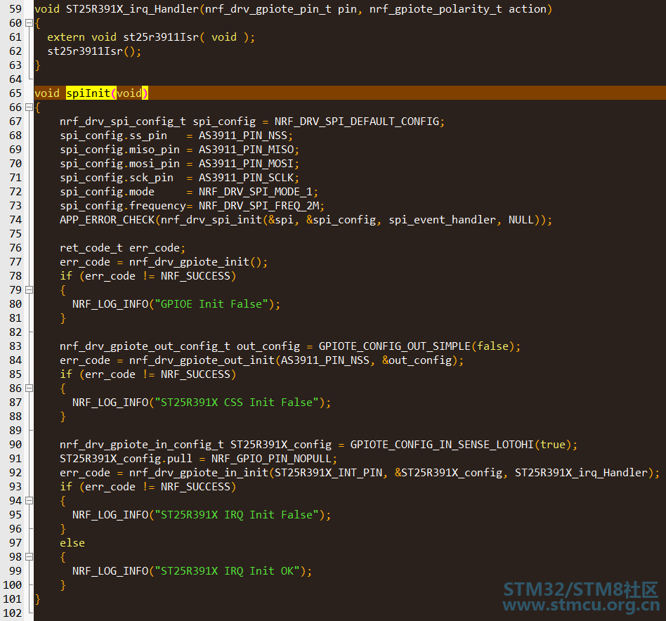

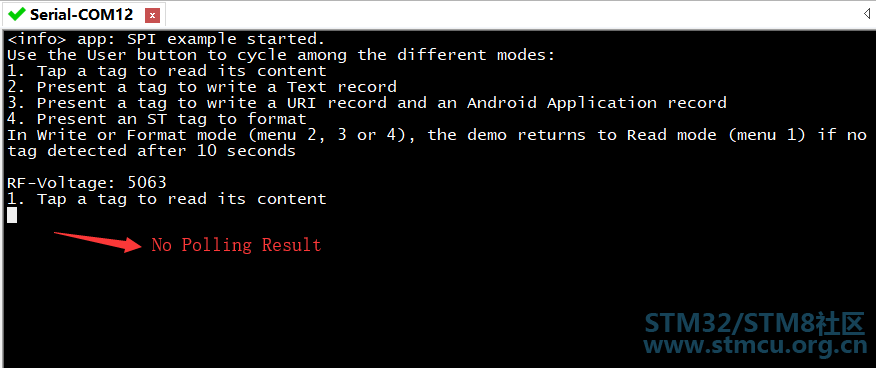

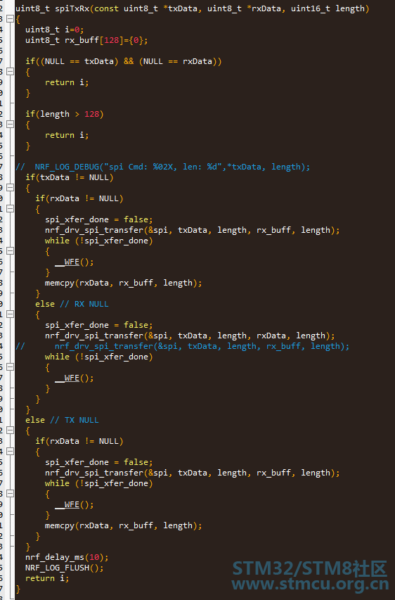

本人使用官方STM32CubeExpansion_NFC5_V2.0.0库移植到NRF52832平台后,所有的初始化代码通过,但是在跑寻卡例程时,一直得不到正确的返回。试过了好几个版本都是。我的意思是例程没有报错,一直在demoCycle里面转,运行的流程也是对的,毕竟没有修改任何示例代码。就像根本寻不到卡那种。
我就很奇怪,初始化都过了,为什么跑寻卡流程就不行呢?寻卡还有什么特殊驱动要求??
  1. int main(void)
  2. {
  3.     bsp_board_init(BSP_INIT_LEDS);
  4.     bsp_board_init(BSP_INIT_BUTTONS);
  5.     APP_ERROR_CHECK(NRF_LOG_INIT(NULL));
  6.     NRF_LOG_DEFAULT_BACKENDS_INIT();
  7.     timers_init();
  8.
  9.           spiInit();
  10.     NRF_LOG_INFO("SPI example started.");
  11.           if( true != demoIni() )
  12.                 {
  13.                         NRF_LOG_ERROR("************ rfal NG **************");
  14.                 }
  15.
  16.     while (1)
  17.     {
  18.                                 demoCycle();
  19.
  20.         NRF_LOG_FLUSH();
  21. //        bsp_board_led_invert(BSP_BOARD_LED_0);
  22.         nrf_delay_ms(500);
  23.     }
  24. }
