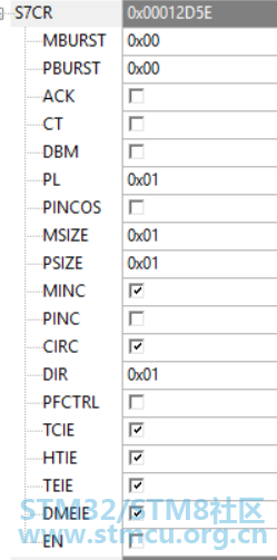

虎三可可 回答时间:2019-10-30 20:07:35
经过研究发现 CR寄存器.png ,我的DMA寄存器的数据流使能位一直处于禁止状态,我直接在程序里写HAL_DAC_Start_DMA(&hdac1,DAC_CHANNEL_1,(uint32_t *)&sinTable,tableSize,DAC_ALIGN_12B_R);
  DMA2_Stream7->CR|=1<<0;
这两句话都不能将EN位使能置一,有没有人遇到过这种情况?
虎三可可 回答时间:2019-10-30 20:17:36
兄弟,你回复帖子用等待审核吗
