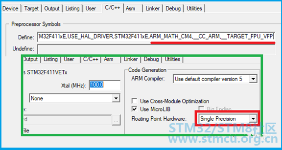

因为要用到ARM公司提供的DSP库,所以需先开启一些必要的宏开关并添加相关库文件。STM32F4芯片支持DSP指令且自带浮点运算单元即FPU。
在MDK集成开发环境的相关配置栏添加__CC_ARM,__TARGET_FPU_VFP,ARM_MATH_CM4,并启用了硬件FPU。

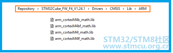

添加ARM提供的DSP库文件。如果使用STM32Cube库的话,该库文件一般在这个目录下【以STM32F4cube库为例】,有4个库文件。
- Q# G2 |! I3 t" J) [- k. C
  w! _1 g, H8 k. r
其中cortexM4b是基于大端存储模式但不支持硬件FPU时所用的DSP库文件,cortexM4l是基于小端存储模式但不支持硬件FPU时所用的DSP库文件。而cortexM4bf是基于大端存储模式且支持硬件FPU的芯片所用到的库文件,显然,cortexM4lf是基于小端模式且支持硬件FPU的芯片所用到的库文件。
这里我们添加arm_cortexM4lf_math.lib即可,STM32芯片采用小端存储模式,且STM32F4内置FPU硬件单元。

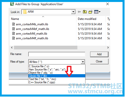

这里提醒下,首先,DSP库不要选择错了。其次,在添加.lib库文件时,添加时注意选择文件类型为lib。如果以别的文件类型强行添加进去后,编译可能提示出错。有时一会半会还找不到出错原因。

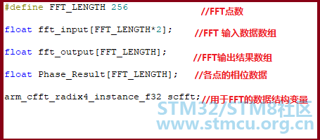

先做基本变量的准备及定义,比如用于FFT运算的点数,用于FFT运算的输入数据数组,输出数据数组、存放各频点初始相位的数据数组等。

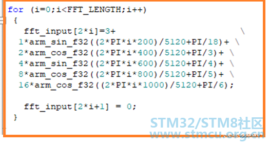

这里使用几个正、余弦信号函数叠加产生一组信号序列。其中,有一个幅度为3的直流分量。另外几个分别是频率为200Hz、400Hz、600Hz、800Hz、1000H,幅度值分别是1、2、4、8、16的正、余弦信号函数。各输入数据项的虚部均设置为0。

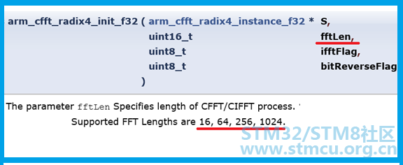

3、在选择采样点数时,除了考虑满足最小值要求外,还得结合具体选用的FFT相关函数类型,比方说是基4还是基2的。如果使用基4的FFT运算函数,则样点数须满足4的整数幂。如果使用基2的FFT运算函数,则样点数须满足2的整数幂。
4、具体到使用ARM的DSP库函数进行FFT运算时,还得遵循函数本身所支持的样点数约定,并不是你想多少就多少。比如,以下面函数为例:
, i* S' E2 F6 K1 Q1 F7 M" P; I2 w
* R7 ?* @/ `  _) ^  w: s
基于上面FFT函数,如果你使用128点、512点、甚至高于1024点都不支持,或者说计算结果误差很大。【当你点数选择不当时,编译时目前是没有任何提示的。】

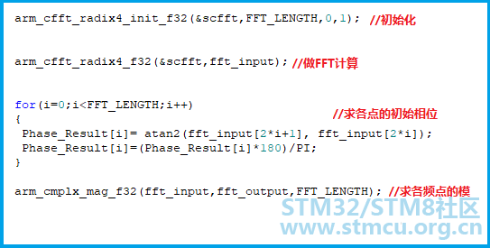

好,基本数据准备工作做完了,下面就是调用几个函数来完成FFT运算工作。

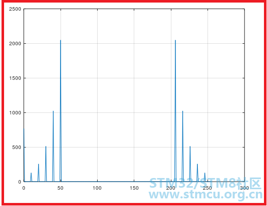

我们可以先使用Matlab或Octave模拟一下输出结果。下面是用Octave模拟出来的结果。
$ h# m( H) C1 a
6 w8 A# {$ z1 d* P
因为经过FFT运算后的输出结果由对称的两部分组成,我们只需查看前面半部分即可。
如下图所示:
. [4 z4 g  [6 V' u* `# Y
7 C' M8 U# B! f/ c
因为采样频率是5120,采样点数为256,即每两个采样点的频率间隔为20Hz.我们不难从上图看出直流分量0Hz以及200Hz、400Hz、600Hz、800Hz、1000Hz几个频点信号的位置及模值。图中0点位处所对应的模值就是直流分量的模值。因为各点位的频率间隔为20Hz,所以图中点位50处所对应的模值就是原信号中1000Hz余弦信号的模值。【前面提过了,FFT计算所得模值跟各频点信号实际幅度值还有个对应关系】

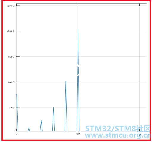

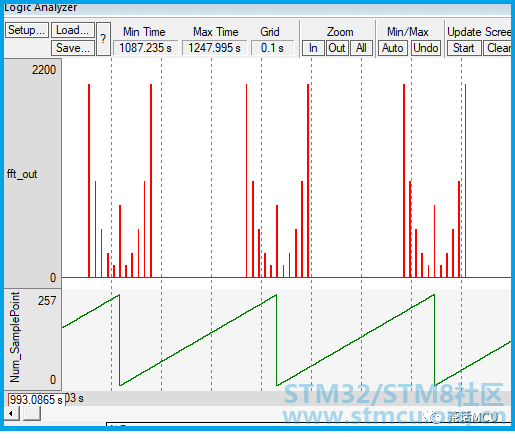

我们再来看看经过STM32F4芯片进行FFT运算后的实际结果。计算后各频点的模值存放在数组fft_output[256]里,我们可以进行查看、比较。不难理解,如果点数越多,数组数据量也就越多,看起来并不太直观方便。我这里将FFT输出结果按照频点顺序在调试界面周期性地显示出来,如下图所示。其中,红色波形是信号频谱及模值,绿色斜线是频点递增变化曲线。
. g; L( }; T1 }5 A2 n8 J% e
% B& l8 w) Z1 c
同样,我们只需查看FFT完整输出的前半部分结果。
# m3 G0 [9 I5 @& Q- _4 C
9 E5 X; {3 Z4 A6 D: [; Z8 \  n
这里的零点处所对应的模值就是直流分量的模值,理论值应该为3*N,即3*256=768,实际计算结果也是768;其它5根线分别对应200Hz、400Hz、600Hz、800Hz、1000Hz这几个频点信号的模值。在显示界面轻点鼠标即可看到各处的频点位置及对应的模值。

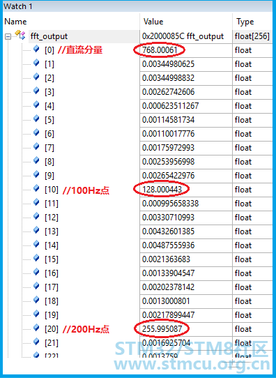

当然,我们也可以到经FFT运算后的输出数组里去查看数据,相比之下,只是没有这么直观快捷。【下图是部分数据截图】

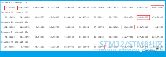

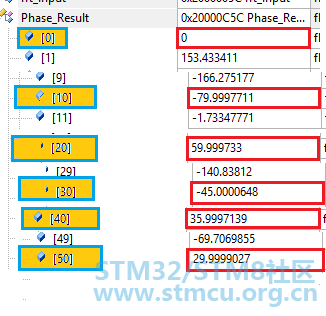

另外,我们还可以看看各个频点信号的初始相位值。同样,我们也可以先用Octave模拟运算结果。基于数学工具的运算结果如下:
! F4 u' j- ^# K3 H& E$ x
3 E# r& ?7 f# ?
我们再看看基于STM32F4芯片的FFT计算结果:
6 \( ~/ z; a- `8 q% T7 O
; B/ ^  q$ w. c: o" q3 C
这里提醒下,初始相位的计算结果是按照余弦函数计算的,所以如果使用正弦函数产生的信号的话,就涉及到一个三角函数的转换关系sinx=cos(pi/2-x),经过转换后所得的余弦函数的初始相位值跟计算结果就一致了。
整体上,基于上面的参数所得FFT计算结果,跟理论值还是非常一致的。不过,要提醒的是,即使对于同一个被采样信号,因选取了不同的采样频率和采样点数做频谱分析时,可能会出现不同程度的误差。所以,为了减小误差,我们要选择合适的采样频率与采样点数,更多细节可以查看相关资料。
