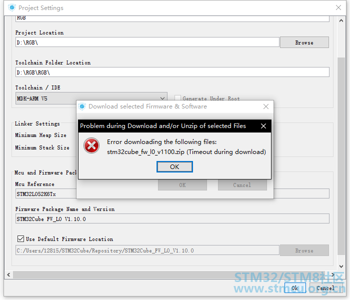

STM32无法生成keil工程一直提示缺少固件更新
leilong1 提问时间:2019-12-1 23:04 /
打开之前的工程是可以的,但是创建新的工程就不可以,无法生成keil工程,型号,固件库也找之前的电脑拷贝下来,放进去了,依然不行,依旧提示更新固件库,工程路径无中文,找不到问题,特来求助!
赞 收藏 评论1 发布时间:2019-12-1 23:04
李康1202 回答时间:2019-12-2 09:12:51
HELP->Manage em....或者Alt+U打开软件更新STM32Cube MCU Packages->STM32L0选择一个版本安装试一下
