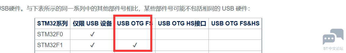

你提醒得对。STM32F1系列分互联型和非互联型。
STM32F103XX的USB只是做device.
STM32F105/STM32F107支持OTG功能,可以做host.
