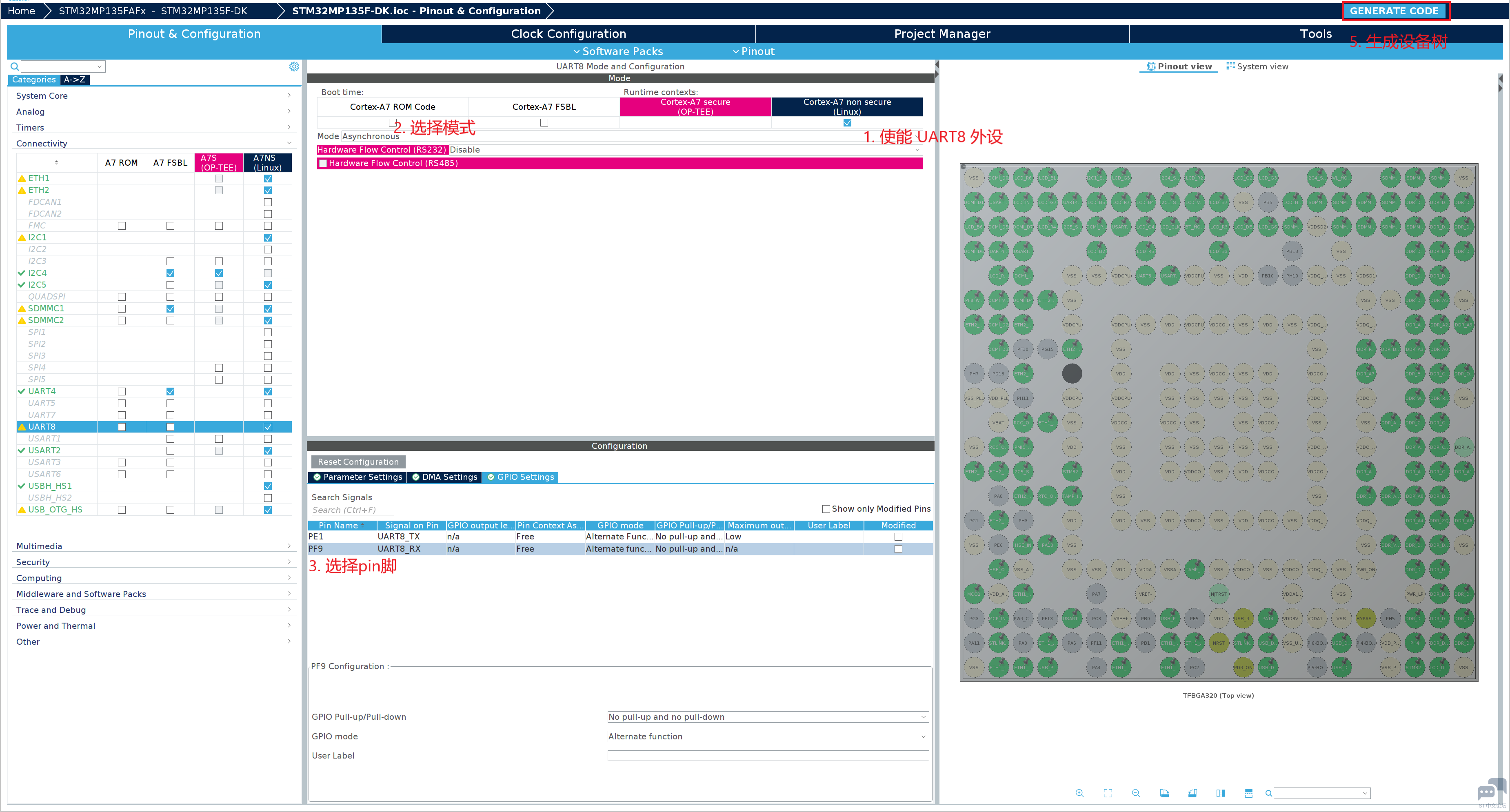

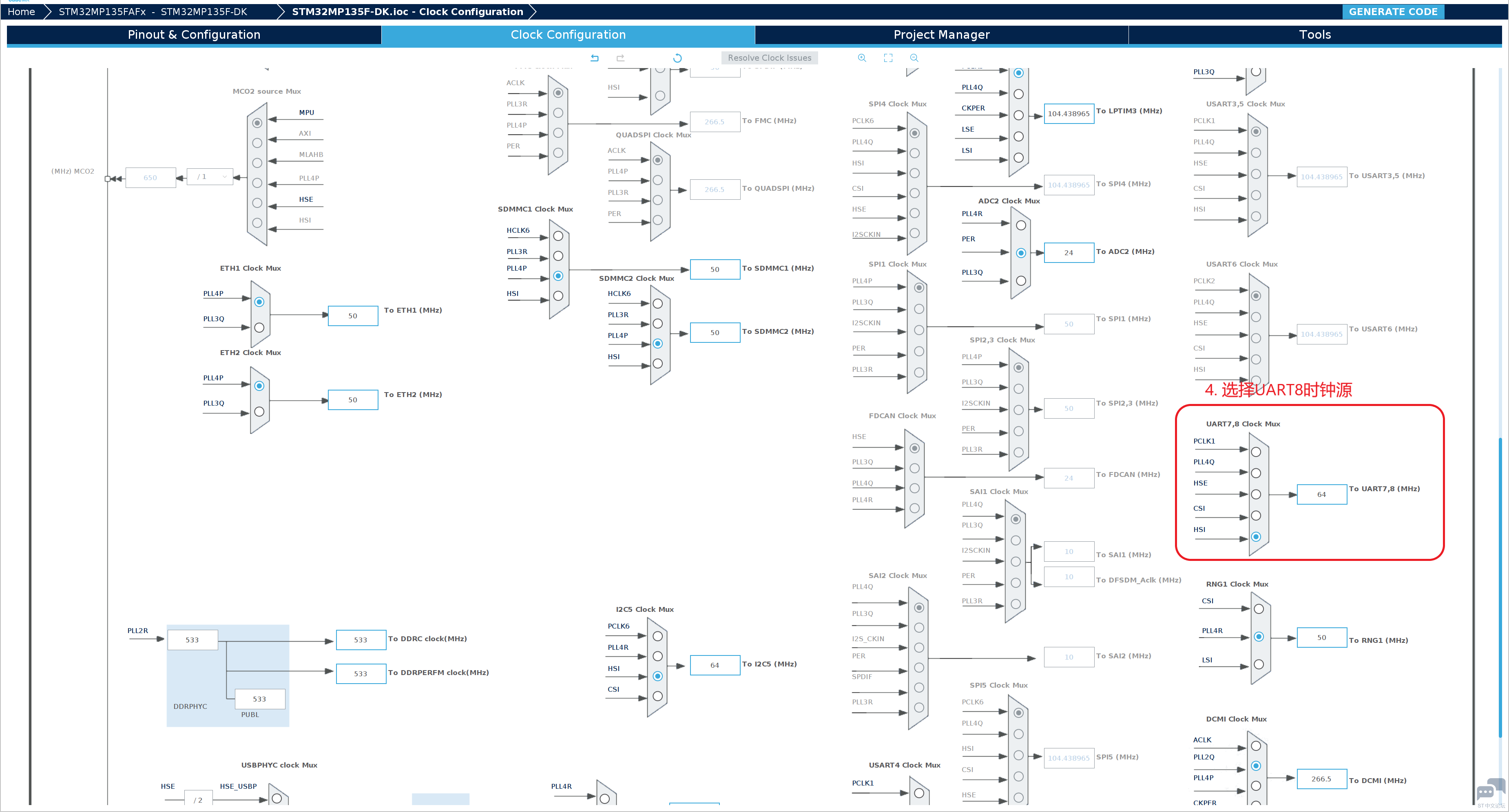

如果要增加串口UART8 首先要在OP-TEE设备树中配置UART8时钟。然后重新编译OP-TEE,并更新 FIP中的OP-TEE部分。因为要在Linux中使用UART8,下一步仅需在Linux的设备树中使能UART8外设即可。这一步设备树的配置都可以在STM32CubeMX中完成。如下图以STM32MP135F-DK为例:

root@stm32mp1:~# cat /sys/kernel/debug/pinctrl/soc:pinctrl@50002000/pinconf-pins | grep UART8
pin 65 (PE1): alternate 8 (UART8_TX) - push pull - floating - low speed
pin 89 (PF9): alternate 8 (UART8_RX) - push pull - floating - low speed
root@stm32mp1:~#
root@stm32mp1:~# cat /sys/firmware/devicetree/base/soc/serial@40019000/status
okayroot@stm32mp1:~#
