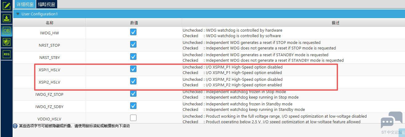

今天又检查了一下,这个case已经解决。

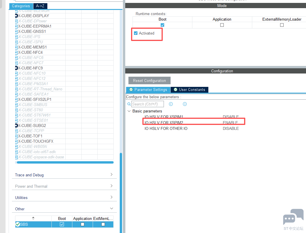

需要在SBS里面讲IO HSLV FOR XSPIM2给使能。当然,也要使能OTP里面的SPI2HSLV

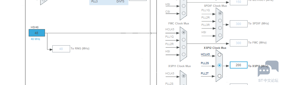

5、XSPI时钟频率是200MHz,使用HSE
