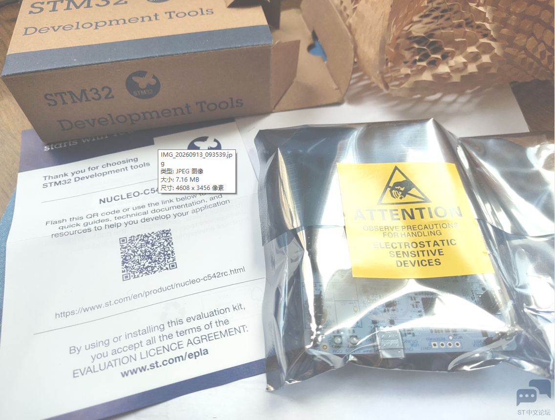

打开纸盒包装,小巧的开发板除了用防静电袋防护外,还加了一层瓦楞纸包裹防磕碰,可谓万无一失。

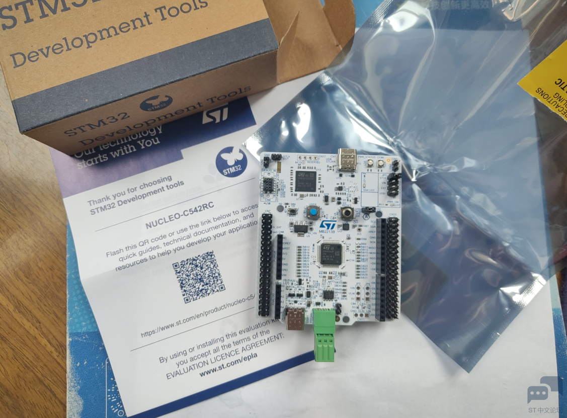

取出精致的开发板,这是标准的ST开发板布局,上方是ST-LINK接口及下载调试芯片,正中就是主角——STM32C542RCT6芯片,下部是USB接口FDCAN接口:

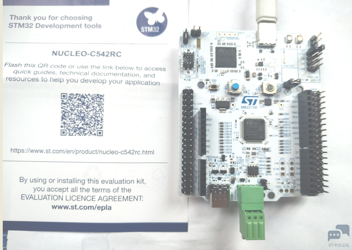

上电测试,板上的LD4红灯亮起、绿灯闪烁,但电脑并未识别到开发板,也许是还需要安装ST-LINK的驱动程序吧。

电脑没识别到板子可能是你的数据线的问题。换一条USB数据线,或者换成C to C的。StlinkV3老问题了,几乎每个版本都有这个问题,电源检测,低于5V就不上电
老牛洋车 回答时间:4 小时前
CM_STM32 发表于 2026-9-13 23:53
电脑没识别到板子可能是你的数据线的问题。换一条USB数据线,或者换成C to C的。StlinkV3老问题了,几 ...
[md]我将家中所有的Type C数据线找来测试,并变换电脑的USB口,终于可以识别开发板了。之前也许是我使用了延长线导致的数据传输不稳定造成的。

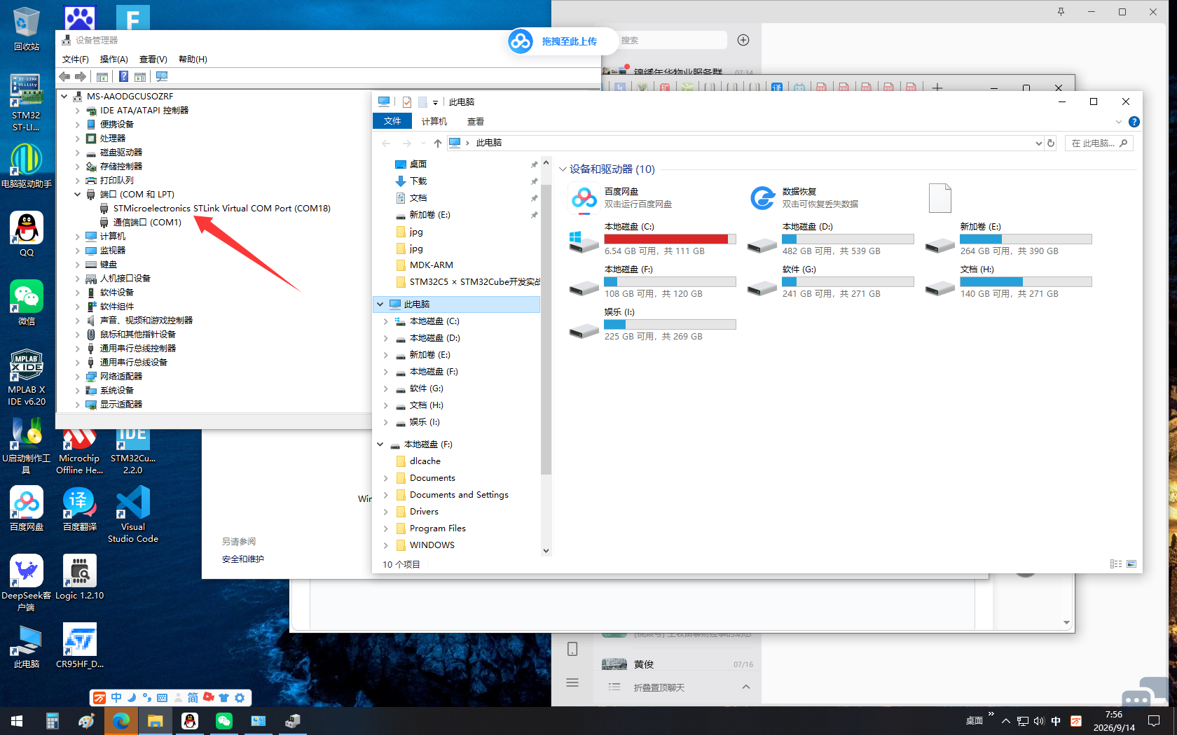

识别还是存在问题,插上数据线后电脑有反应,COM端口也能看到,但在设备和驱动器里却找不到对应的图标,也许是安装尚未到位吧?
老牛洋车 回答时间:4 小时前
连接还是不太稳定,同一根数据线时而能连接,时而又毫无反应。
HyunYong 回答时间:2 小时前
驱动没事 接线却连接不稳定
我这里只发现过 不能用很长的线 然后就是HUB供电问题,如果直接接主板应该没事才对
