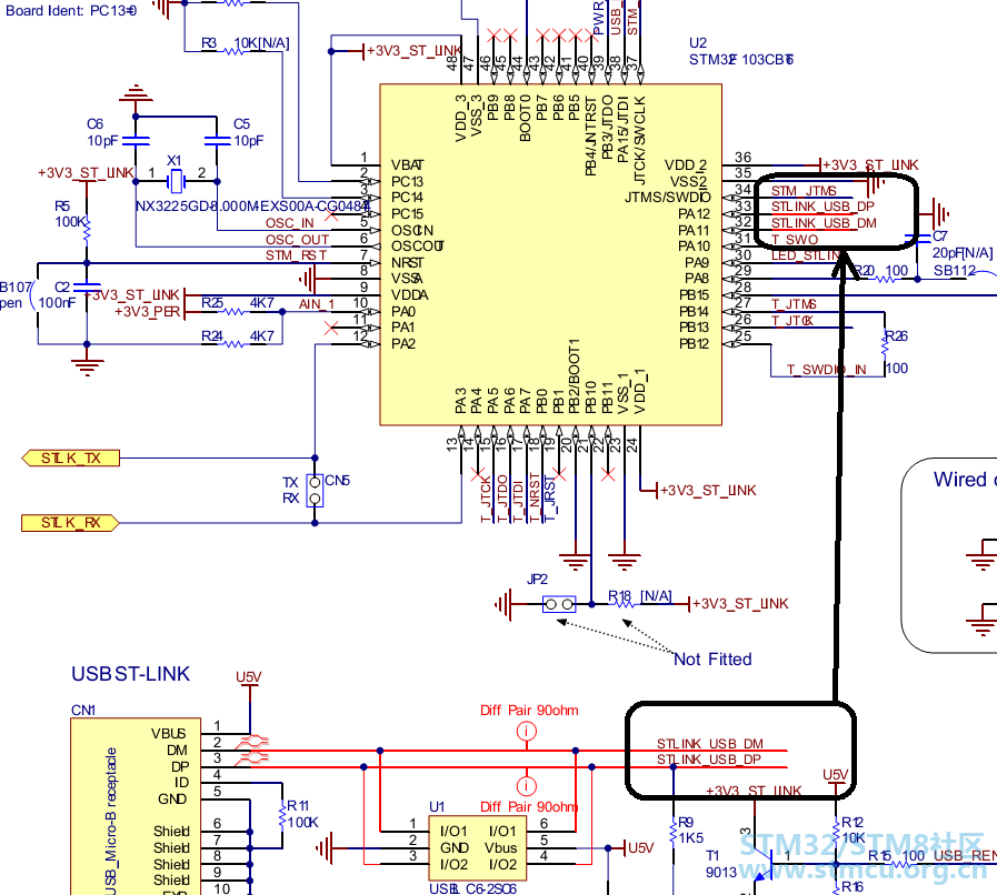

wenyangzeng 回答时间:2019-12-7 15:47:31
ST-LINK就是STM32连接USB的典型应用了
参与人数 1蝴蝶豆 +2 收起 理由
