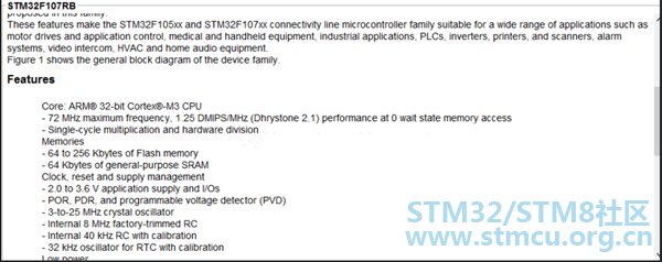

打开STM32CubeMX,我们点击newproject,我们就可以进行芯片选型,如果你下载了打开了这个工具,是不是很惊讶,stm32的所有产品型号都在里面,而且左下提供了资源勾选,比如你要以太网支持,勾选以太网选项,所有的支持以太网的stm32芯片才会被显示,旁边还有个max的栏目指示了芯片最多支持该功能的个数。空白的一般默认只有一个。下图是我勾选以太网的截图。
/ ~' r& }; H: _
除了cpu资源可以选型外,上面还提供了脚多少,存储大小等非常灵活的选型方式。
我们选择其中一个的单片机后。右上部分给我们提供了完美的支持。
  N, k# G) d8 z- y6 I+ @; s) q
第一个选项提供了改cpu的特性,我们可以大概的了解选中的cpu资源。
6 C  I/ a: o, l9 g
  U  G& G: Q: e% y
第二个选项提供该cpu框图,截图图片太大,这里就不截图了。
# i" Y4 p: I2 M+ S" b( |
第三个选项提供了cpu文档,这个文档非常多也非常全面,基本不用在网上东找西找了,主要给硬件工程师用。
7 g. s8 M4 S9 ]; U
第四个选项提供了cpu的相关设计资源,软件编程文档,给软件工程师用,非常全面,包括网上很少用到的文档资料,比如系统移植相关的底层资料(堆栈,指令,汇编)。
$ V: Z# h2 H+ F6 p+ S
第五个选项提供了芯片购买途径,这个每个人自己选择吧。

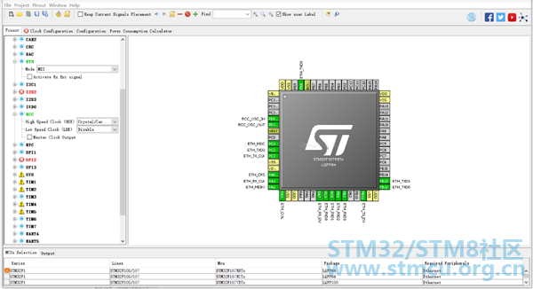

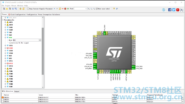

2:设定芯片。
5 d% V, n/ U6 R) ~  C

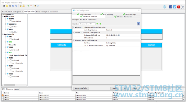

芯片选好后,可以开始设定芯片。这就是软件工程师的好帮手呀。比如我要以太网功能,勾选上以太网即可,他就会自动分配出芯片对应的以太网接口。如下图:
/ Z: S5 F; U# _8 Z" |* B" E
. ]5 E) L2 D9 M* [* U4 W
上面我选了标准的MII接口。很多人可能就不理解,你勾了个以太网,咋报错了。老鸟告诉你为啥变红了,stm32有个复杂的功能就是io口复用,勾选mii后分配的io口和spi2以及iis口重合了,所以这个工具非常智能的提示了出来,非常神奇吧。告诉你他们不能使用了。还有些变黄了,说明他们可以选择性使用,真是太方便了,省去了查资料慢慢找io的痛苦。比如我们还要给它个外部时钟。我们勾选时钟即可,响应的时钟脚就会分配出来。
7 W2 u/ s+ K7 a# t/ H% r( z$ z
6 ~5 n0 N8 G, W* |# R

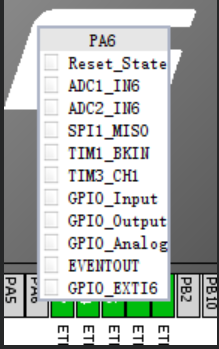

如果要将某个脚设置成输入输出那就更简单了,鼠标点选对应的io口选择对应功能即可,比如我单击PA6,它的所有功能可以轻松选择:

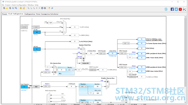

软件使用比较简单,不过多解释,一看就明白,设置完芯片功能后,我们就设定系统各项功能时钟。
选择时钟设置页面(clock configuration)时钟轻松设定,如下图,简单明了,不过多解释了:

时钟配置完成后,可以切换到configuration选项对功能进一步设定,里面参数都是常用的功能,设置较为简单。就不多举例了,比如网络功能里面设置mac地址等。

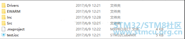

经过上面的图形化设定,我们可以直接生产初始化代码。省去我们查阅资料慢慢配置的的环节,时间更多的利用在应用层设计。点击project下面的生成代码选项。输入工程名(根据你项目需要起名),这里我就随便输入一个名字。设定好相关参数。点击ok即可。顺便说下,这个工具是配带教程的,我这里只是告诉大家有这样个工具可以加速开发,具体设置参考官方教程。
生成后打开文件夹内容如下:
- z- H- V+ f) l# D1 V
0 e- |, |5 `) m/ r
上图的inc 和src文件夹里面是生成的主要代码,其他几个文件夹里面的东西,大家可以根据自己需要选择。src文件夹文件如下:
& T1 J- |2 f8 d0 b
2 R! c7 q) M& S  p$ E: M1 ~

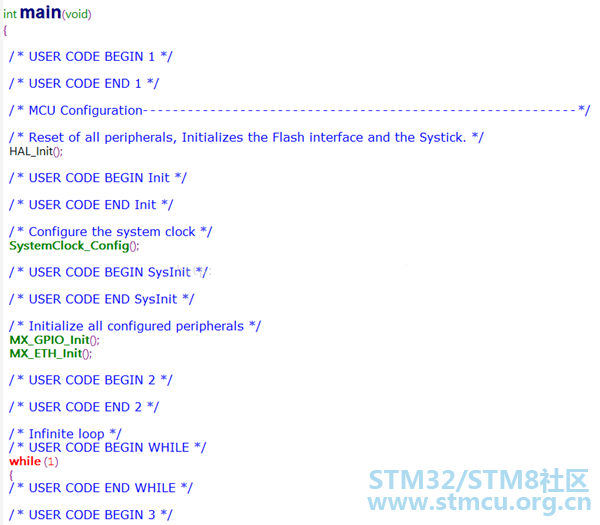

打开熟悉的main.c,可以看到如下内容:
6 B1 a; C4 T/ I5 m0 _3 z1 `
* p6 P& B( r, o
初始化已经完成,直接写自己的功能即可了,然后就是加入到工程里面编辑,是不是非常简单。熟悉的话10来分钟一个工程构架就出来了。这样一来,stm32就变成最简单的单片机了,有木有,这个是基于库函数的,io操作直接可以查看库函数手册完成。这个工具主要是加速底层开发。轻松弄出自己的应用程序。对于新入手stm32来说,用这个库函数,让开发变得简单。减少定时器,can,ad,line等外围配置花去的时间,图像化配置,秒变高手。最主要的是功能直观可见,编辑性好,可导入工程编辑。修改配置也简单。
