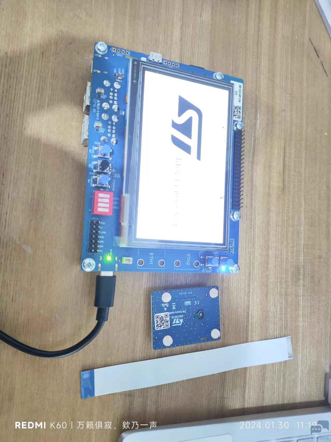

套件内共包含开发板本体,一张16G闪迪SD卡,一个摄像头模块和排线

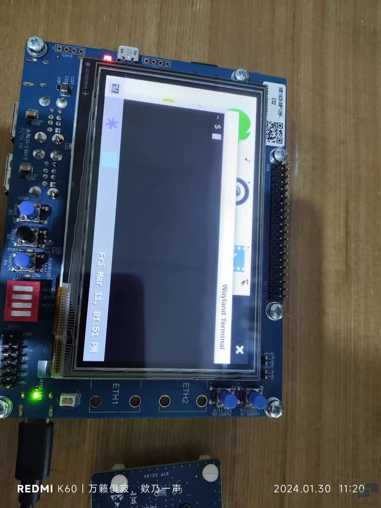

开发板正面十分简洁,分别是用户按键,BOOT设置开关,两个用户按键和拓展口

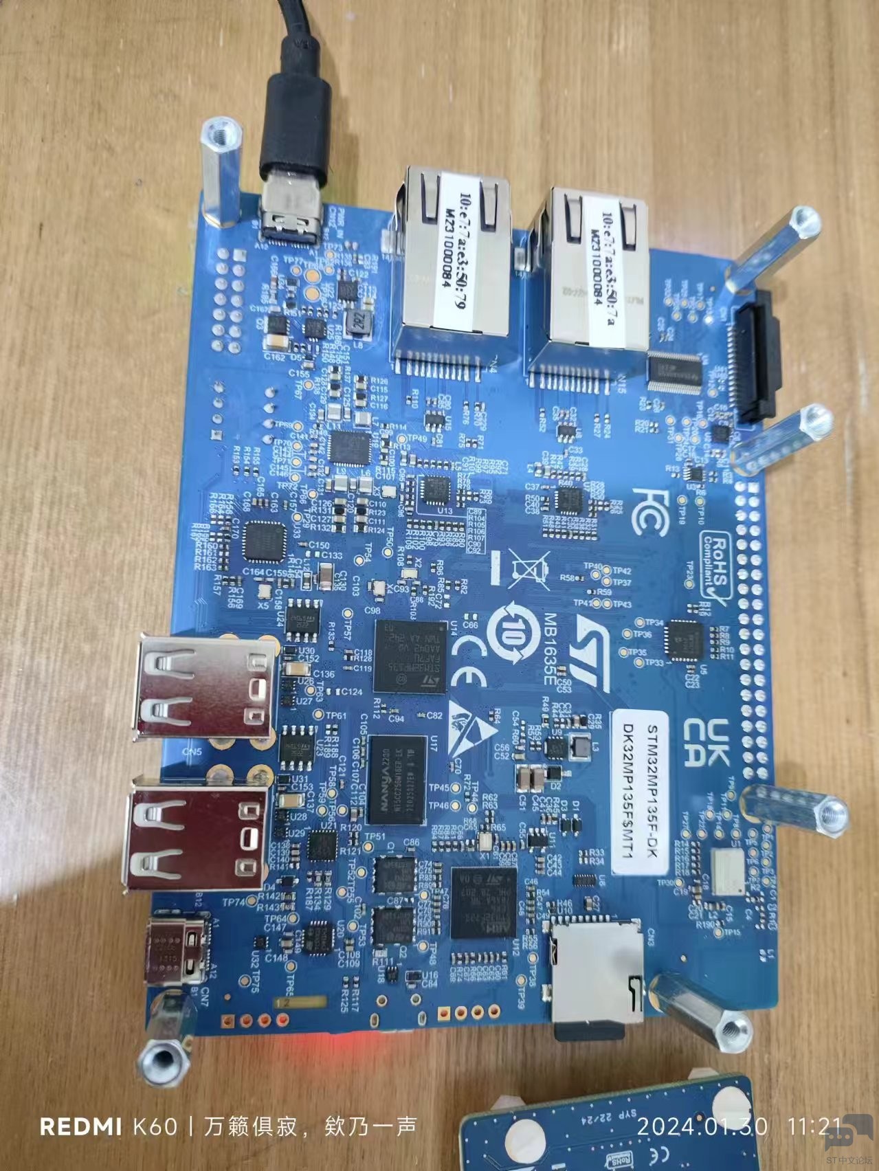

开发板背面为一组USB2.0接口*4,两个网口,还有电源接口和一个摄像头接口
主板上还预留有一个TypeC的OTG接口,

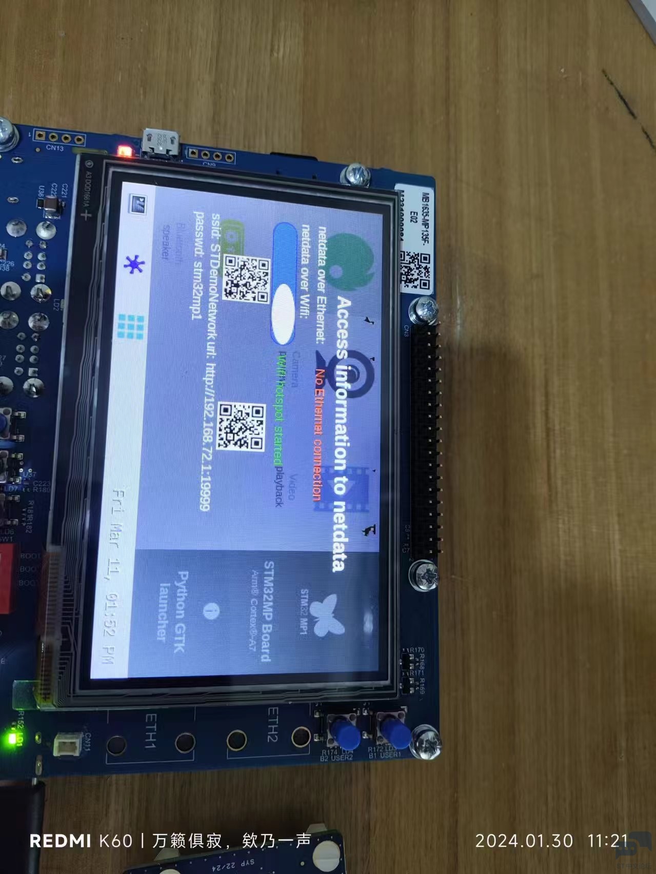

SD卡中已经提前烧录好了系统镜像,通过BOOT引脚设置为SD卡启动即可启动
