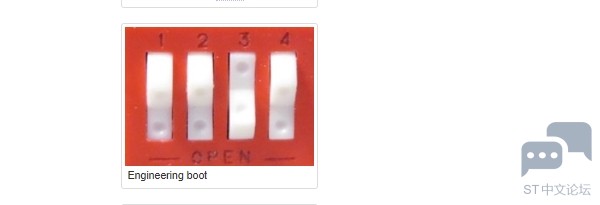

从ST 官网下载的软件包(https://www.st.com/en/embedded-software/stm32cubemp13.html),使用 STM32CubeIDE  导入STM32Cube_FW_MP13_V1.0.0\Projects\STM32MP135C-DK\Examples\UART\UART_Receive_Transmit_Console\STM32CubeIDE\工程编译OK后,将板子bootmode 设置成Engineering boot 模式,对应拨码如下:( q9 x& w+ v$ d- b$ S

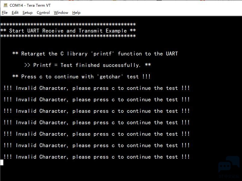

6 X# z" @1 i' u: k设置成Engineering boot 模式后,编译上面的工程直接debug 运行即可,发现程序已经按照熟悉的“MCU”调试方式运行起来,程序会在串口输出信息。

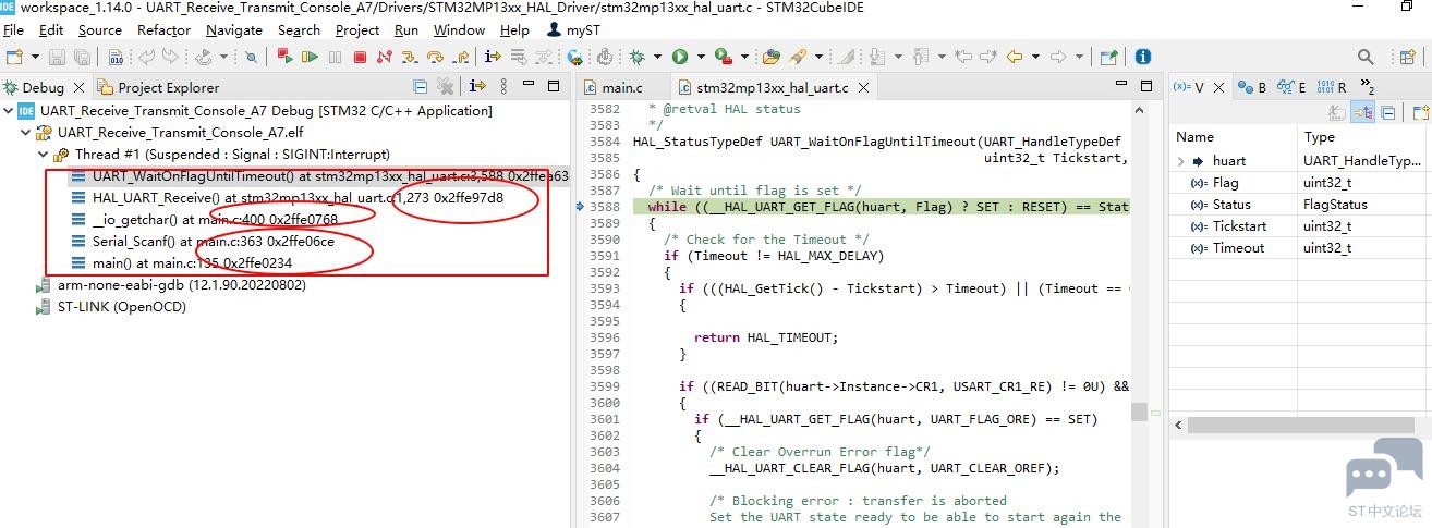

这时debug 停住查看函数的调用栈信息,会发现栈内的LR返回地址为STM32MP135 片内的128K SystemRam 的地址空间,该空间还是比较紧凑的,调试个简单的程序可以在在SystemRAM中运行,大型的工程显然资源是不够的,正常MPU程序是运行在DDR中的,我们继续修改链接脚本让程序跑在DDR中这样就不会有资源的使用限制了。

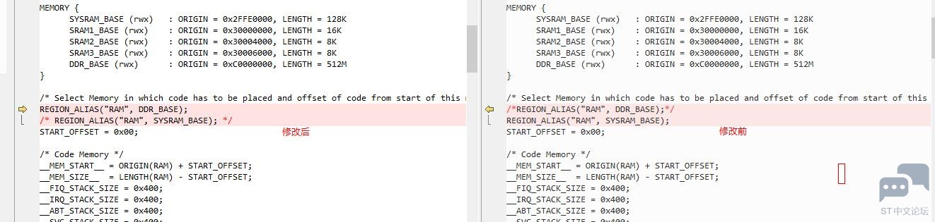

加载DDR 工程前我们需要修改工程的链接脚本,把程序编译链接到DDR空间,按照如下方式修改链接脚本即可。

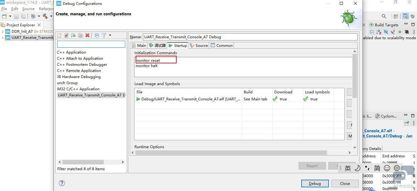

Debug config 下的startup 要删除这一句避免debug 触发cpu复位把DDR初始化处理reset 掉。

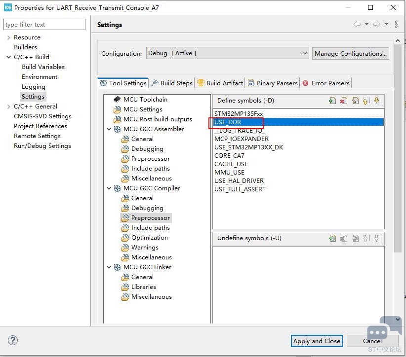

预处理添加USE_DDR宏定义

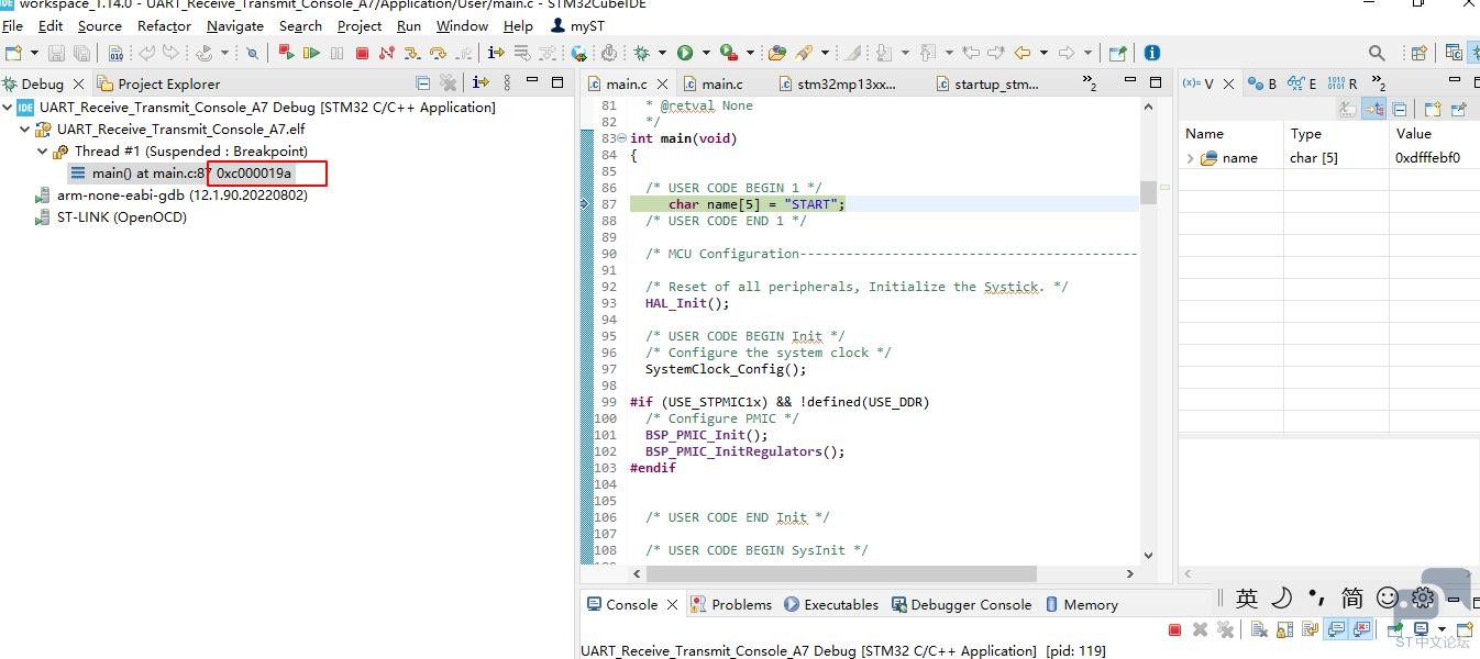

按照之前描述的先debug ddr_init 工程后断开ddr_init ,在denug 我们的测试工程验证,这时发现工程已经链接到0xc0xxx的DDR的地址空间了,程序已经加载到DDR中运行。

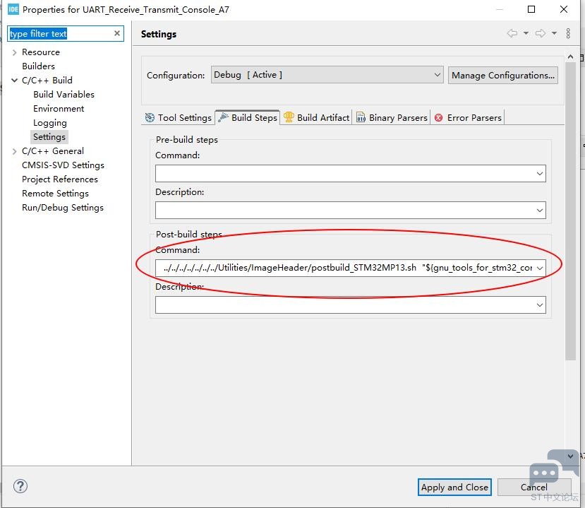

按照上面的说明在project Properties -> C/C++ Build -> Settings -> Build Steps : 追加Post-build steps 执行该脚本。
  1.   ../../../../../../../Utilities/ImageHeader/postbuild_STM32MP13.sh  "${gnu_tools_for_stm32_compiler_path}" "${BuildArtifactFileBaseName}"

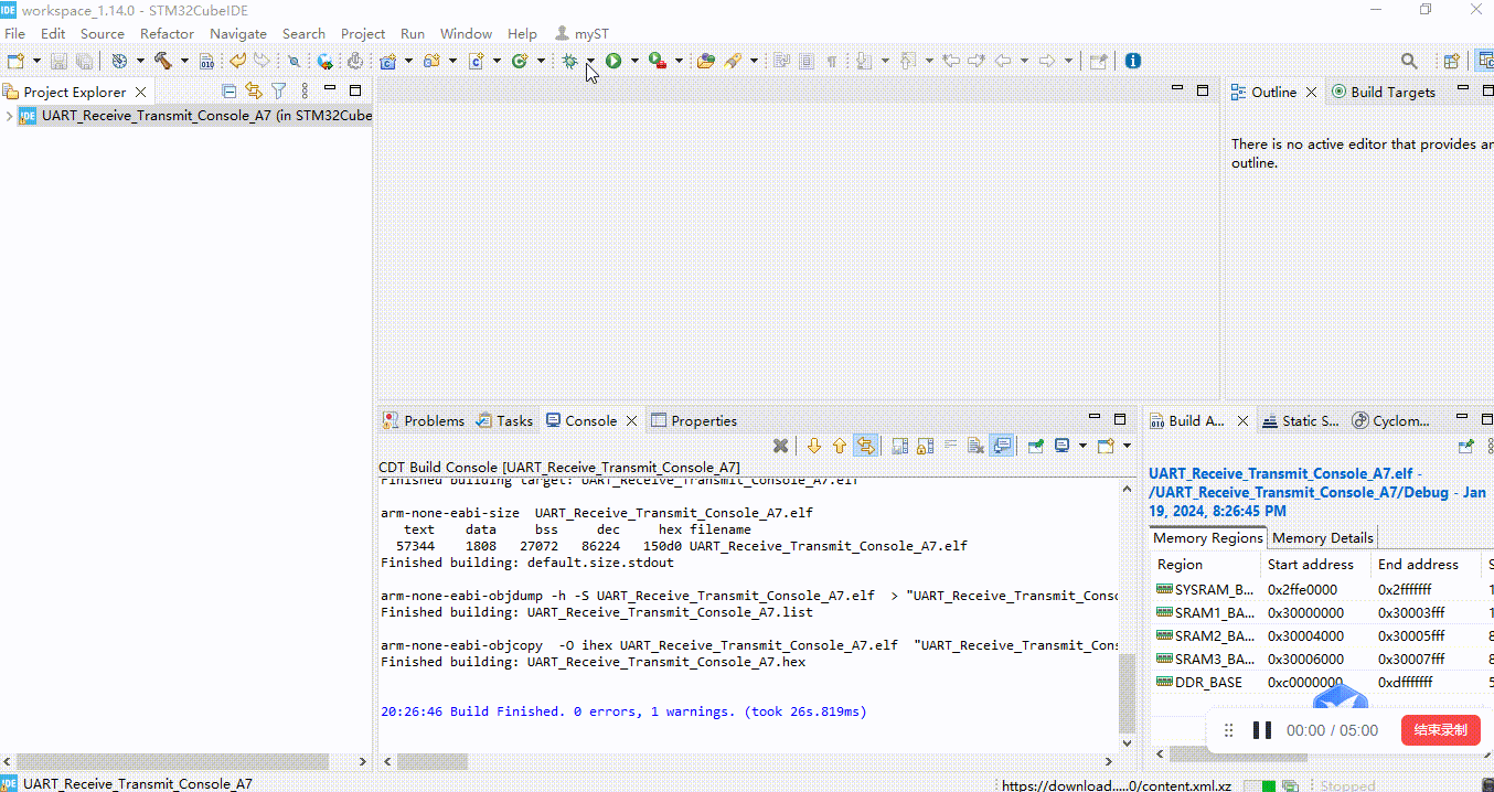

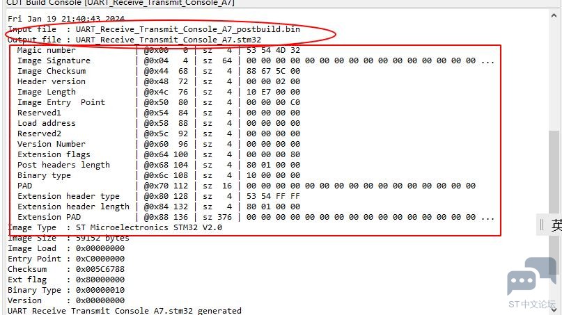

* P2 b% q) c8 ]' `6 j添加命令后console 会有如下log 信息输出header 信息及,在编译路径下也会有对应的.stm32文件其在bin文件上携带了header信息。

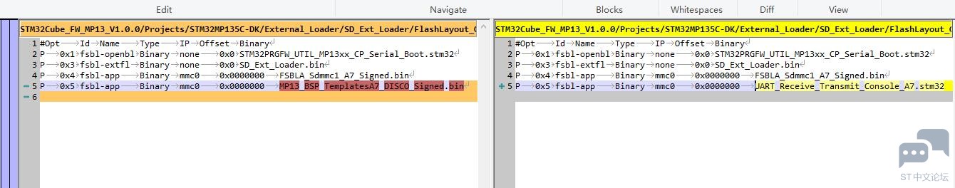

编译好了app 程序镜像就可以打包生成SD卡可以启动的镜像文件了,ST 提供了External_Loader 工具用于打包镜像文件。我们将编译好的携带header 信息的UART_Receive_Transmit_Console_A7.stm32文件拷贝至\stm32-mp135\STM32Cube_FW_MP13_V1.0.0\Projects\STM32MP135C-DK\External_Loader\SD_Ext_Loader 路径下。
$ i* y& O. g0 Z0 z& _) q) f- ~+ g8 R同时修改该路径下的FlashLayout_OpenBL_ExtLoaderSDMMC_SerialBoot.tsv 文件更新要下载的app文件( o1 B; \& c; y' g# `; u  W" @
' C7 \3 k/ p# i; D$ u) D, |  D6 o4 |

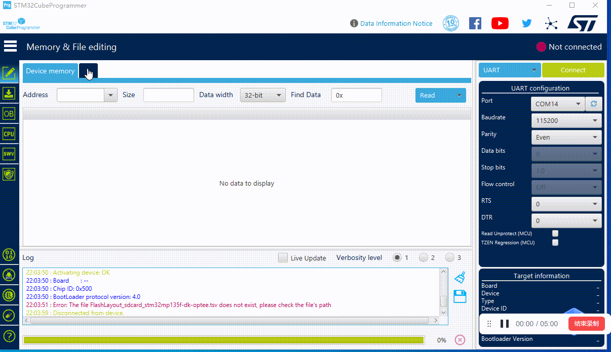

我们通过  STM32CubeProgrammer  通过uart 将镜像下载至sd卡,下载前要将SD卡格式化下避免镜像制作启动失败。
