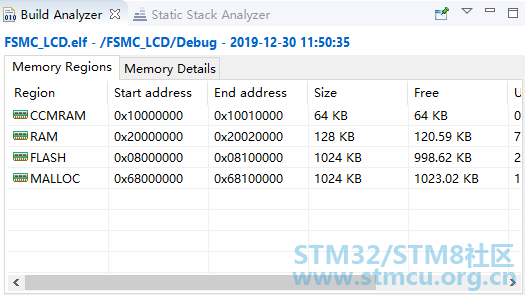

小刀 回答时间:2019-12-30 13:37:58
在工程中找到
**FLASH.LD文件
MEMORY
  CCMRAM        (xrw)        : ORIGIN = 0x10000000,        LENGTH = 64K
  RAM        (xrw)        : ORIGIN = 0x20000000,        LENGTH = 128K
  FLASH        (rx)        : ORIGIN = 0x8000000,        LENGTH = 1024K
  MALLOC(rw)    : ORIGIN = 0x68000000, LENGTH = 1024K    //这是增加内容
中增加
ORIGIN:后边内容为 外部内存地址
LENGTH:后为外部RAM大小
在文件
  ._user_heap_stack :
    . = ALIGN(8);
    PROVIDE ( end = . );
    PROVIDE ( _end = . );
    . = . + _Min_Heap_Size;
    . = . + _Min_Stack_Size;
    . = ALIGN(8);
  } >RAM
后添加
.malloc :
    . = ALIGN(4);
    __MALLOC_SYMBOLS = .;
    *(.malloc)
    *(.malloc*)
    . = ALIGN(4);
    __EMALLOC_SYMBOLS = .;
  } >MALLOC
数组定义时要这样定义
uint8_t testsram[500] __attribute__((section(".malloc")));

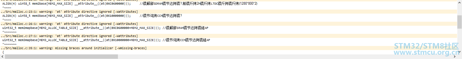

小刀 回答时间:2019-12-30 13:41:32
修改成功后

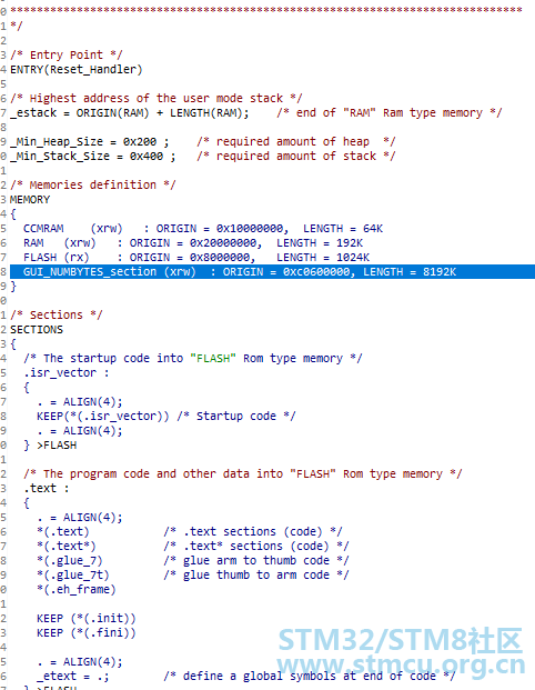

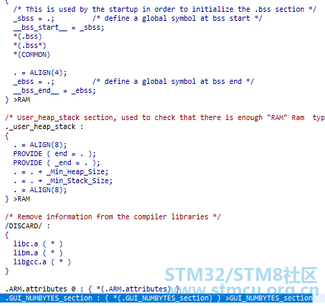

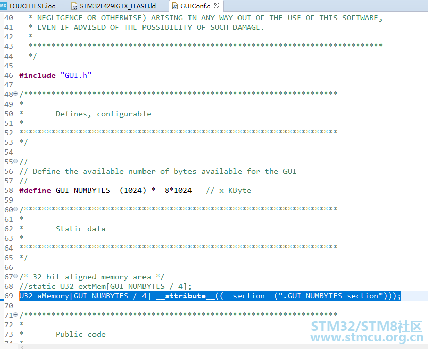

李康1202 回答时间:2020-1-16 09:39:36
下面两个是FLASH.ld文件,第一个是GUIConf.c文件
李康1202 回答时间:2020-1-16 09:42:22
参考Cube_fw_f4
STM32Cube_FW_F4_V1.24.0\Projects\STM324x9I_EVAL\Applications\STemWin\STemWin_MemoryDevice
