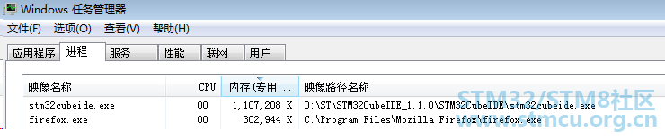

STM32CubeIDE运行时所占内存很大。如何设置能使STM32CubeIDE减少内存使用量?

w014017 回答时间:2020-1-10 21:25:54
如图

Dandjinh 回答时间:2020-1-13 13:22:46
可以修改安装目录下stm32cubeide.ini文件里的
-Xms256m   // 代表堆内存初始值为256MB
-Xmx1024m // 代表堆内存最大值为1024MB
CubeIDE是基于Eclipse的,而Eclipse是基于Java的,所以要占用比较多的内存。
