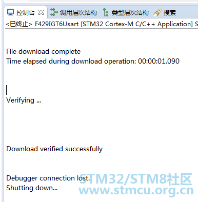

如题,按网上设置了,按F11后程序可以烧录进去,但不能在线调试。ST-Link 工具在 keil5上面是可以调试的。
有成功进行调试的朋友请帮帮忙~谢谢!
下图是控制台的信息:

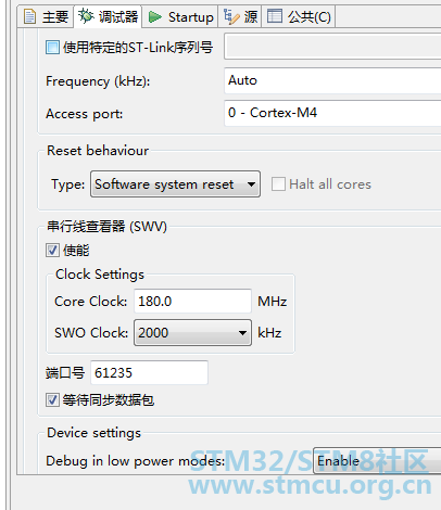

下图是配置的信息,GDB选择自动启动本地GDB服务器

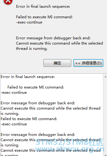

李建坤 回答时间:2020-6-13 23:05:28
弄一下提示下面的信息,好像STLINK被锁住了。
Hardware watchpoint supported by the target
SWD frequency = 4000 kHz
ST-LINK Firmware version : V2J36S7
Device ID: 0x419
PC: 0x1
ST-LINK device status: LOCKUP
Enter STM32_AppReset() function
NVIC_DFSR_REG = 0x00000009
NVIC_CFGFSR_REG = 0x00000000
XPSR = 0x01000000
ST-LINK detects target voltage = 3.23 V
Device in lock up state, possibly "read and debug" protected. Use monitor commands to remove the protection
ST-LINK device initialization OK
ST-LINK device status: HALT_MODE
Debugger connection lost.
Shutting down...
Stopping port 61235

李建坤 回答时间:2020-6-14 12:00:23
lebment 发表于 2020-6-14 11:05
最好使用CubeMX工程,检查硬件,我的CubeIDE都没有问题。
感谢回复!问题已经解决,是我自己搞错了调试配置和运行配置~~~

李建坤 回答时间:2020-8-14 21:47:19
cf001 发表于 2020-7-6 19:55
请问调试配置和运行配置在哪里设置呢?
菜单栏上面有一个 运行(R) 的选项,点开它就可以看到了。有运行配置(N)和调试配置(B)。设置的话如果是使用STLINK的,就选上SWD就可以了。
