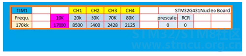

我使用STM32G431RB片内TIM1,通过它实现4路不同频率的PWM输出,分别是20KHz,50KHz,70KHz,80KHz,让TIM1运行在10Khz的循环计数状态。TIMER的计数时钟源为170Mhz,没有对时钟进行分频。
基于上述条件,TIM1的10KHz更新频率所对应的计数脉冲个数则为17000,那么,20KHz、50KHz、70KHz、80KHz所对应的计数脉冲个数分别是8500、3400、2428、2125,分别对应着TIM1四个通道CH1/CH2/CH3/CH4的PWM输出。【可参考下面表格】

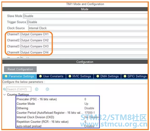

现在开始使用STM32CubeMx进行初始化配置。TIM1的时基配置如下:

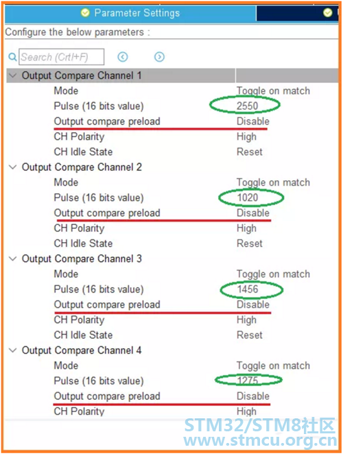

将TIM1的CH1/CH2/CH3/CH4的比较输出模式配置为匹配切换模式。这里关闭了CCR寄存器的预装功能。
3 N. K  O) q' t: Y6 v5 A. Y; h
; j9 ]& u& p, n' z  c  s) m
上图中绿色圆圈里的用于比较的初始数据,依据不同通道的占空比来拟定,不是很重要,只会影响到第一个脉冲的占空比。当然,也不能乱写。【为什么呢,请自行思考下】

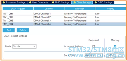

再来看看有关DMA的配置,4个通道都开启了基于比较事件的DMA触发请求,并使用循环传输模式。

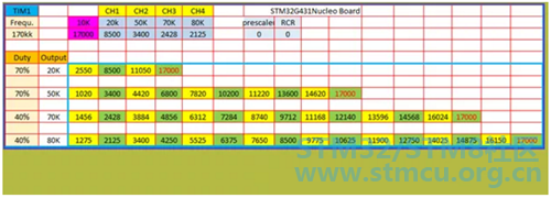

下面进行用户代码的添加和整理。假设四个通道输出的占空比分别为70%,70%,40%,40%。为了实现4路不同输出频率及占空比的波形,需拟定一些用于比较切换的数据,借助各个通道的比较事件触发DMA,让DMA适时修改相应通道的比较寄存器的值,即修改CCRx的值。【这个地方的实现原理很难一两句完全写清楚,有兴趣的请先了解STM32定时器的比较切换模式,再结合DMA传输琢磨琢磨。下面表格是实现上面输出需要用到的一些数据。】
; p) b, A1 K4 W6 g" P* n
9 S0 b6 t) Z7 ^* `' s

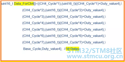

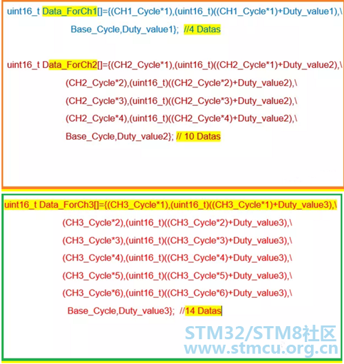

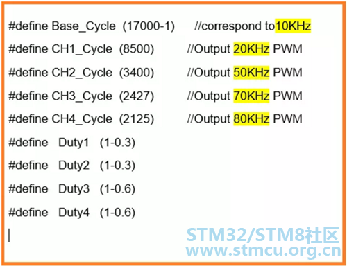

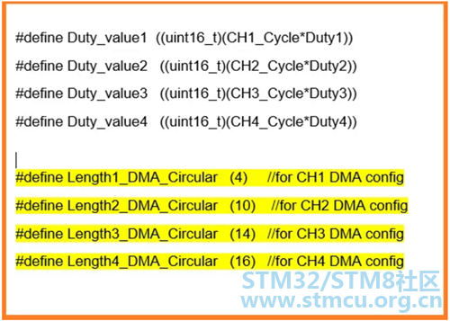

结合上述表格的数据,定义一些宏参数和内存数组。内存数组用来存放各个通道不同时刻的比较值。【本想放源码文本上来的,因为可能有人需要验证测试。但这里实在不好排版,只能贴图了。抱歉!】
5 W6 g: J2 E% ^3 Z$ F3 A! r
  Z4 k7 F  ]) F4 ~; C
8 R0 O% Y, g8 V- v+ ]. h
+ O9 a4 k2 T6 l9 j% e3 M. v
& O! F9 W9 _' w+ [: b5 {8 a% |
上面的四个数组分别对应四个通道做比较切换输出时需用到的比较值。这些数据的拟定需好好琢磨下。我刚开始在代码里都是放的具体数据,但考虑到不太好理解各个数据的含义。我这里特意将它们改成宏替换,旨在以宏替换的形式顺便做个比较直观的注释,希望帮到有需要或感兴趣的工程师。

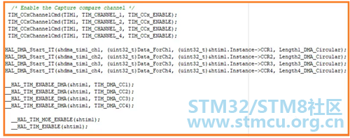

接下来添加具体的功能实现代码。代码不多,很简单,都是基于HAL库的。看到函数名就大致知道什么意思了。下面的代码就是本示例中用到功能代码。它们的功能分别是使能相关定时器通道的比较输出事件;开启基于定时器比较事件的DMA传输并完成相关配置;使能各个定时器通道比较事件的DMA请求;使能TIM1的主输出功能并开启计数器的工作。

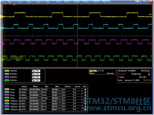

从上面示波器测得结果来看,输出波形满足前面提到的设计要求。频率、占空比跟我们设计要求的一致。【注:手机模式下可点击图片放大查看】
在上面代码的基础上,我保持4个通道输出的脉冲频率不变,对各自占空比做下调整,分别调整为30%,30%,60%,60%【在上面代码里只需调整那几个Dutyn值】,显然也能很好地实现各自的输出。波形图如下:
