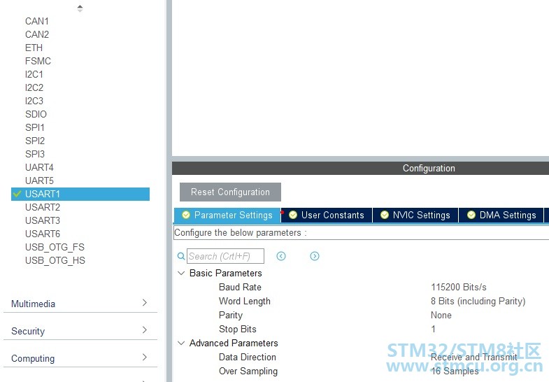

然后,我们首先生成了一个基于HAL的例程文件,只开启了UART1,其它的功能不用动
$ @$ n( a& A- R$ G) t; F
. a6 G8 g& x, c* a+ {

5 H  b1 }6 o, f1 Q2 l8 A) M好了,基本就这些,有问题留言,我有时间就回复。。。$ ^' ~1 p' ~1 s0 I- ]
如果有好的提议,可以一起探讨一下!7 }5 O) J9 O* _' ?, F  E; U. c
串口1设置
串口1设置
