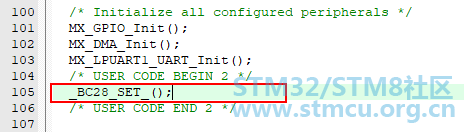

mmuuss586 回答时间:2020-1-31 18:39:57
void _BC28_SET_(void);. p  I% B6 T7 E! I% T
: \$ x& q7 z4 U) `" ]
添加完宏定义后再给自己添加的xxx.c文件添加对应函数如下:: X4 Y' Q' w! Z1 A# p- M
******************************驻网测试函数***************************
* V0 V5 e( v+ `3 c$ Ivoid _BC28_SET_(void)/ n3 L/ w7 c, m- S

        这个测试函数的基本操作首先使用发送AT+NRB对模块进行重启,重启的过程大概需要2s左右,所以这里需要做相应的延时,防止后面命令发出去后被忽略,重启后使用char _BC28_CMD_(char* pstr_CMD,char* pstr_DCT,int delay_us,int MAXTRY)发送对应命令进行设置,从上图中可以看到基本都是最这个函数的调用,而这个函数实际是将串口的发送函数进行封装了,里面添加了延时,发送次数等参数的设置,熟悉C编程的朋友看到这里也就明白了,我们                    实际也是使用printf函数进行命令的发送,这里涉及到对串口发送函数的重定向。发送函数的重定向可以使用直接用寄存器进行,memset()和strstr()函数需要包含string.h头文件,由于用到printf函数所以还需要xxx.h文件开头添加如下是代码:3 q4 ]4 o  A+ r) k

mmuuss586 回答时间:2020-1-31 18:42:21
在main.c文件中进行添加如下宏定义:
***********************main.c中需添加的宏定义***********************
__IO char _DEBUGE_FLEG=0;
uint8_t           RX_BUFFER_LPTMP[200];
uint8_t           RX_BUFFER_lp[200];
uint8_t           RX_Conter_lp;
uint8_t           RX_BUFFER_1TMP[10];
uint8_t           RX_BUFFER_1[10];
uint8_t           RX_Conter_1;
且在main函数中调用_BC28_SET_函数,如下图:
" ^7 M$ u" D3 n& ?& ^+ `
