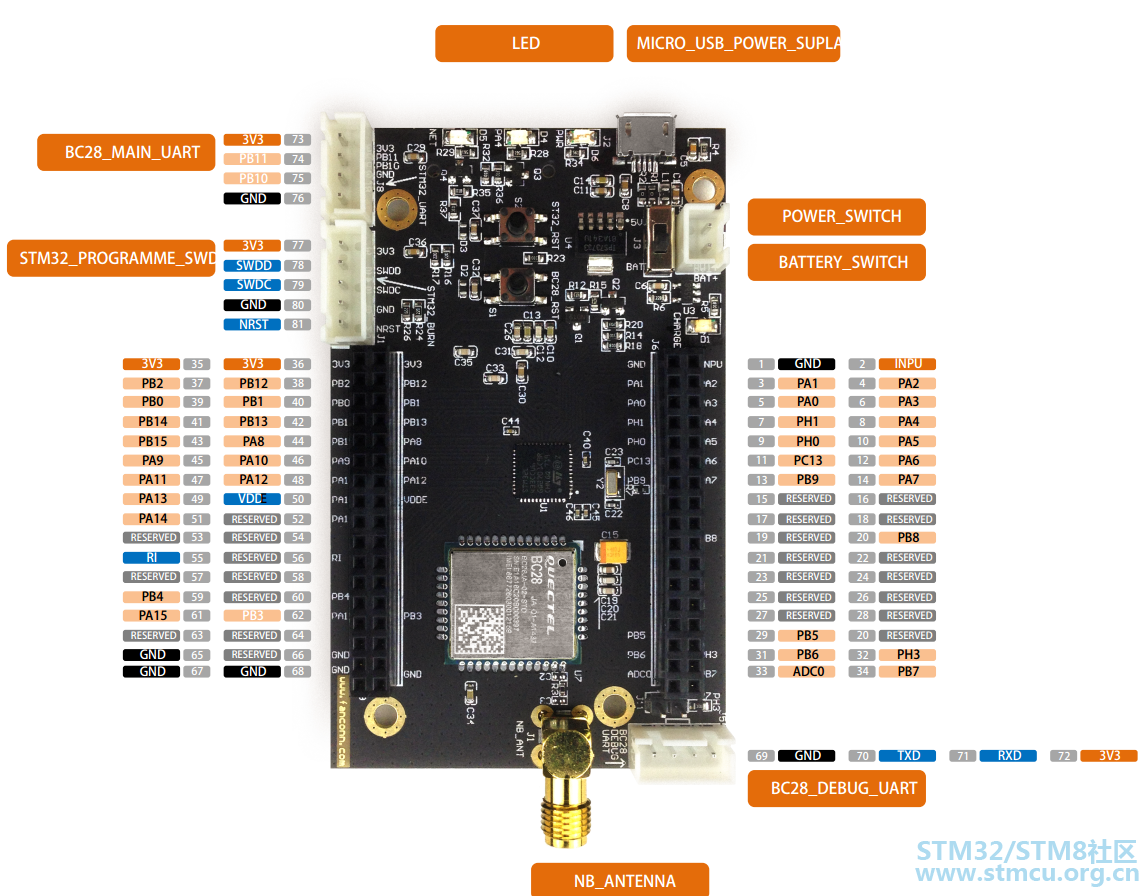

基于STM32L433CCUx的NB-Iot物联网开发板教程
基于超低功耗STM32L433系列单片机设计的3G物联网板卡FCORE_BC28L4-EVM的习教程,其物联网模块选用了移远的高性能、低功耗的BC28的NB-Iot模块。支持频段为700MHz,并支持IPv4、IPv6、TCP*、MQTT*等多种通信协议,支持点对点短信的收发及文本和PDU模式,可用于阿里云、天翼云等平台开发。
首先,我们先了解其硬件设计,
板卡大小为:84*52mm;
其引出了BC28的主串口和调试串口;
程序的烧录为STM32通用的SWD口(已引出);
电源指示灯和自定义LED指示灯和网络连接指示灯;
NB网络天线接口;
有MCU RESET按键和BC28 RESET按键供客户使用;
供电方式共有两种,分别为电池供电和USB供电;
支持标准SIM卡和芯片卡;
并将其余接口全部引出,用于给大家自行扩展学习。
详情如图1(SIM卡由于在背面就不进行展示了

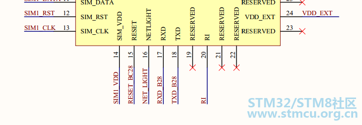

接下来我们看看软件部分:
       首先是相关环境的搭建:MDK 5的安装和对应MCU的keil固件包的安装,MDK 5网上很多,安装教程一大堆就不做复述;之后便是CubeMX的安装和对应MCU库包的安装;如果不添加对应AliOS或LiteOS系统的话,现在我们就可以对进物联网这个大板块进发了,这次教程暂时也是没有系统的;所以我们开始物联网之旅吧!
    首先,设计基本的程序,无论是自己移植MDK工程文件还是从CubeMX导出,我们只需要按照原理图将对应的串口配置好就可以了,如图2、图3;
' g9 c5 N" Z# y* w' H
4 A) C6 \( p: H. m

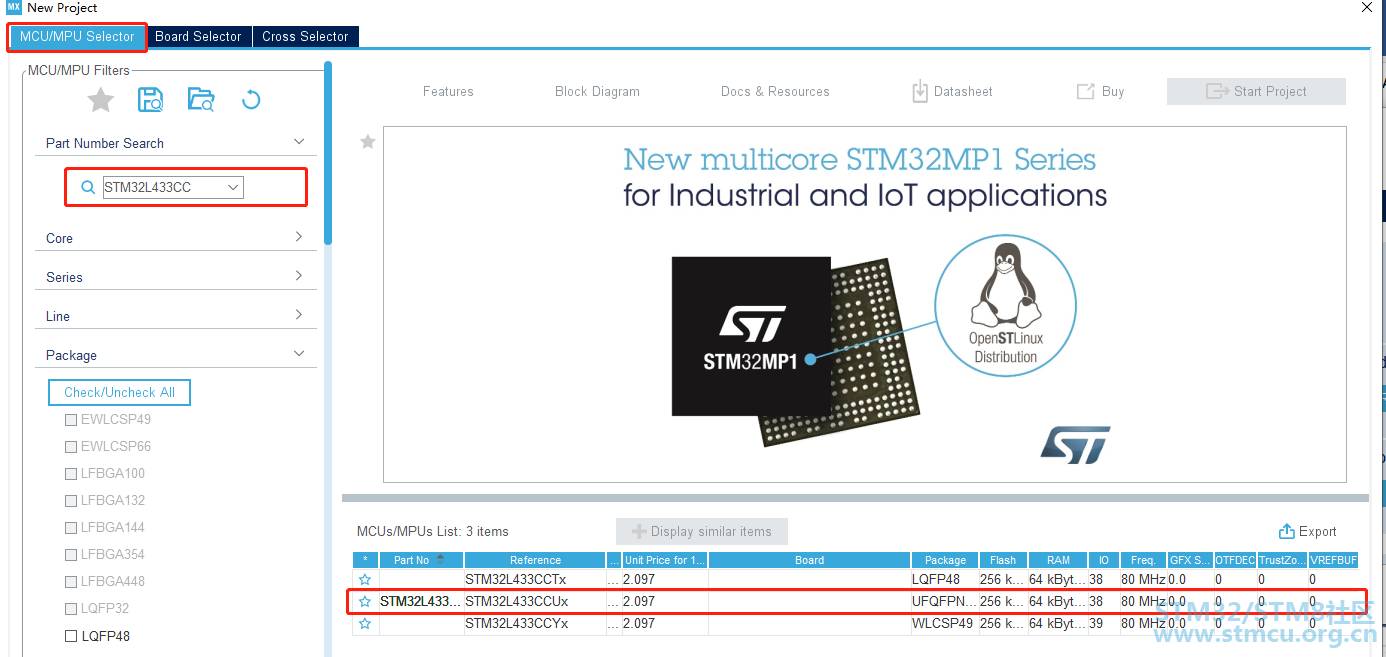

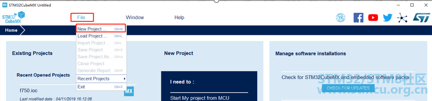

看了对应原理图,现在我们开始配置CubeMX(我这里用的是5.4版本):
1、开CubeMX,选择File,选择New Project如图4;
2、选择对应MCU(在左上角搜索框输入对应MCU型号即可),如图5;
图5

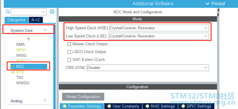

3、MCU选好后双击对应MCU,进入系统配置界面,首先需要配置的是系统的时钟,依据原理图,板卡分别使用了外部8MHz高速时钟和32.768KHz的低速时钟,均为无源晶体;所以我们在System Core分类里面找到RCC,或直接在搜索框搜索RCC进行配置,详细配置如图6(这里不能选择BYPASS CLOCK SOURCE哦因为它是有源晶振的配置);
图6

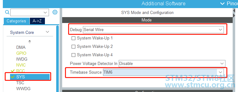

3、然后在RCC选项下面有个SYS,点击之后,Debug配置选Serial Wire,TimebaseSource配置中选TIM6,这样我们就可以用SWD调试;如图7;

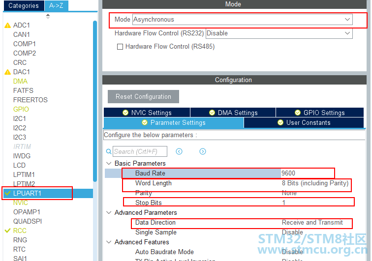

3、接下来配置LPUART1,在Connectivity分类中选择LPUART1,模式选择Asynchronous即异步模式,Baud Rate按BC28支持的波特率填写,我们按其默认波特率9600填写,字节长度为设为8,DataDirection选择Receive and Transmit即收发模式,如图8;

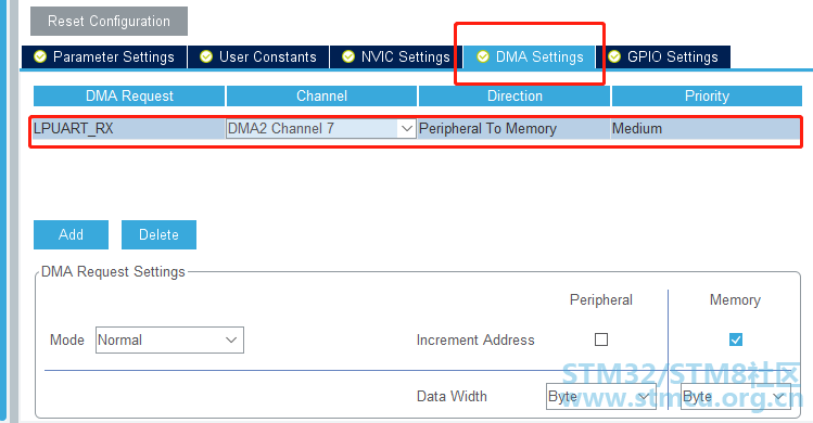

3、然后我们在LPUART1 Configuration 中选择DMA Settings,在该选项框中点击Add,将DMA Request栏中选LPUART_RX,其余不用配置,如图9;
图9

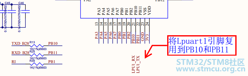

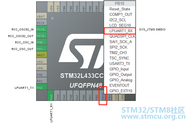

3、细心的朋友客能发现CubeMX上面的LPUART1对应的引脚和原理图上面是不一样,这里是PA2和PA3而原理图上面是PB10和PB11,所以这里需要我们手动去复用PB10,PB11,在CubeMX右侧的单片机图片中找到PB10,点击鼠标左键,找到LPUART1_RX选项鼠标左键点击该选项,这样就把LPUART1_RX复用到PB10,PB11重复上面步骤即可,如图10;

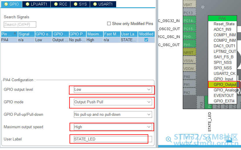

3、这里做个简单的测试LED指示,从原理图中找到LED4的引脚为PA4,我们把它配置为推挽输出,输出为LED非工作状态,即LED为熄灭状态,并命名为STATE_LED,如图11;

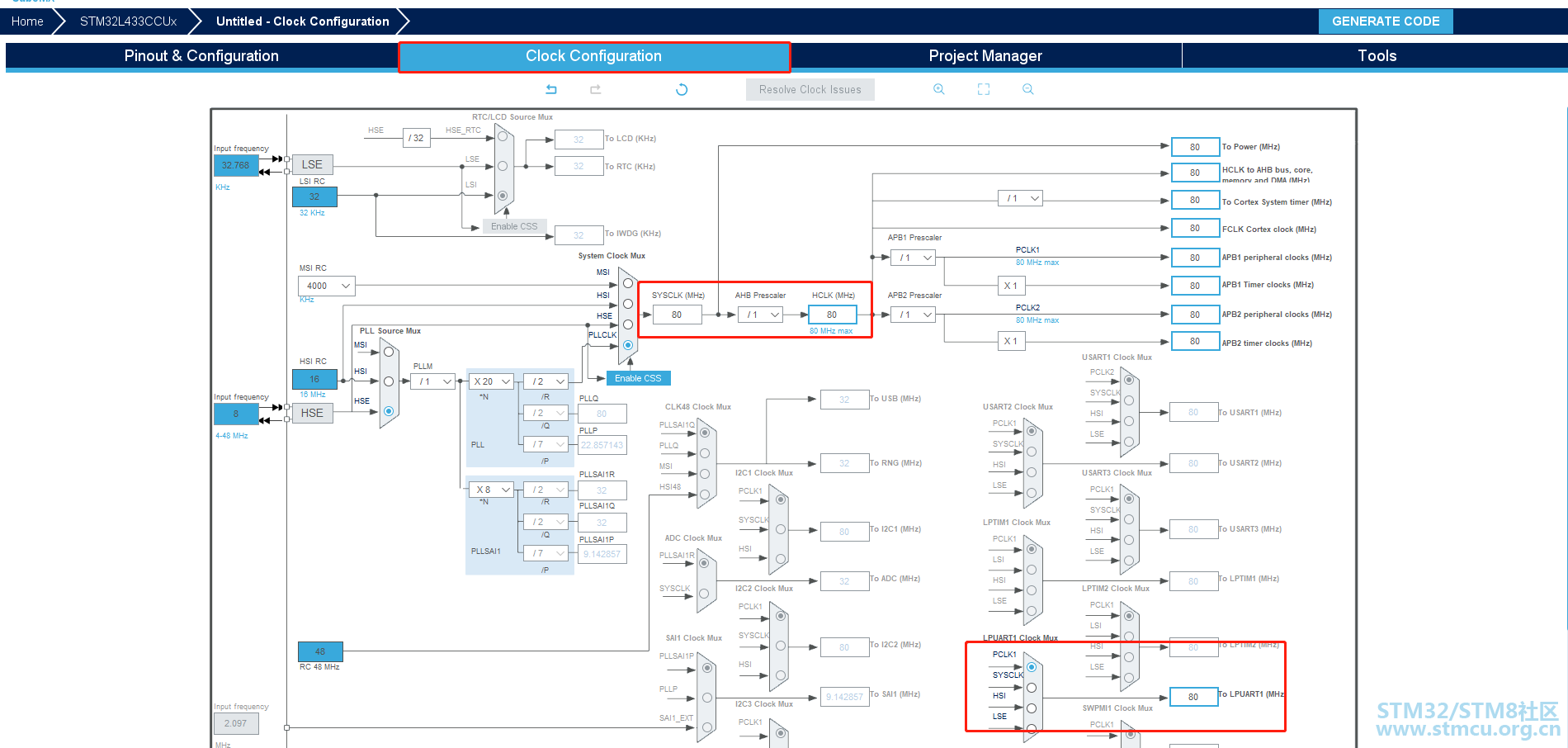

3、现在到了配置时钟线的时候了,STM32L433最大支持80MHz配置系统时钟80MHz,选择外部时钟源,如图12;
' m0 s: q- p% t

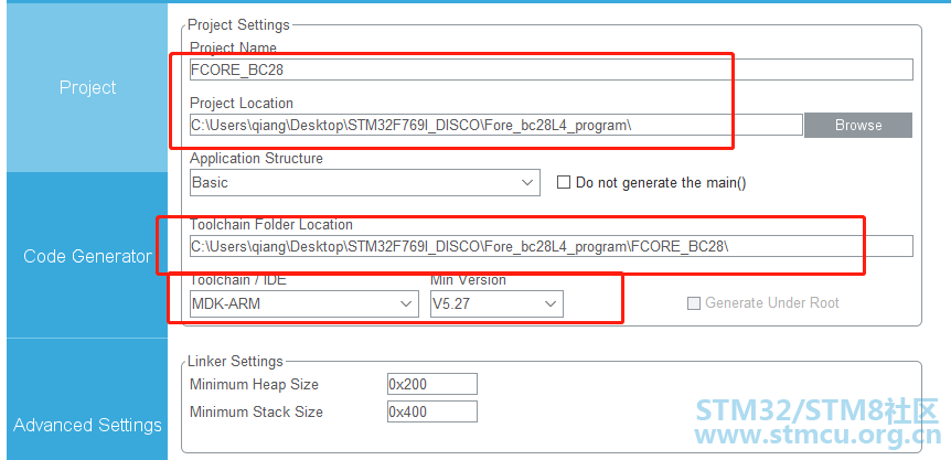

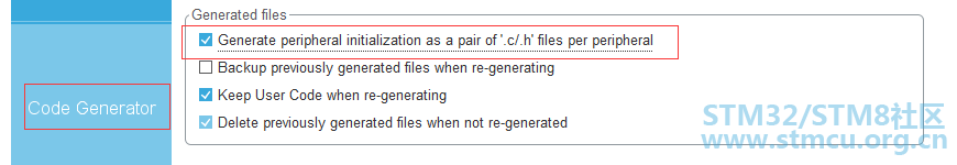

到这里程序的配置就完成了,接下来我们需要设置工程路径和工程名字;值得注意的是工程路径是不能包含中文路径的,点击左侧CodeGennerator在该栏中勾选右侧如下图红色区域:
* a  }4 X% Q! s& k1 A
# B" n% G4 ]* l4 @: P& C) u" d  c
- `0 w* E$ {! f# t
mmuuss586 回答时间:2020-1-31 18:37:33
然后点击左侧Project在Toolchain(IDE)选择MDK-RAM,如图13;
* l/ w: g, V9 o3 I9 N( e# m
mmuuss586 回答时间:2020-1-31 18:38:48
最后点击右上角GENERATE CODE,然后回弹出是否打开工程或打开对应文件夹,选择Open Project,这样我们就完成了基本配置代码的生成了,并且在keil5中打开了。
    用Keil打开代码工程后,首先进行编译,编译后发现是0 error、0 warning的话,说明你的代码已经好了,如果你选择的路径有中文字符,则工程就会出现很多错误,如图14。
