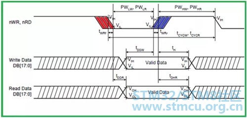

有人选用STM32系列的一款低功耗芯片STM32L431进行产品开发,在其应用中需要通过STM32芯片驱动一个小尺寸显示屏,由于所选芯片不带FSMC外设,所以就想使用GPIO来进行图片数据的更新。显示屏控制器数据宽度选用16位,通过GPIOA与之连接,另外,同时还用到一根口线模拟下面的读写控制线,该控制线平常为高电平。
7 B! ?! R; K. o! z# Z0 V: @1 S2 g4 x
6 x9 B; q+ p1 T4 q
在读写控制线的下降沿进行数据的准备,即MCU将图形数据送到数据总线上,在读写控制线的上升沿显示屏的控制器将数据取走。
这里我们想到了借助定时器输出一路PWM信号来模拟那根读写时序控制线,利用定时器的输出比较事件触发DMA,将数据送到GPIOA端口,然后在上升沿由屏控制器读走数据。在DMA的传输完成中断里关闭定时器的PWM输出从而停止数据传输。
5 `; j8 ^- n  K0 z
按照上面的思路来编程进行调试后发现个问题,那就是在DMA传输完成中断里去关闭定时器的PWM输出时,这个停止动作不能做到很及时,尤其在数据传输速率较高时,即这个PWM输出停止操作有个延时,往往会导致多输出几个不必要的PWM脉冲。
: U6 ]& n2 m2 e0 c: m
比方本来计划发送500个数据,读写控制线相应地也应该只输出500个PWM脉冲信号,然后维持在高电平,但程序代码是在完成了500个DMA数据传输后才去关闭定时器的PWM输出,由于中断响应的时间加上关闭定时器输出的代码执行时间可能会导致多输出1个或2个不等的PWM脉冲后才停下来【说“可能”是因为它跟传输速率和处理代码有关】,这些多输出的脉冲虽不会触发DMA传输了,但其上升沿还是会触发显示控制器的数据读取操作,而这多读取的数据并非正常操作,进而会影响产品功能。【下图所示红色脉冲即多出的PWM信号】

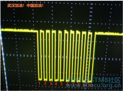

比方要写入10个【数据弄小点便于示波器观察】图形数据到显示控制器。则配置RCR=10-1;采用PWM1单脉冲输出模式,向上计数方式。通过示波器我们可以看到如下输出:
) |5 B  z' o' Y3 X3 F+ w9 U- X5 Z6 N  g
/ r3 t& A/ W" F: i; B
这里比较巧妙地使用了高级定时器地单脉冲输出模式,做到了MCU写多少数据,屏控制器就读取多少个数据,不多不少。
