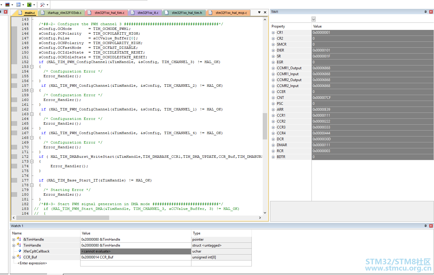

__ALIGN_END unsigned short CCR_Buf[]={0x0111,0x0222,0x0333,0x0444,0x555,0x666,1800,1900};
__ALIGN_END unsigned int CCR_Buf32[]={0x001000500,0x02000600,0x03000700,0x04000800,1600,1700,1800,1900};
我用这个函数更新CCR1,CCR2,CCR3,CCR4
HAL_TIM_DMABurst_WriteStart();
可是 我一次更新两个值 的时候这个函数还算能工作 就是值的顺序更新反了
我依次更新3个值 或者4个值 的时候就乱套了,
更新4个值用的是
HAL_TIM_DMABurst_WriteStart(&htim1,TIM_DMABASE_CCR1,TIM_DMA_UPDATE, CCR_Buf  ,TIM_DMABURSTLENGTH_4TRANSFERS);

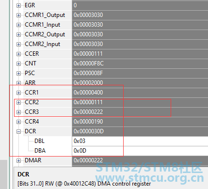

结果是:
发现 CCR2和CCR3的值被更新了 其他没变
我如果更新2个值
HAL_TIM_DMABurst_WriteStart(&htim1,TIM_DMABASE_CCR1,TIM_DMA_UPDATE, CCR_Buf  ,TIM_DMABURSTLENGTH_2TRANSFERS);
CCR2 的值 会变为 111, CCR1 的值为222
不知道是那里的问题 但是感觉 HAL_TIM_DMABurst_WriteStart 这个函数用不了

使用这个函数是有一定前提的,检查一下定时器DMA的通道配置,使用的通道要与对应CCR对应上(在手册的框图中)并且PWM的通道也要先初始化。这个函数工作是正常的。
