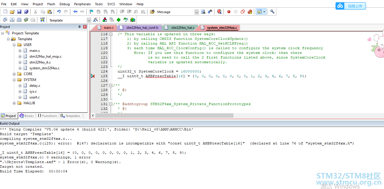

新手上路,跟着原子哥的教程,不知道为什么我的编译就是有错误,请帮忙指点迷津

yklstudent 回答时间:2020-3-3 10:20:21
elainesmh 发表于 2020-3-2 17:34
是啊,从固件包中复制过来的
感觉你不是从hal固件包拷贝的,像是从标准库固件包拷贝的
两者不兼容,需要重新拷贝

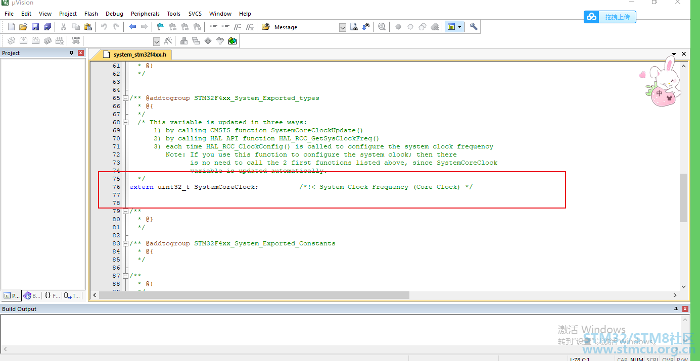

yklstudent 回答时间:2020-3-2 17:32:00
你system_stm32f4xx.h和system_stm32f4xx.c文件是HAL库提供的文件?
elainesmh 回答时间:2020-3-2 17:32:53
是的
elainesmh 回答时间:2020-3-2 17:34:25
是啊,从固件包中复制过来的
TLLED 回答时间:2020-3-3 08:21:02
定义数组对象类型不一致

七哥 回答时间:2020-3-3 09:14:45
函数声明和定义的类型要一致。
比如你把定义改成 const  uint8_t 类型

elainesmh 回答时间:2020-3-14 10:17:49
两者不兼容,需要重新拷贝 ...
嗯嗯,已经解决了
