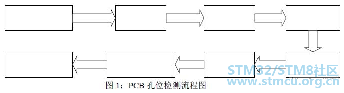

        边缘是指图像中像素灰度有阶跃变化或屋顶状变化的那些像素的集合。它存在于目标与 背景 、目标与目标、区域与区域、基元与基元之间。他对图像识别和分析十分有用,边缘 能勾画出目标物体轮廓,使观察者一目了然,包含了丰实的信息[1] ,所以要获得孔位的信 息,首先得进行边缘检测和轮廓跟踪,本文用freeman 链码对边缘进行轮廓跟踪,采用链码表和线段表存储和处理数据。具体流程图如图1:

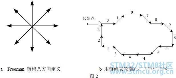

        (1)用Freeman 链码轮廓跟踪 Freeman 链码[4]分为八连通和四连通链码,八连通链码用中心像素指向它的8 个邻点的 方向来定义,四连通是用中心像素指向它的4 个邻点方向,取值0~3。本文运用八连通链 码,如下图2 所示,8 连通链码按顺时针方向旋转,每顺时针旋转45 度,链码值就减少1; 链码值加4,则方向反向,加8 则又回到原来的方向。链码值超过8 或者小于0 的时候,就 用模8 运算除去或者补上8。

        对于PCB 板中单个孔位的跟踪,本文采用Freeman 链码方式来对目标物体求取边界链 码,当搜索到某一点为目标体的灰度级时,此点即为目标体的边界点,如果此点未进行编码 过,则此点即为某一个孔位的起始点,从该点开始用Freeman 链码的方式进行轮廓跟踪,可 以跟踪到边界上每个点的链码值,并且根据中心点与各邻点坐标的偏差值,如表1,可由起 始点的坐标得到每一个边界点的坐标,即可表达为一个二维数组inc[8][2]。
- J7 @7 |) v- z0 [. F
9 v# B( q4 z; w. d4 t& F& c5 G
        具体编码过程为:设目标物体的灰度级为G1,背景灰度级为G2。对整个PCB 板的图 像进行搜索,当某一点A 满足G1 的灰度级时,即视为边界点,从A 开始,顺时针进行搜 索孔位的边界,定义初时值为链码值等于4 的方向进行搜索下一个点,若下一个点灰度值等 于G1,即为下一个边界点,否则,搜索方向再顺时针旋转45 度,继续搜索链码值为3 的点, 这样一直找到第一个满足灰度值等于G1 的点B 为止。然后把B 作为新的边界点,并置跟 踪结束标志为0,若在邻点中没有找到边界点,则置跟踪结束标志为1,表示它为孤立点。
) k( `: E- g( b9 {% s% f' E
        B 点作为新的边界点,取它的链码值为起始链码的方向,顺时针方向重复上面的跟踪,一直 到最后的一个边界点为A 点为止,单个孔位图跟踪完毕,并对此区域进行颜色填充标记, 代表已经搜索过,所跟踪的链码值存入链码表中。本文把链码表存放在一维整形数组code[ ] 中,下标为0 和1 的存放内容分别为起始边界点的坐标X 和Y,在下标为2 的单元中存放 总的链码个数N,从下标为3 的单元开始一次存放第一个边界点的链码值,第二个边界点的 链码值……一直到最后的第N 个边界点的链码值。

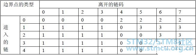

        链码经过表的转化后,得到三种类型[6]:中间点、类型号0;左端点、类型号1;右端 点、类型号2;奇异点、类型号3。根据链码表中的数据可知进入的链码值和离开的链码值, 对这两者的方向可以确定出此点的类型。在程序设计上面,可以依照表3 进行点的类型判定, 若为左右端点,则将其坐标存入临时数组中,奇异点可以看成是一个相同的左右点重合,即 应存两次,中间点不用存入。在线段表中端点按Y 坐标的大小排序,在同一行中按X 坐标 的大小排序。

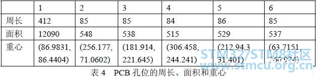

        4 实验结果
& k! Y, f5 |" P3 z/ H( O

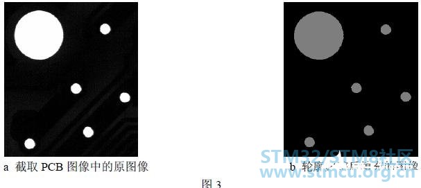

        本实验采取本项目 PCB 图像的一个截图来进行处理,截图和处理填充后的图像如图3 所示。
; h+ B8 `, v: q
- }1 [  b9 C1 x* u) G( q
        对截图用本文的算法和程序进行处理,用链码表和线段表进行数据的存储,可以得到PCB孔位的一些参数信息,如表4 所示:

        本文采用背光源获取高质量的PCB图像,并用OSTU阈值分割法稳定而简单的获取源 图像的二值图像,扫描并进行轮廓跟踪,采用向右追踪下一点的原则,更准备更省时,运用 链码表和线段表存储数据和数据处理,非常方便和精确地获取到PCB 板的周长,面积和孔 位形心,成功地解决了PCB 板打孔时的定位问题。本实验在Visual C++软件平台上进行 了运行和验证,可以在31us 的时间内检测并处理216个圆孔,获取本项目所要求的速度和 精度,结果证明此方法是可行的。
