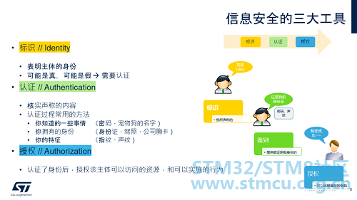

下面我们就来看看信息安全技术中的三大工具。
信息安全的三大工具,除了刚才多次提到的【授权】,还有另外两个,分别是【标识】和【认证】。
# {, T) l5 N( a
4 q* [9 k* Z. R
标识,Identity,顾名思义,用来表明主体的身份;这个是主体自己声称的,可能是真的,也可能是假的。
>>比如现在我说我是Lilian在跟你们讲课,但是我们都在线上,并没有见面,你们如何知道我真的是Lilian呢。
这就需要下一步的工具:认证,authentication,来核实“我声称我是lilian这件事” 。可以有很多方法,
>> 比如主持人是一个权威机构,主持人通过他的方式,比如他就坐在我旁边,而且他认识我,那么你们通过和主持人的沟通,确定我,现在讲课的这位女士就是Lilian。或者主持人不和我在一起,但是他事先只给我了进入这个会议作为trainer的密码,那么我现在成功登陆进入到系统里,他就可以确认我是Lilian。
对标识的认证完成后,就要授权该标识所代表的主体可以做什么,不可以做什么。
>> 你们确认了我的身份,对我做一些授权,比如允许我远程操作你们的电脑,查看你们的屏幕;甚至允许我打开摄像头,查看你们的手上板子的运行情况。

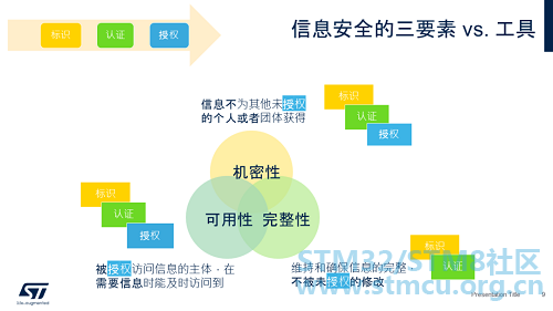

我们来看一下,【信息安全】的三大工具,是如何支持【信息安全】的三要素的。
2 K# n6 K. ~. C$ l2 Y
' V8 Y& d2 B' ~  D; I% r
机密性,表示信息不能被未授权的主体获得。有主体,就有标志,有标志就需要认证;然后能访问和不能访问,就是授权的不同。
完整性,表示信息被未授权的主体修改后能被立即识别。广义的消息完整性还要保证信息来源的可靠,即主体可靠。那么自然也就需要标志,和认证。
可用性,表示被授权的主体,在需要的时候能够访问到信息。自然也是有主体,就有认证,然后授权他可以使用某种服务或者访问某种资源,比如信息。

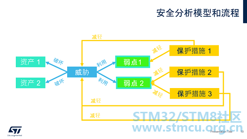

了解了信息安全的三要素和三大工具后,接下来,我们从系统的角度来看一下安全分析的模型。
0 Z8 E: B) |! p& I
; ]( s, [# p4 ]2 e2 h6 t
资产是指一切我们认为有价值的对象。
威胁,就是利用系统弱点让资产价值损失的行为,让恶意第三方获得利益的行为。如果第三方觉得不能获利,或者获利的大小抵消不了攻击的成本,那么这个威胁也就不存在。
弱点,是系统能够被外界非法利用的功能。这个弱点不一定是功能没做好;但系统没实现好,肯定是弱点。事实上,与安全相联系的弱点那是太多了。有些时候你觉得匪夷所思,那是因为攻击者,他们是从来不走寻常路。比如你觉得电磁场,觉得跟安全没啥关系。但是电磁场可以泄露信息阿,电磁场也可以扰乱系统啊。从这个角度,我们能很容易的理解:安全是一个整体。
从该模型可以看出,加入安全芯片并不能解决所有问题,因为一些资产依然存在于STM32中。
同样,从该模型可以看出,必要时可采用两颗STM32,其中一颗只运行确定不变的代码,来达到更好的安全效果。
识别安全服务,需要做安全分析。而做安全分析,第一个要搞清楚的问题就是安全保护的对象,资产。如果别人和你谈安全,你就要问他要保护的资产是什么。没有什么好保护的,那就不用谈安全了。安全毕竟也是要花成本的。谈好了要保护的对象,再提他们需要什么样的安全服务,不要一下子就跳到一个AES算法。也许在方向上就错了。
同时系统需要保护的资产可能有多个。
