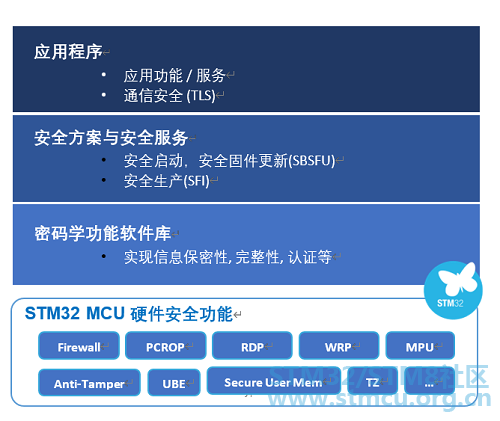

1 STM32信息安全层叠架构
8 x* C( C" W1 u* p/ M: V$ w7 X6 D
随着物联网以及智能化产品的不断涌现,信息安全问题也日渐受到关注。信息安全是一个全系统需要统一考虑的问题,在提供服务的云端、通信管道、边缘及中断节点都需要部署完整的安全策略,即使是节点设备也不应该因为资源和处理能力有限而成为整个系统信息安全的薄弱环节。STM32 MCU从产品底层硬件的安全能力,中间件的提供的密码学引擎,到对接应用程序的安全方案与服务等,提供了完整的生态系统,助力打造设备端的信息安全,实现适合不同应用场景和行业需求的安全功能。
! |6 ^& `, o- ]* B. d  n" k4 V
& A, o2 e) V! b: {) \$ I
1 底层硬件:硬件安全功能
STM32 MCU内建多种安全功能,为设备信息安全打造了坚固的平台,在这个平台的基础上进而可以运行可信的进程以及密码学操作。
STM32 MCU底层硬件具备的安全能力能够覆盖存储访问保护、代码/系统隔离、启动入口限定、防篡改检测、密码学算法加速等多方面的安全需求,例如:
· 身份识别:UID, OTP
· 存储访问保护/软件IP保护:RDP(读保护),WRP(写保护),PCROP(专有代码保护),OTFDEC(On-The-Fly Decryption实时解密模块)
· 代码/系统隔离:MPU,Firewall(防火墙),TrustZone,Secure User Memory(安全用户存储区)
· 启动入口限定:RDP2,BOOTLOCK(启动锁定)
· 防篡改检测:Anti-Tamper
· 密码学算法硬件:AES,HASH,PKA,TRNG
芯片硬件安全功能结合软件能够实现更多应用层次的安全功能,例如安全启动,安全更新,安全存储,安全通信,可信执行环境等等。

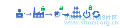

(2)安全生产解决方案(SFI)
设备的固件一方面是软件IP,另一方面也是设备能够正确执行各种应用功能的重要基础,其安全性在设备的整个生命周期都应当受到关注。
存储器访问保护及IP保护能够防止设备出厂后固件从调试端口被非法获取,安全启动能够保证设备使用中固件的完整性与真实性,安全固件更新则保护了更新过程中的固件安全。
而设备生产阶段也是一个需要考虑的环节,STM32的安全固件安装(SFI)想要解决的就是如何在设备生产工厂保护固件安全性的问题,一方面保护生产程中固件的机密性和完整性,另一方面还能够控制固件烧录的次数,防止过量生产的情况。
. ~" U0 a+ b5 {% p1 f, {% M
0 Q- U- I9 b3 k
安全固件安装(SFI)解决方案提供的资源包括:
固件加密打包工具(STM32TrustedPackageCreator):用于加密固件
硬件安全模块HSM:用于保存固件加密密钥和产生烧录时的授权License
PC端烧录工具(STM32CubeProgrammer):配合HSM实现安全烧录过程
SFI相关的说明和使用文档
