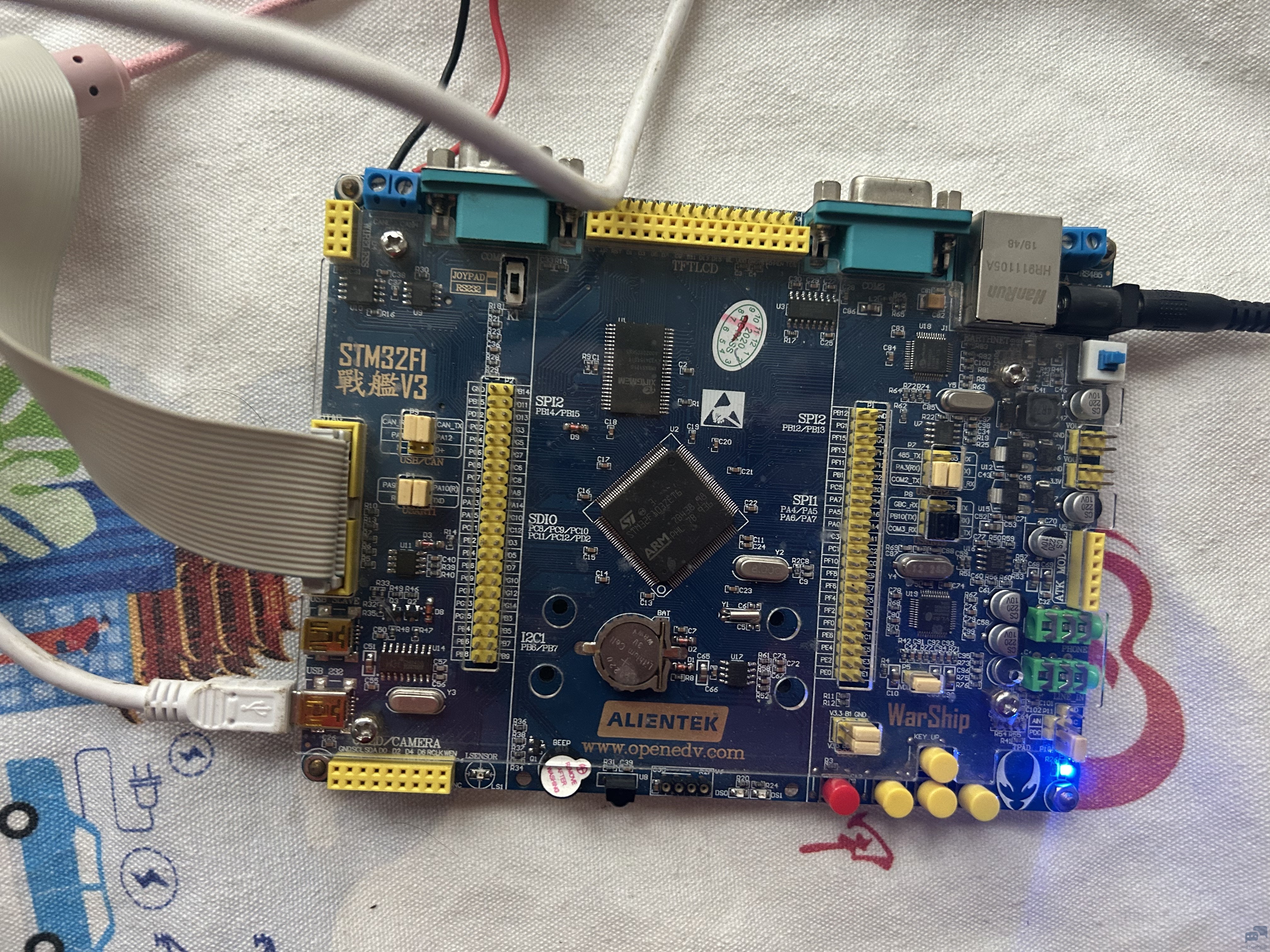

基于STM32F103战舰开发版实现的UDS诊断
基于STM32F103战舰开发版实现的UDS诊断,硬件采用PCANUSB 和战舰STM32F103开发板,软件使用KEIL ide

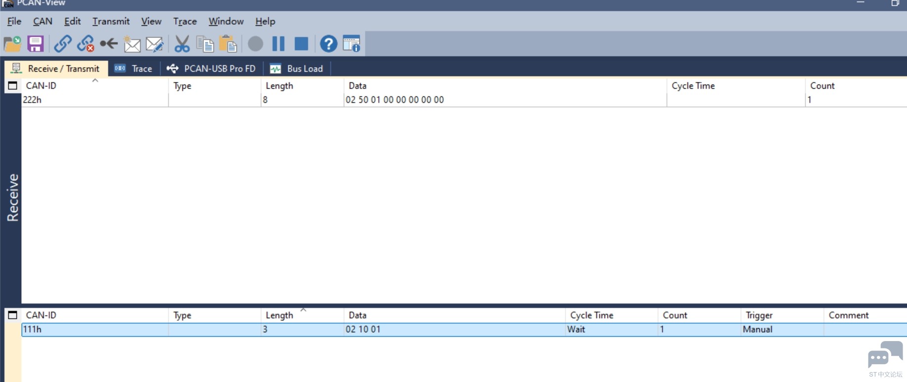

比如session control的service:
  • Send:10 01(byte1的10是SID,byte2的01是sub-function,且可知Bit 7是false)
  • Receive:50 01 (byte1是SID+0x40,byte2是sub-funtion)
不带sub-function的例子,比如ReadDataById这个service:
  • Send:22 F1 86(byte1是SID,byte2和byte3是DID,可视为parameter的一种)
  • Receive:62 F1 86 01(byte1的62是SID+0x40,byte2和byte3是DID,byte4是读到的数据)

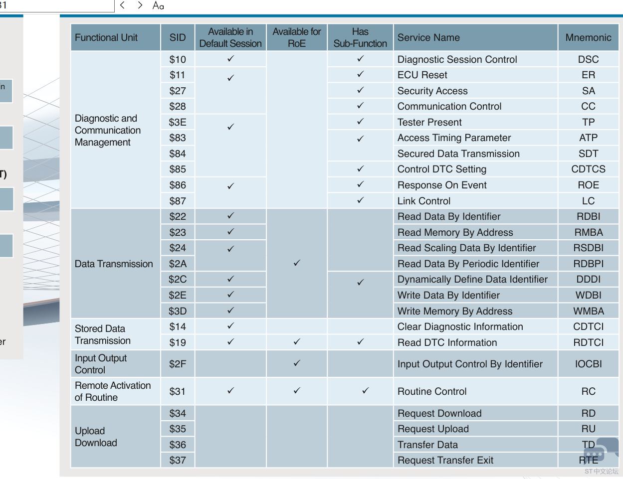

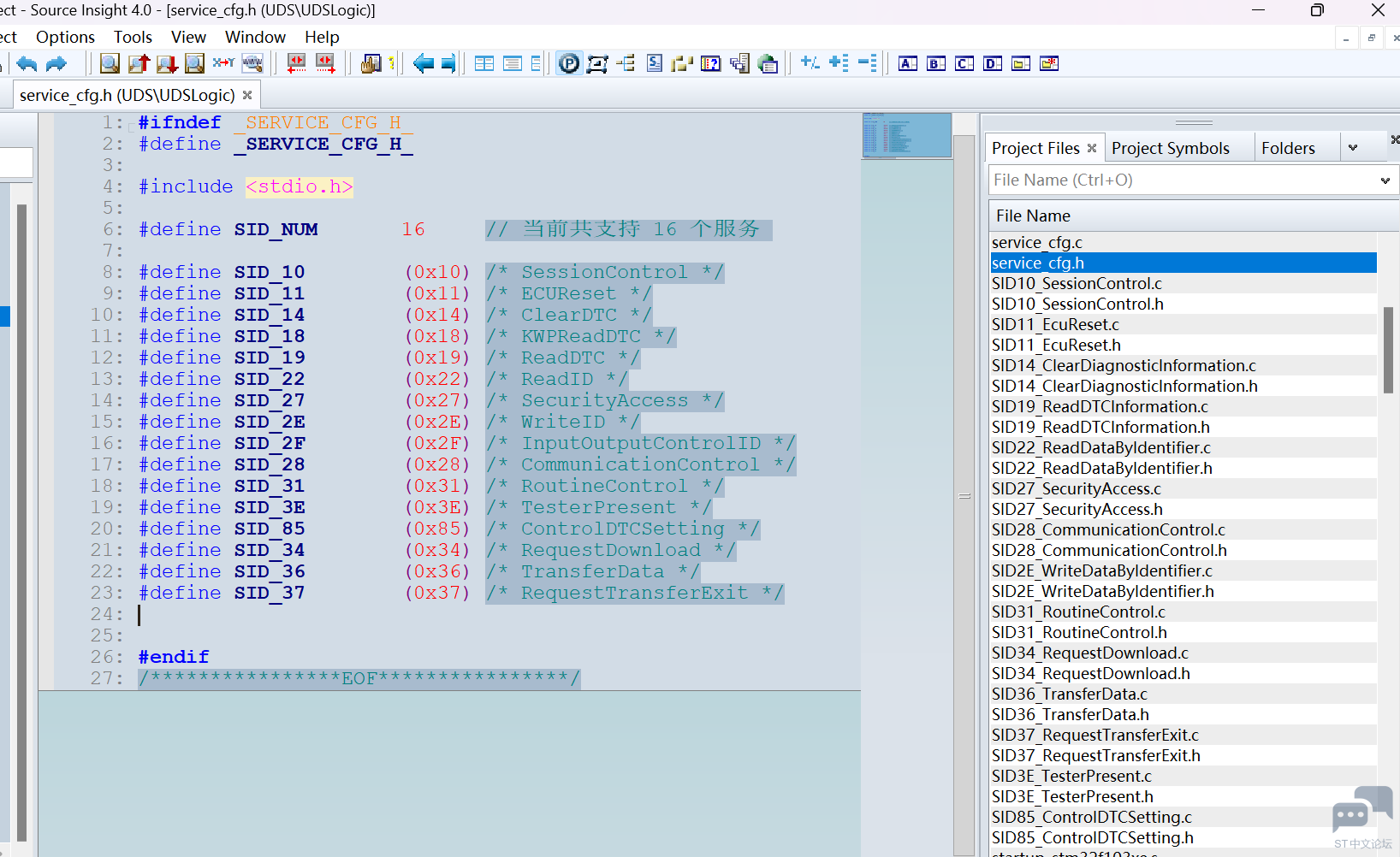

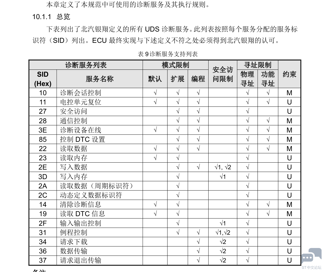

  1. 常用的UDS个服务

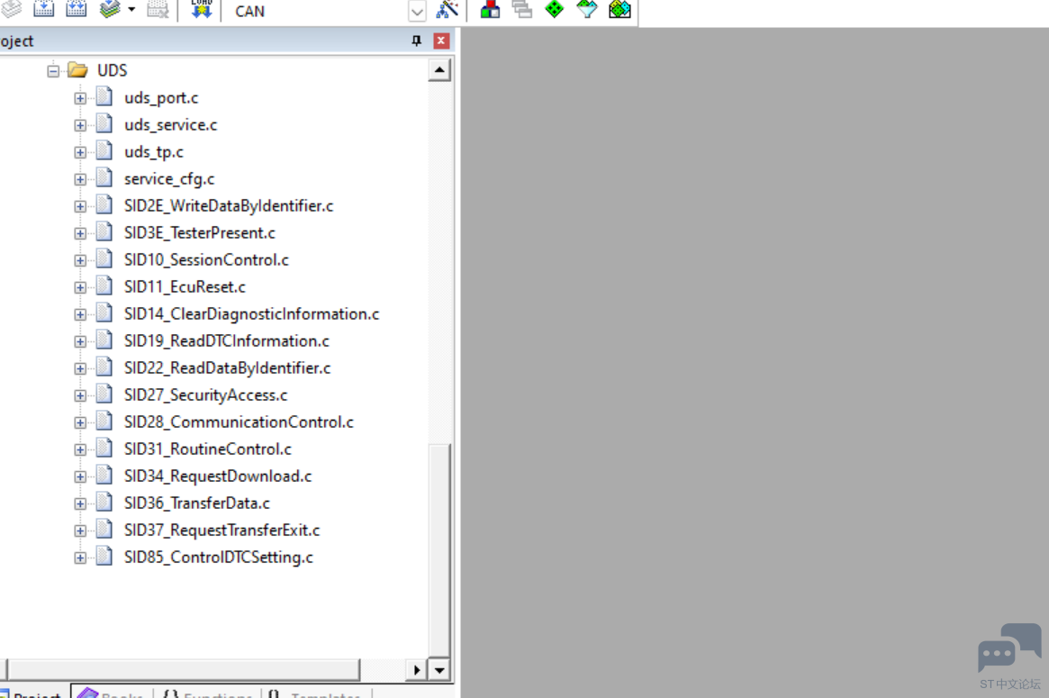

  4. 4。 核心代码实现
1。10服务

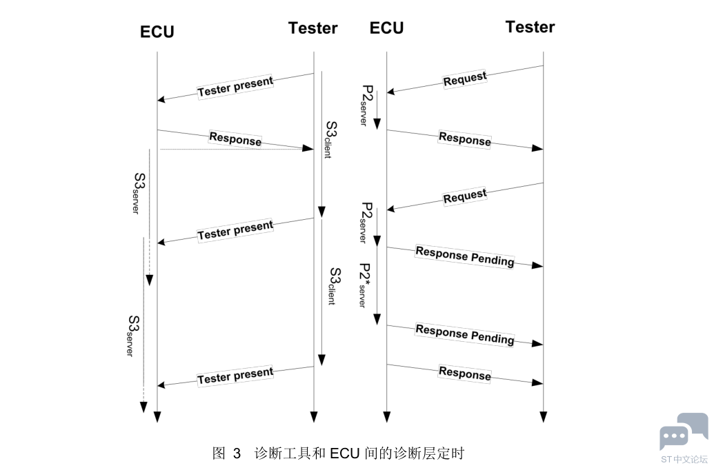

// 收到服务请求到做出响应之间的最大时间,单位:ms
define P2_SERVER 50
// 回复 NRC 0x78 后到真正的正响应之间的最大时间,单位:ms,接收方接收到这个时间后要 x10
define P2X_SERVER 400

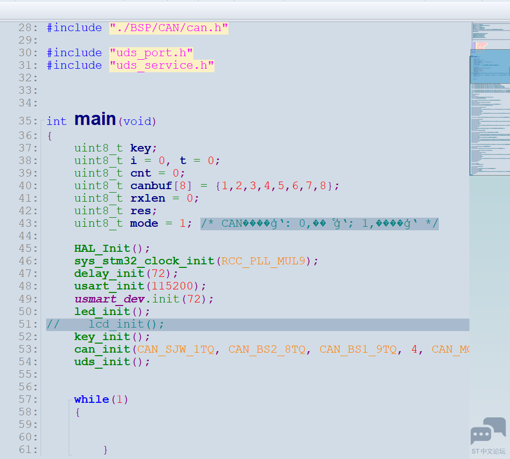

主函数

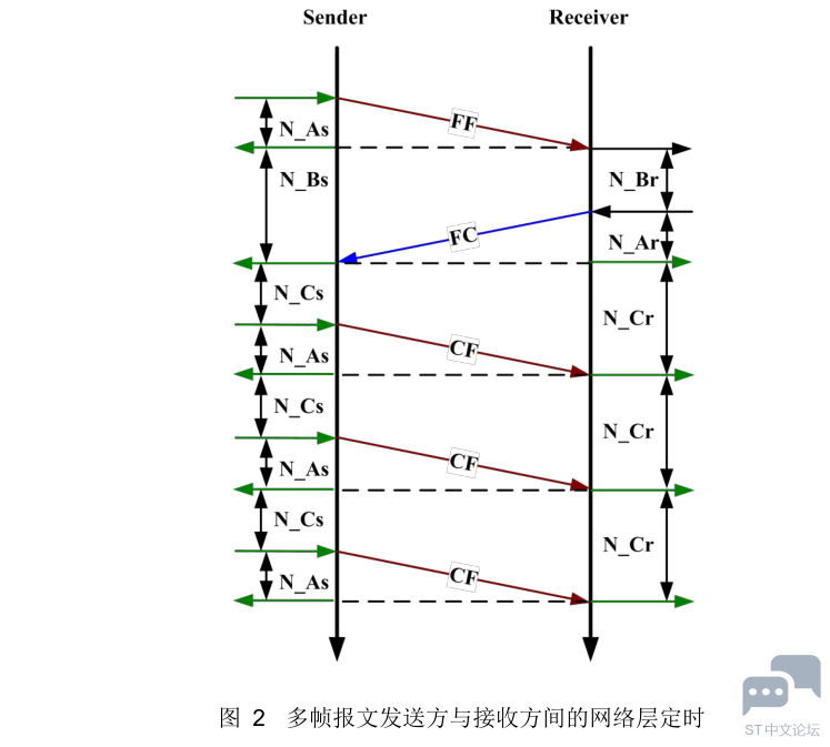

  • 比如当我们想向外发送 100 个字节数据的时候,由于物理硬件的限制(CAN 一帧最多只能发送 8 个字节的数据),我们是没用办法把这 100 个字节的数据一次性全部发送出去的,这时候我们不得不将一整包数据拆分,然后一帧一帧地发送出去,"uds_tp.c" 就是实现这个拆分功能的,比如给每一帧添加一个帧序号等等,这样子接收方才能够准确的将接收到的数据完整的还原成一整包数据;有发送就有接收,"uds_tp.c" 还能将接收到的多帧数据拼接组装,去除帧序号等辅助信息,最后形成一整包完整的有效数据,再将其传送到上层或应用层去处理。"uds_tp.c" 的实现是完全遵循 ISO 15765-2 协议的
  • 经 "uds_tp.c" 处理过的数据将继续交由 "uds_service.c" 处理,其实 "UDSLogic" 目录下的所有源码从层次划分来讲都应该是属于 "uds_service.c" 的,然而我们还是拆分出来 "UDSLogic",其原因有两个,一是如果代码都写到 "uds_service.c" 文件中,那么这个文件就会变得过于臃肿,代码阅读起来就不是那么容易了;二是我们想将业务无关代码部分拆分出来,"UDSBase" 下的代码属于业务无关代码,使用者甚至完全不需要理解这部分代码是如何实现的,"UDSLogic" 目录下的代码属于业务相关代码,针对不同的业务需求这里面的代码可能是需要变动的,为了能够更快速的定位代码,我们也根据服务 ID 号做了功能拆分,每个服务单独对应一个 .c 文件,即便是不打开文件的情况下我们也可以根据文件名称快速定位到需要的位置
物理硬件的收发对接完成后并不是意味着协议栈就已经能正常工作了,我们还需要将 uds_1ms_task() 函数放到 1ms 定时器中周期调用,除此之外不能忘了调用 uds_init() 对诊断协议栈进行初始化 最后,我们需要根据实际业务需求更改下面 3 个宏
