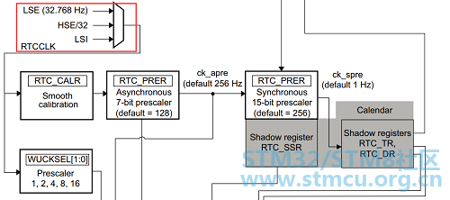

1. RTC时钟源
RTC不具备自己输出时钟信号的功能,和TIM一样由内部,或外部晶振提供时钟源。
通常是由低速外部晶振(LSE)32.768kHz,或者低速内部晶振(LSI)提供。内部晶振误差大,如果要求高精度需使用外部晶振。
当然,还可以使用高速外部晶振(HSE)的分频信号作为时钟源,但该时钟源有最高频率限制。

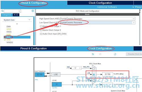

STM32 的RTC使用比较方便,不像TIM各种复杂的关系,可以通过STM32CubeMX很简单就能使用RTC的各项功能。
下面以F4、Cube配置日历为例。
. `% V9 x  Q7 ^: A! L* d
1. 配置时钟源
0 J% ?7 O) J& J
2. 配置分频值
通过32.768kHz信号得到1Hz分辨率,可参考例程默认分频配置:
32768/128/256 = 1.
备注:从0开始分频,所以配置的分频值需要减一:127 = 128 - 1, 255 = 256 - 1.

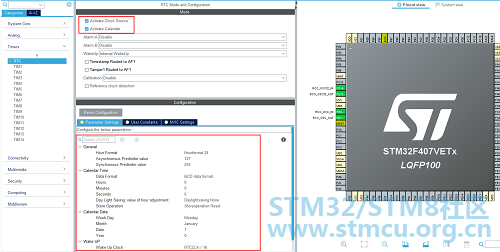

3. 初始化时间和日期
通过Cube工具初始化时间、日期以及格式:
# b* f6 E. x. L- o3 \, M0 C4 b
以上就是通过Cbue工具配置的参数,生成的代码:
static void MX_RTC_Init(void)
  /*USER CODE BEGIN RTC_Init 0 */
  /*USER CODE END RTC_Init 0 */
RTC_TimeTypeDef sTime = {0};
RTC_DateTypeDef sDate = {0};
  /*USER CODE BEGIN RTC_Init 1 */
  /*USER CODE END RTC_Init 1 */
  /**Initialize RTC Only
hrtc.Instance = RTC;
hrtc.Init.HourFormat = RTC_HOURFORMAT_24;
hrtc.Init.AsynchPrediv = 127;
hrtc.Init.SynchPrediv = 255;
hrtc.Init.OutPut = RTC_OUTPUT_DISABLE;
hrtc.Init.OutPutPolarity = RTC_OUTPUT_POLARITY_HIGH;
hrtc.Init.OutPutType = RTC_OUTPUT_TYPE_OPENDRAIN;
  if(HAL_RTC_Init(&hrtc) != HAL_OK)
   Error_Handler();
  /*USER CODE BEGIN Check_RTC_BKUP */
  /*USER CODE END Check_RTC_BKUP */
  /**Initialize RTC and set the Time and Date
sTime.Hours = 0x0;
sTime.Minutes = 0x0;
sTime.Seconds = 0x0;
sTime.DayLightSaving = RTC_DAYLIGHTSAVING_NONE;
sTime.StoreOperation = RTC_STOREOPERATION_RESET;
  if(HAL_RTC_SetTime(&hrtc, &sTime, RTC_FORMAT_BCD) != HAL_OK)
   Error_Handler();
sDate.WeekDay = RTC_WEEKDAY_MONDAY;
sDate.Month = RTC_MONTH_JANUARY;
sDate.Date = 0x1;
sDate.Year = 0x0;
  if(HAL_RTC_SetDate(&hrtc, &sDate, RTC_FORMAT_BCD) != HAL_OK)
   Error_Handler();
  /**Enable the WakeUp
  if(HAL_RTCEx_SetWakeUpTimer(&hrtc, 0, RTC_WAKEUPCLOCK_RTCCLK_DIV16) !=HAL_OK)
   Error_Handler();
  /*USER CODE BEGIN RTC_Init 2 */
  /*USER CODE END RTC_Init 2 */
