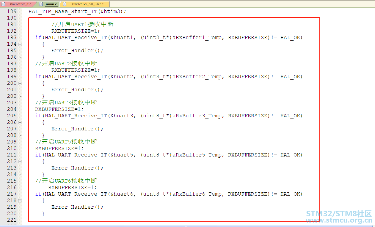

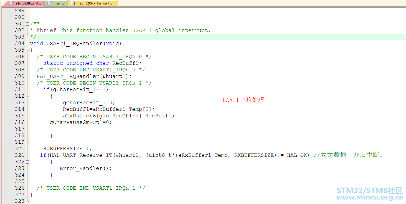

最近在调试STM32F030CCT6,需要用到5个串口,使用STM32CubeMX创建的工程,使用中断接收和中断发送的处理方式。但是调试发现,UART1和UART6的中断接收和中断发送都正常。UART2,UART3,UART5中断发送正常,但是中断接收有问题,有数据进来了,这3个口进不了中断。怎么回事呢,有哪位碰到过。帮忙指教一下啊。
使用STM32CubeMX创建5个串口,使用接收中断。

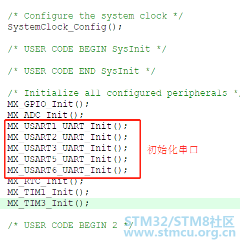

这是初始化:
这是依次开启串口中断:

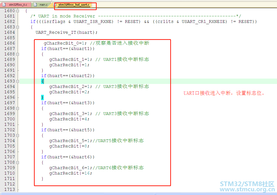

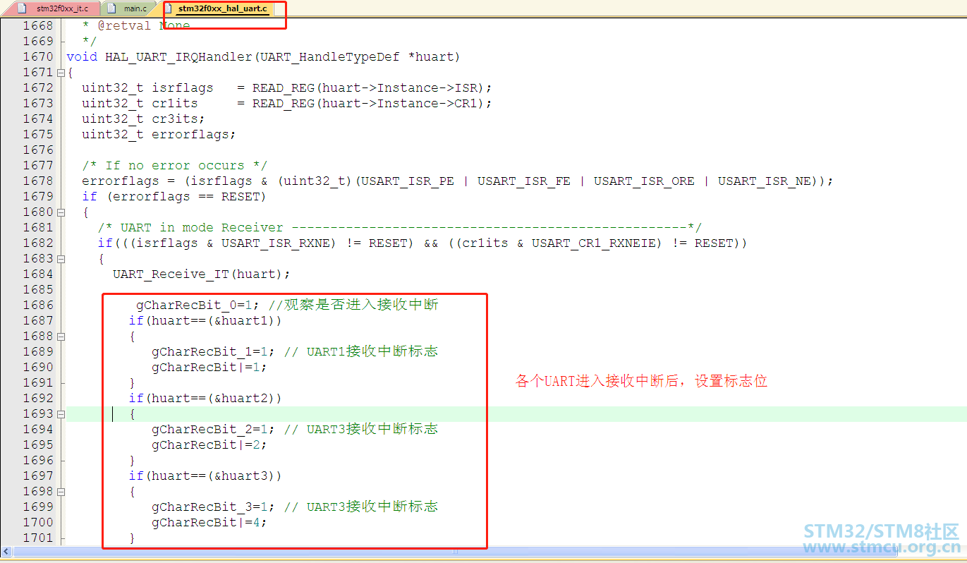

这是接收到数据后,进入中断的库文件,设置标志位:

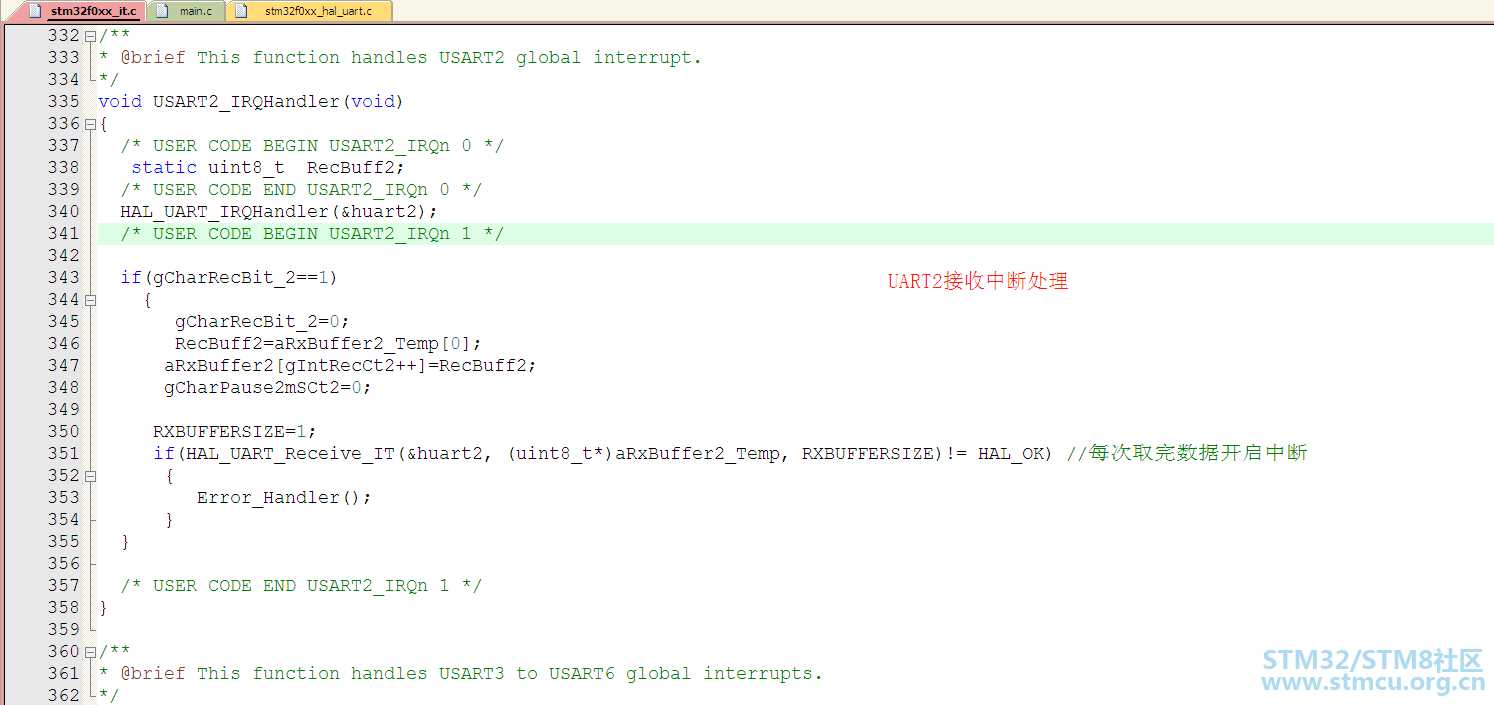

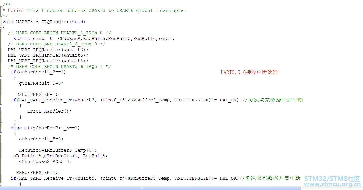

这是中断处理:
谁帮我看一下,这些错在哪里呢。

lebment 回答时间:2020-4-25 20:21:39
HAL库用法错误。instance没有做判断
