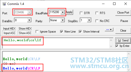

% n( g4 T7 q- {6 k2 D, F* g 二、实验简介; t, W1 G+ Q" ]/ p5 T USB虚拟串口,简称VCP,是VirtualCOMPort的简写,它是利用USB的CDC类来实现的一种通信接口。; N1 l+ }/ y9 q1 p8 `7 P! y USB虚拟串口属于USB通信设备类。在物理层通过USB总线,采用虚拟串口的方式为主机提供一个物理串口。在系统内部,USB控制器提供了一个批量传输IN端点和一个批量传输的OUT端点,用于数据的接收和发送,模拟串口的RX和TX线。另外USB控制器还提供中断IN端点,发送当前串口的状态,实现对串口传输的控制。串口设备的数据,由系统的串口采集,在芯片内完成USB包的封装,通过USB总线上传至主机,再由相应的串口应用程序进行处理。对用户来说,看到的是基于串口的数据采集和传输,而实际上实现的是基于USB协议包的数据传输。' v# u" @; u" n: R 我们可以利用STM32自带的USB功能,来实现一个USB虚拟串口,从而通过USB,实现电脑与STM32的数据互传。上位机无需编写专门的USB程序,只需要一个串口调试助手即可调试,非常实用。 本实验利用STM32自带的USB功能,连接电脑USB,虚拟出一个USB串口,实现电脑和开发板的数据通信。3 l8 W0 l- S* K h% p3 j5 s9 p
