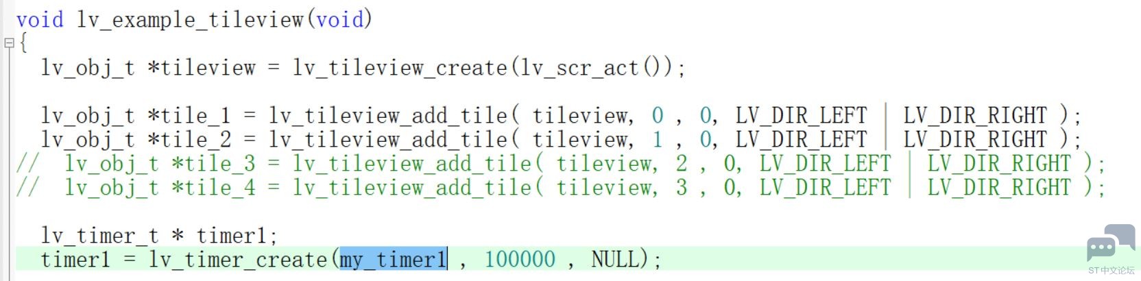

       LVGL默认是使用回调函数进行事件触发的,比如按下屏幕中的按键,或者是某个控件的值发生变化之类的,而如果想要使用LVGL去连续不断地显示某样东西,那就需要用到lv_timer即定时器控件,这帖我将用lv_timer来实现对BME680模块的温度、湿度、气压数据读取。
# h6 k& F- i2 G$ M3 [& n( X       首先需要在LVGL程序开始的时候注册定时器回调函数:' |& p& m/ ]5 [, b6 i9 b
37.JPG 9 @2 a6 p; ~1 \% f5 f8 t$ M
void lv_example_tileview(void), l0 ~& A$ I! Q$ b% n2 P
  g( M4 o5 Z1 |, S" G+ {7 U        lv_obj_t *tileview = lv_tileview_create(lv_scr_act());
) B8 R8 s. |8 P* }2 }% ]* d        lv_timer_t * timer1;9 c* d4 I4 Y  O9 z8 F9 ?
        timer1 = lv_timer_create(my_timer1 , 100000 , NULL);3 h( ]' j- r+ z1 ^
0 A, v% \! ]7 l& E- Y}
! R# u% {7 e1 F9 Y8 f3 V' S! `/ W
& c' {! b) j8 ]' k3 M: o; M
) N- _1 Y/ n/ N# `4 f6 q; C8 V+ V' D
第二个参数为定时器溢出时间间隔,数字越大间隔越大。然后需要在定时器回调函数里面写上具体的实现:
" w4 X$ @5 y7 e4 s% J# @2 f. N3 @6 L& Cstatic void my_timer1(lv_timer_t * timer)
  |, }# q6 v  [3 t1 C% [{
% E: z4 i* d" I" s& J$ _9 O。。。
  [9 B$ P3 p0 {  X& @}5 w, S7 h4 J) D% ?+ M  g) a- l$ m
( v7 U8 b8 j& J, ?( [$ Z# i" E3 `

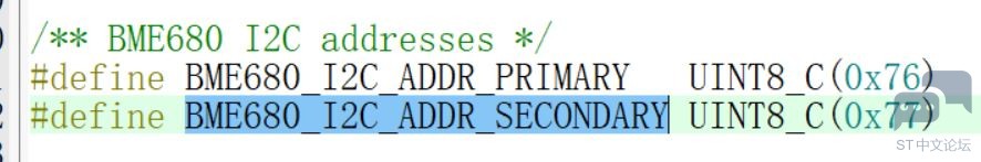

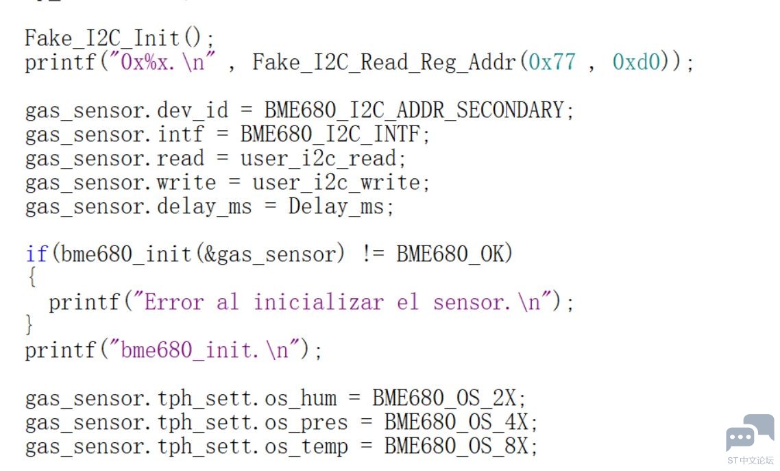

& ^# \- x0 N1 U" l  f% d0 _BME680是一个使用I2C通信总线的模块,非常典型也非常常用,采集的大气压数据非常准确,跟气象台数据基本一致,算是BMP280的上位替代,BME680的初始化代码比较特别,是使用回调函数注册相关参数的,比如I2C读,I2C写,Delay函数,器件地址等,我手上这个模块的器件地址是0x77:
; b. J, A0 f, N9 \3 ]: f+ x0 u#define BME680_I2C_ADDR_SECONDARY        UINT8_C(0x77)
  d  V$ Q. S/ H9 s3 q6 |* h2 t9 G% U( G( R1 g/ r
2 Q; f5 d& n5 K. Y- w/ k
        gas_sensor.dev_id = BME680_I2C_ADDR_SECONDARY;
; P8 l8 |6 w* N, z: c        gas_sensor.intf = BME680_I2C_INTF;9 R8 i1 M. @$ r5 p# N9 Y( g0 [
        gas_sensor.read = user_i2c_read;
' q% ^6 _7 d; P* D        gas_sensor.write = user_i2c_write;
3 M0 m8 \4 F9 p( Q  D# W" h- c* J$ I        gas_sensor.delay_ms = Delay_ms;
4 [2 C% q4 M# b* Q0 g" ]
9 r) d2 V3 E$ O  D# n( ?* _5 t' J        if(bme680_init(&gas_sensor) != BME680_OK)
* c# E  s) v- Q0 f" w        {
, A, ]: ^0 \' I, G3 [                printf("Error al inicializar el sensor.\n");" V. O  A" q$ J) r9 G! H# N% d. i
* {9 X& P9 [0 z: ?% ^( m        printf("bme680_init.\n");" ~4 J; k/ |6 x  n9 k  m* D/ a
# Y  ^. v2 W6 n, Y7 T( h+ O" Z) a" M

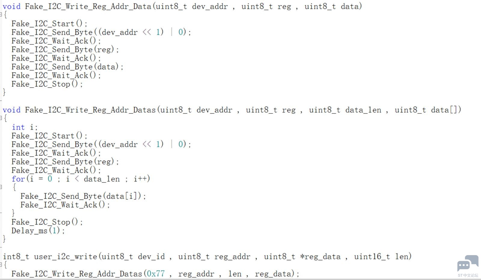

& Q7 B7 C( ?  I6 `/ A0 c' Y9 a; CI2C就用现成的模拟I2C代码即可:
, D9 w% M0 r; b# r. E' l 40.JPG 2 ~7 U) N7 G! K2 s2 l, c
uint8_t Fake_I2C_Read_Reg_Addr(uint8_t dev_addr , uint8_t reg)( y- `5 k9 U) E- p& \% _
" I! u% U5 U# U, {) |0 S        uint8_t res;: a( v1 p" f& x5 i
        Fake_I2C_Start();
1 I  G& ~+ ~+ P4 d8 |        Fake_I2C_Send_Byte((dev_addr << 1) | 0);
4 M* U2 \# A; H/ p+ Z" {' z        Fake_I2C_Wait_Ack();  r4 n" c# w  k% y
        Fake_I2C_Send_Byte(reg);
9 a1 [( {: I  G        Fake_I2C_Wait_Ack();
2 J2 r. S# h) s: ]6 p! M& E! z        Fake_I2C_Start();
2 T9 r3 \* O( M! ~6 N" u        Fake_I2C_Send_Byte((dev_addr << 1) | 1);0 h& s3 Q" i# H# L  X
        Fake_I2C_Wait_Ack();9 ?. z: Q. V4 O! p" r( [1 X! q9 I# }
        res = Fake_I2C_Read_Byte(0);
0 V2 T" e- V3 W6 M3 k- P2 y        Fake_I2C_Stop();
. Q/ ?; V* Z8 m! F' }5 `; o; T        return res;
. ^, ?8 K0 \% A}. o( w" }, K$ i# L0 A9 P
4 ]+ A; `' ~. R! u$ G1 h% P4 @# p; v
0 B/ R  z8 g8 \8 @9 e6 q' Svoid Fake_I2C_Read_Reg_Datas(uint8_t dev_addr , uint8_t reg , uint8_t data_len , uint8_t data[])0 {5 Z4 @4 S. T1 d
0 U3 d4 z4 q: N0 D8 |+ C! c7 Z        while(data_len)
8 n# D# W2 p- q) G7 d& G2 @. j        {. E7 T, x- `' ^& D7 Q
                *data = Fake_I2C_Read_Reg_Addr(dev_addr , reg++);
8 X+ S4 f# ?7 u1 E! k5 A                data ++;# o1 Q, L% i/ g5 u
                data_len --;! r' L& t8 G1 H" L$ W2 I, Z  ~
+ z) c0 u; U  Z6 ]0 C% m        Delay_ms(1);) ~2 y+ _* r/ S/ p0 k2 o8 a
}4 z) [7 M2 ^# d) o2 W0 w8 Z
# a, y: Q. N4 j# h( T
6 a2 ]& `& q4 a4 G1 T+ Fvoid Fake_I2C_Write_Reg_Addr_Data(uint8_t dev_addr , uint8_t reg , uint8_t data)+ Z5 m% s$ T- o% t8 u
5 D8 s& F5 T7 p' A        Fake_I2C_Start();
( c: W, H/ K: r, A  s- T8 e3 b- X1 u        Fake_I2C_Send_Byte((dev_addr << 1) | 0);7 a2 g8 T. q7 X5 n9 l- q& T6 V
9 Y. ~$ A8 Y$ `/ o2 K+ o& C* w        Fake_I2C_Send_Byte(reg);
. b! M  j4 a5 g- _" L. u( W9 g        Fake_I2C_Wait_Ack();
. q" Y1 s1 K$ d2 h9 e        Fake_I2C_Send_Byte(data);
8 K$ P# I% _& v& @3 `" M        Fake_I2C_Wait_Ack();6 a& P; b( D* m$ D) g" v
        Fake_I2C_Stop();1 l) L3 U/ e. t- x7 a* y
}' h  L+ m# H) u& n0 E# ^9 o: r
& M: \& _$ r5 E! r3 O/ u' ]
; ?8 y3 S% Y) t$ a0 k* U& Tvoid Fake_I2C_Write_Reg_Addr_Datas(uint8_t dev_addr , uint8_t reg , uint8_t data_len , uint8_t data[])" D, c1 R- f- S
5 l% o% P! f& V# e9 E6 |        int i;4 j$ j( s! X) i  D+ ~5 `, A# [- k3 `7 W
        Fake_I2C_Start();
8 h+ C( F% m: d2 W# v        Fake_I2C_Send_Byte((dev_addr << 1) | 0);, h7 A: P# v- O# Z
        Fake_I2C_Wait_Ack();  s9 U4 J: H$ `7 R
" ]  J& u( f/ p$ W1 d        Fake_I2C_Wait_Ack();0 P0 j) y' d5 m" T! b
        for(i = 0 ; i < data_len ; i++)
: P. V; k/ Q2 f        {& J$ G- s, |3 z
                Fake_I2C_Send_Byte(data); / w1 u9 d* X5 U
                Fake_I2C_Wait_Ack();, _2 N. a0 f9 _/ e& \
; L9 e8 R$ B: _  Fake_I2C_Stop();* J* `, S; y& T% w! u: s- K7 M# X/ H  ?
        Delay_ms(1);- {6 u7 p  M2 I+ ]1 R6 r
}% a5 O, p1 C- G& s" B( A
* l/ L$ N# V9 x
- |$ r2 K0 @' dint8_t user_i2c_write(uint8_t dev_id , uint8_t reg_addr , uint8_t *reg_data , uint16_t len)
0 k/ Y+ I+ Y7 h{
" r3 [9 d& R( s- |. O2 [        Fake_I2C_Write_Reg_Addr_Datas(0x77 , reg_addr , len , reg_data);5 z8 b. Z5 N% I' F7 G
        return 0;
; l: B+ _8 E; q' {: ?9 Z  J4 M}
1 M) \. s) n2 s# ~
" {; c* P/ g1 X6 A
; \, p* }$ q& @1 o9 u' cint8_t user_i2c_read(uint8_t dev_id , uint8_t reg_addr , uint8_t *reg_data , uint16_t len)# J; `; `  t1 _
{) P1 l/ q. m5 n3 Z
        Fake_I2C_Read_Reg_Datas(0x77 , reg_addr , len , reg_data);1 g) I4 C" V6 C6 Y5 v
        return 0;( S  Q9 l7 |$ b" j. z; G
. X& ]" C- L* Z) x+ v
4 ]' A. J7 B8 j1 x) b( j

在主界面中添加tileview,可以实现类似智能手机的滑屏效果:, `) `: u3 z- }' m" R
6 a: ^+ d0 B& V
% g, q3 }% U: I
) [9 f+ m3 W' H- d; G: l! {6 R& F3 N1 V( b0 {! X
1 b0 y6 V, J' C5 T7 @; C# `+ Q        lv_obj_t *tile_1 = lv_tileview_add_tile( tileview, 0 , 0, LV_DIR_LEFT | LV_DIR_RIGHT );" F% t! ?; e6 z7 |, @/ Z% s- [
        lv_obj_t *tile_2 = lv_tileview_add_tile( tileview, 1 , 0, LV_DIR_LEFT | LV_DIR_RIGHT );1 Z! k' u% [# P6 A* A- ^
% ]! [4 A$ G8 P) t$ G4 J9 j
% z1 a5 ^0 B  Z, n5 x, n这样,就可以单独用一个页面去显示BME680的传感器读数,而其它页面实现别的功能了,非常方便。用Bar(进度条)和Label去动态显示读数:
