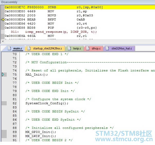

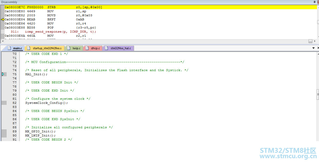

最新情况:仿真情况下 F10执行代码,能够避免卡死,程序能顺利执行到LED代码,管管这个是Bug吗?!!百度说这个问题要勾选“MDK选择设置,TARGET ,勾选Use MicroLIB”,可工程里已经是勾选状态的哇!!!

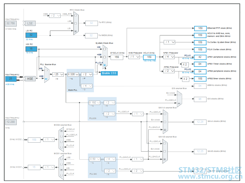

时钟配置图如下: CLK.png
