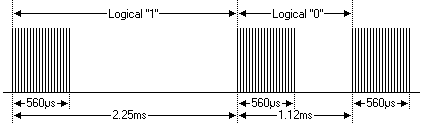

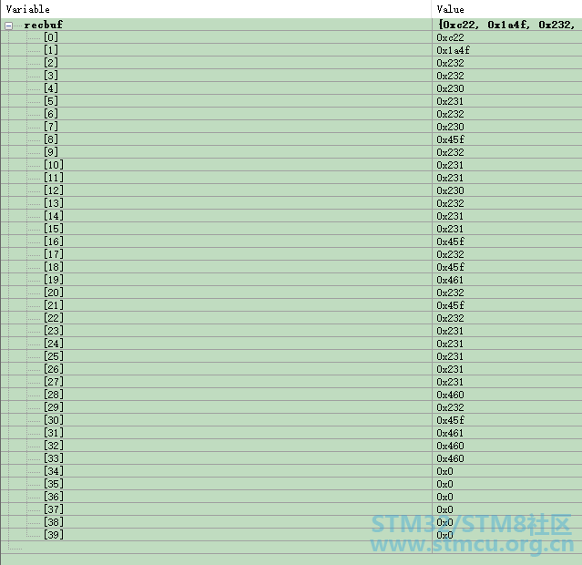

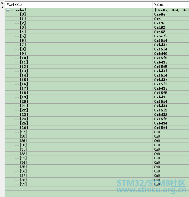

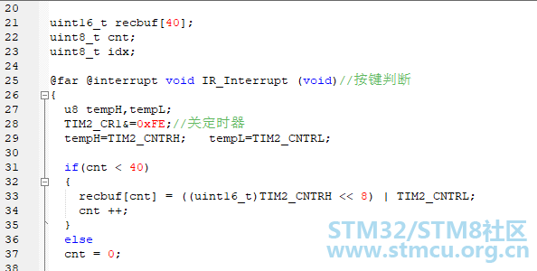

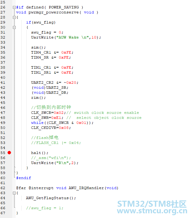

如题所述: STM8S设置成活跃停机模式,使用红外下降沿唤醒并解码,IO具体配置为,PC4浮空输入,外部上拉,下降沿触发。 8M外部晶振,TIM2 32分频 2us时基 无溢出中断,用于两个下降沿之间的时间计数,正常的话前导码13.5ms,逻辑1 2.25ms,逻辑0 1.12ms 问题描述: 未进入活跃停机之前,红外中断触发正常,如图接收32bit红外码(忽略第一个数据),码值是0x0202d02f ![]() 之后,进入活跃停机后,再按下遥控,除了唤醒的第一个中断外,其余中断都变的不正常, 完全不匹配红外的时间间隔,时间间隔貌似大了十倍,如图是halt()后,用红外唤醒的中断间隔数据 ![]() 软件描述: 软件的处理比较简单,以验证为主,上电后awu_flag为真就进入活跃停机状态,进入前关闭无关中断,把系统时钟切换到内部HSI,2分频 8M,等待遥控唤醒,如果解析按键成功,awu_falg置1,又进入休眠。 ![]() 红外的IO下降沿中断主要就是对下降沿的时间进行计数,对每个计数的结果保存到数组里观察,解析过程冗长就不粘贴上来了。现象是halt()后第一次按下遥控,无法正确接收到数据,这时候已经被唤醒了,之后再次按下,正常接收到32bit数据,只有第一次唤醒的时候无法正确接收。 ![]() 目前通过前面的这些数据得出的推论是,唤醒后MCU的中断会工作异常,是否有我不熟悉的内核内幕,我试过使用TLI做为红外中断,得到的结果也是类似,唤醒后会有快速的几个中断响应,跟红外的波形完全对不上,不知是否有这方面的前辈提点一二,甚是感激。 |

就算唤醒时间长达1ms也不应该出现这种状况,难道真是MCU的内核问题。。。也没个手册啥的可以参考啊
