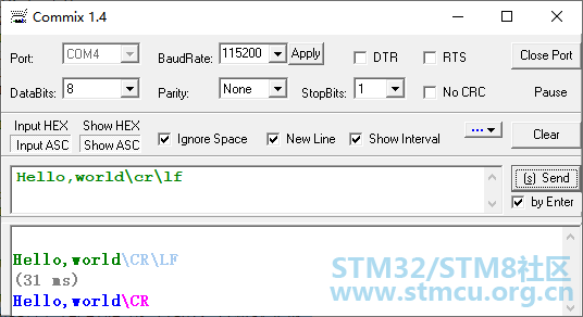

  N9 q+ `' v4 y7 O      iCore4T扩展板带有一路RS-422接口,本实验将RS-422接口通过EVC8013(银杏科技USB转RS-422模块)与PC机相连实现电脑与iCore4T的通信。
