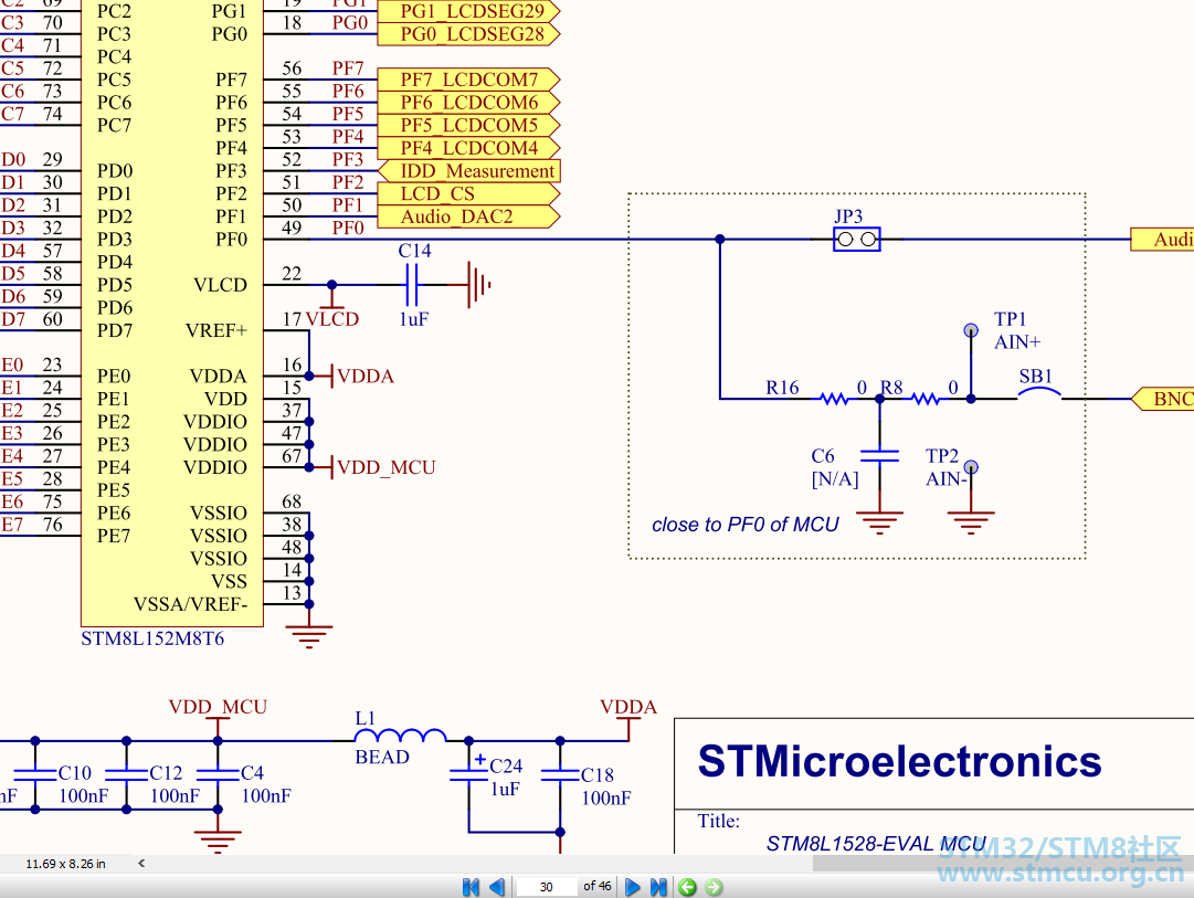

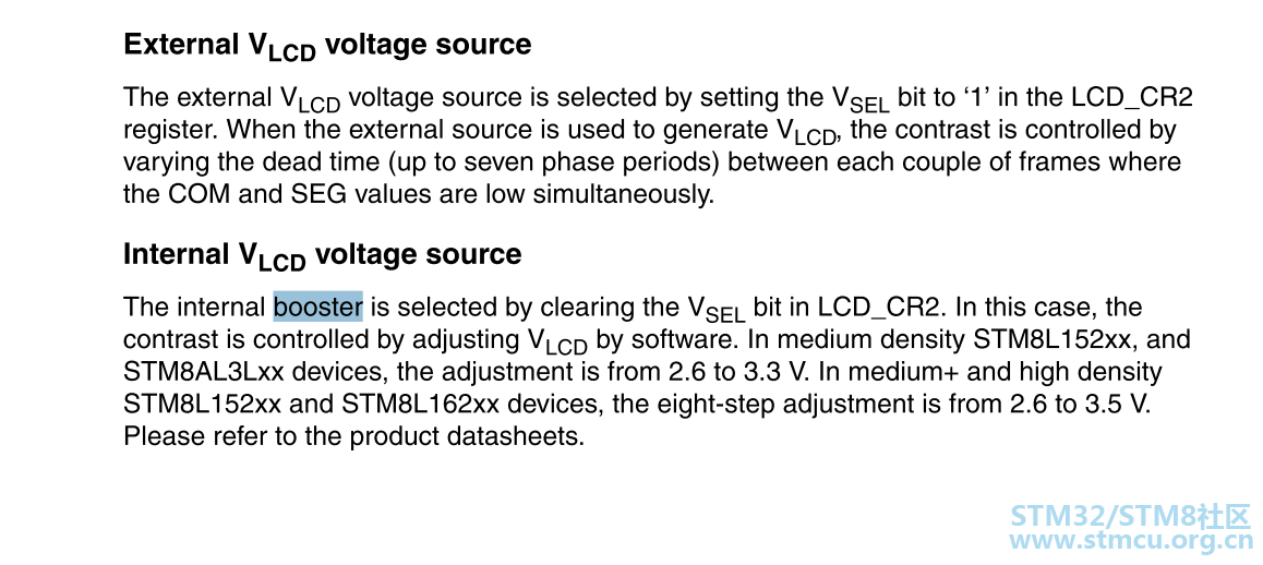

butterflyspring 回答时间:2020-6-15 16:56:57
官方资料上有介绍,看起来不需要什么特别设置。图纸是官方评估板的,人家就是这样用的

心灵震撼 回答时间:2020-11-27 20:19:47
外面加个电容就行了,手册上有说
